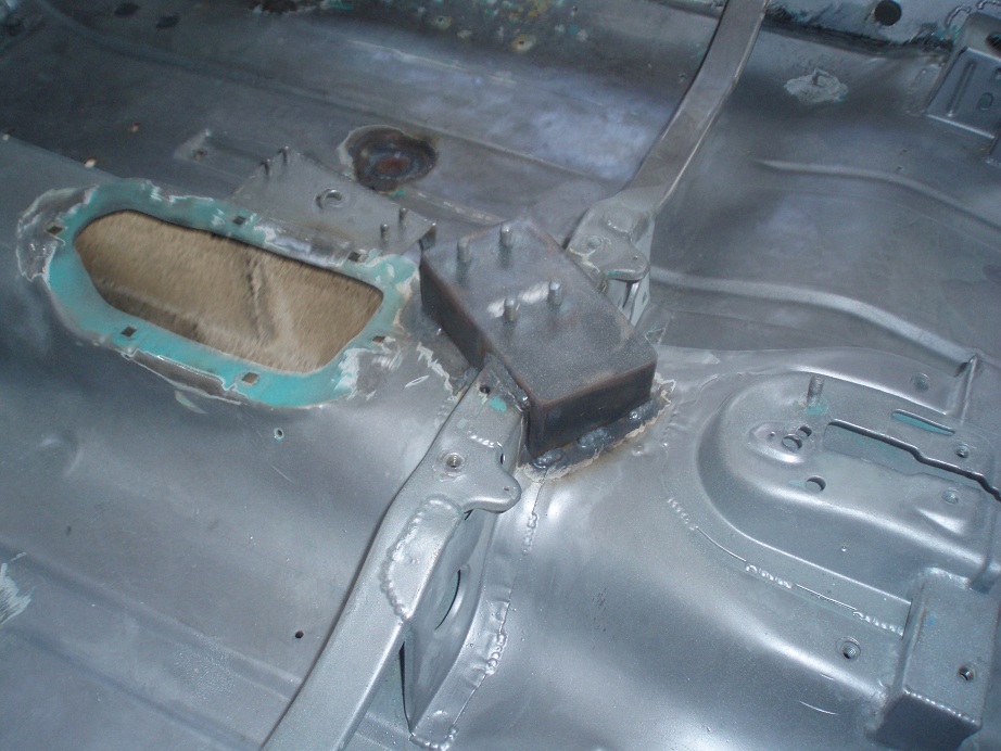

Ensuite je soude le support de mon frein à main hydraulique vertical sur la caisse

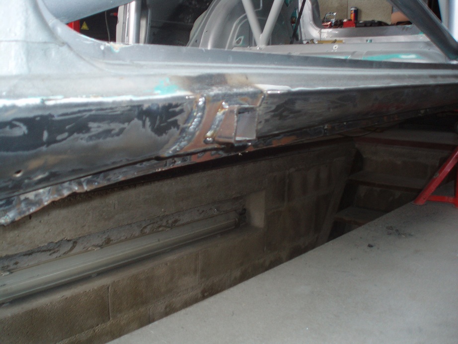

Puis on soude les inserts de chandelles dans les bas de caisse

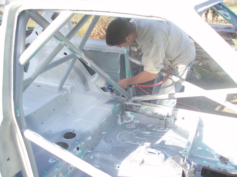

Ensuite, on a démonté les trains et y'a plus qu'a poncer la caisse :crying: :crying: :crying:

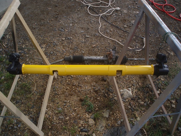

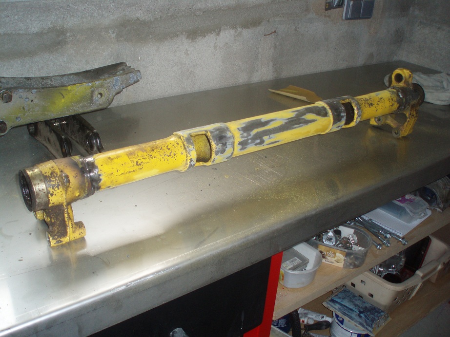

En paralléle, j'ai attaqué de refaire le train AR! pas facile car la poutre a bien souffert dans le choc :angry:
[attachment=0]poutre train AR (appret) copie.jpg[/attachment

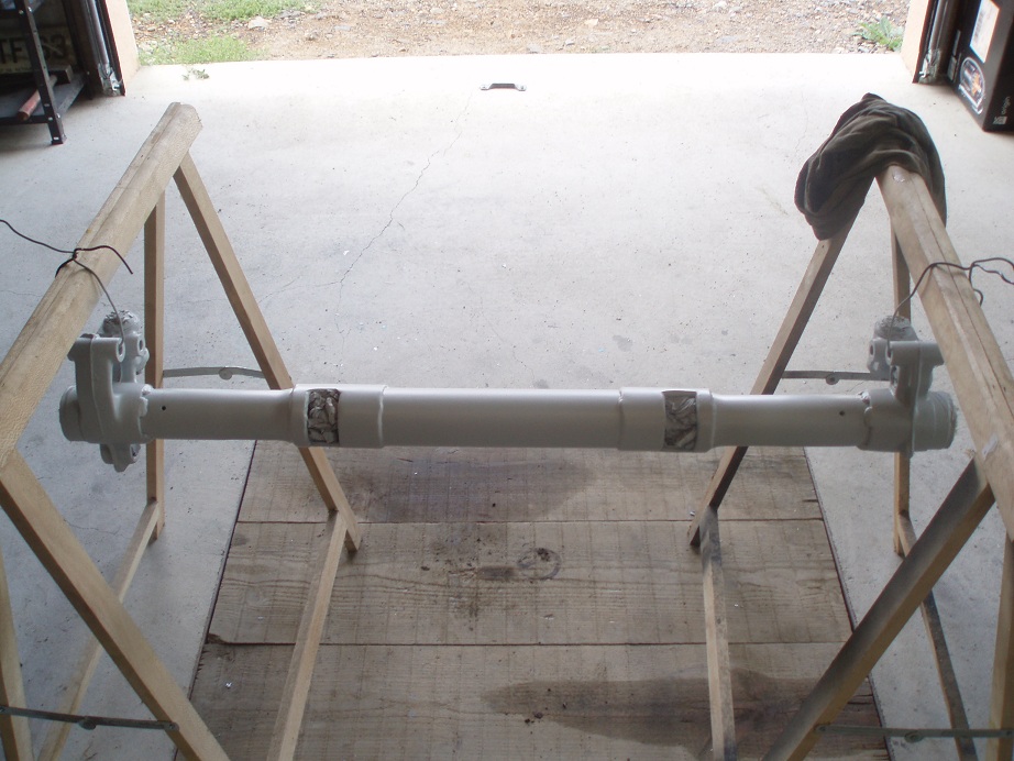

Et pour finir, un coup de peinture :D

flav63 a écrit :En paralléle, j'ai attaqué de refaire le train AR! pas facile car la poutre a bien souffert dans le choc :angry:
tu as une poutre modifiée pour mettre du carrosage ? :blink:
Train arriere triangulé, comme les GrA.
flav63
Messages : 354
Enregistré le : 16 nov. 2010, 11:32
Localisation : Arlanc
A été remercié : 14 fois
Re: Je remonte ma 205 rallye F2000-12!!!
Message par flav63 »
Mon train AR est triangulé! c'est pour ça que la poutre a été modifiée, mes tirants montés sur rotules se reprennent sur la barre stab à l'intérieur de la poutre

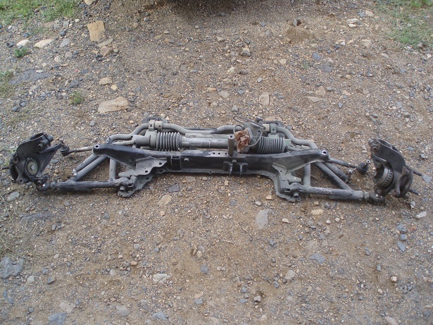

Voici mon nouveau train AV! un triangulé également!!!! c'est une première pour moi! il été sur la voiture lorsque je l'ai acheté, maintenant il faut le réviser... :crying:

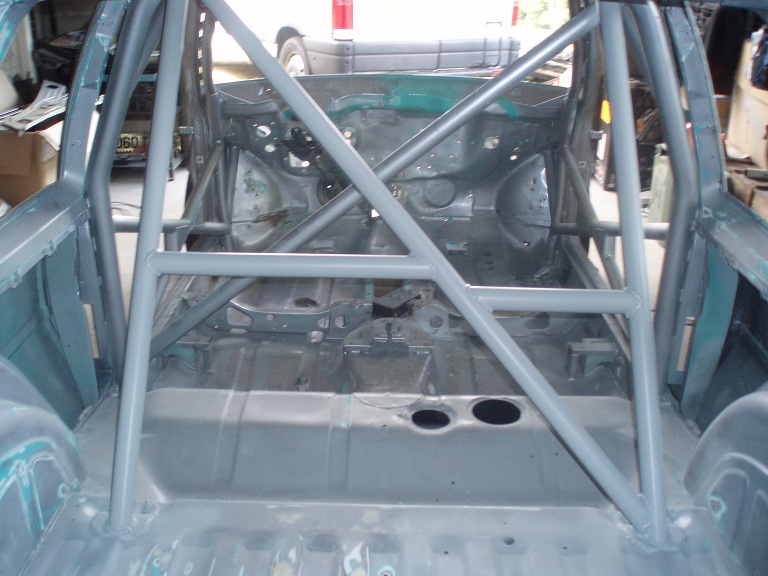

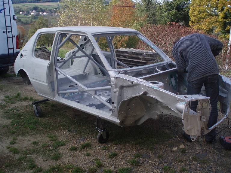

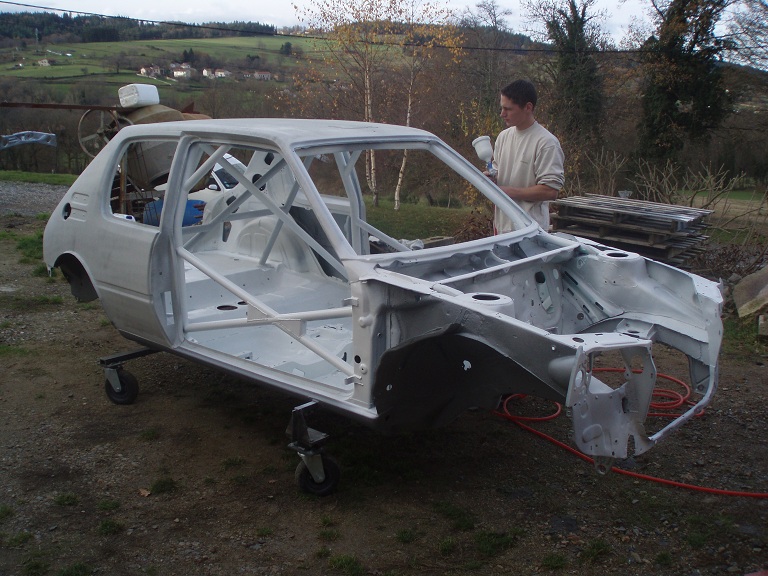

Les barres pour la fixation des harnais viennent d'être soudées et la caisse est passée en appret ce vendredi

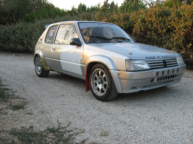

Messages : 23827
A remercié : 615 fois
A été remercié : 1233 fois

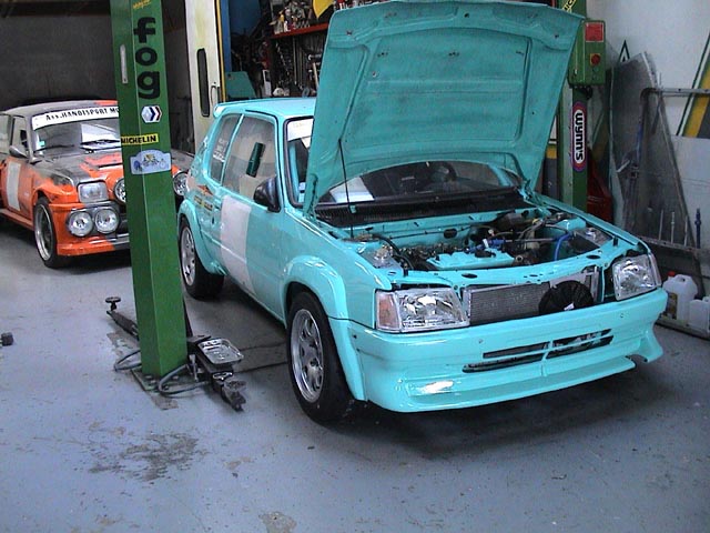

L'ancienne caisse de Mr Ravel: :wub:
(j'ai plein de photos détaillées de cette auto si tu as besoin :rolleyes: )
