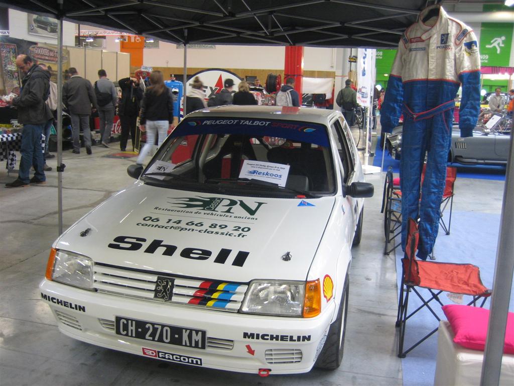

Tiens, je suis allé à AUTOMEDON au Bourget hier (avec un copain en 911 pour l'aller puis retour en Alfa Sud TI, désolé ... :crying: ).
Une 'tite photo d'une groupe N exposée sur place :ok:
