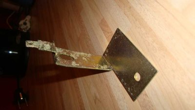

bonjour a tous,
Je recherche ou cette patte la peu bien aller merci d'avance

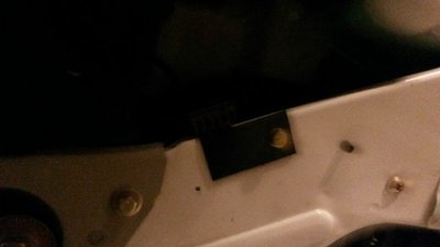

je l'ai mise ici sur la tole phare gauche
mais y'a rien de brancher la dessus

merci mais c'est bien la que ca va a l'origine?

j arrive pas trop a voir exactement ou c'est je dirai que c'est la place de la boite noire ou il y a les relais pres de la traverse c'est ca?

nico205rallye a écrit :j arrive pas trop a voir exactement ou c'est je dirai que c'est la place de la boite noire ou il y a les relais pres de la traverse c'est ca?
c'est pas sur la traverse mais sur la tole porte phare
c'était à cet endroit quand j'ai acheté ma ph1

c'est pas la prise du ventilateur qui vient se clipser dessus ?

balouba a écrit :c'est pas la prise du ventilateur qui vient se clipser dessus ?
la prise est fixée à coté par une agrafe (comme celle qui maintient les broches de cable sur le plastique gauche au niveau du pied de porte)
on voit sur la photo le téton qui passe à travers la tole

mais sur la tole porte phare c'est bien ou est fixe la boite noire ou il y a les relais deportes?
Je me trompe?

Quelqu un peut m en dire un peu plus sur cette patte, je ne suis quand meme pas seul avec bab59 a avoir ca?

nico205rallye a écrit :Quelqu un peut m en dire un peu plus sur cette patte, je ne suis quand meme pas seul avec bab59 a avoir ca?
je te fais des photos demain :ok:
