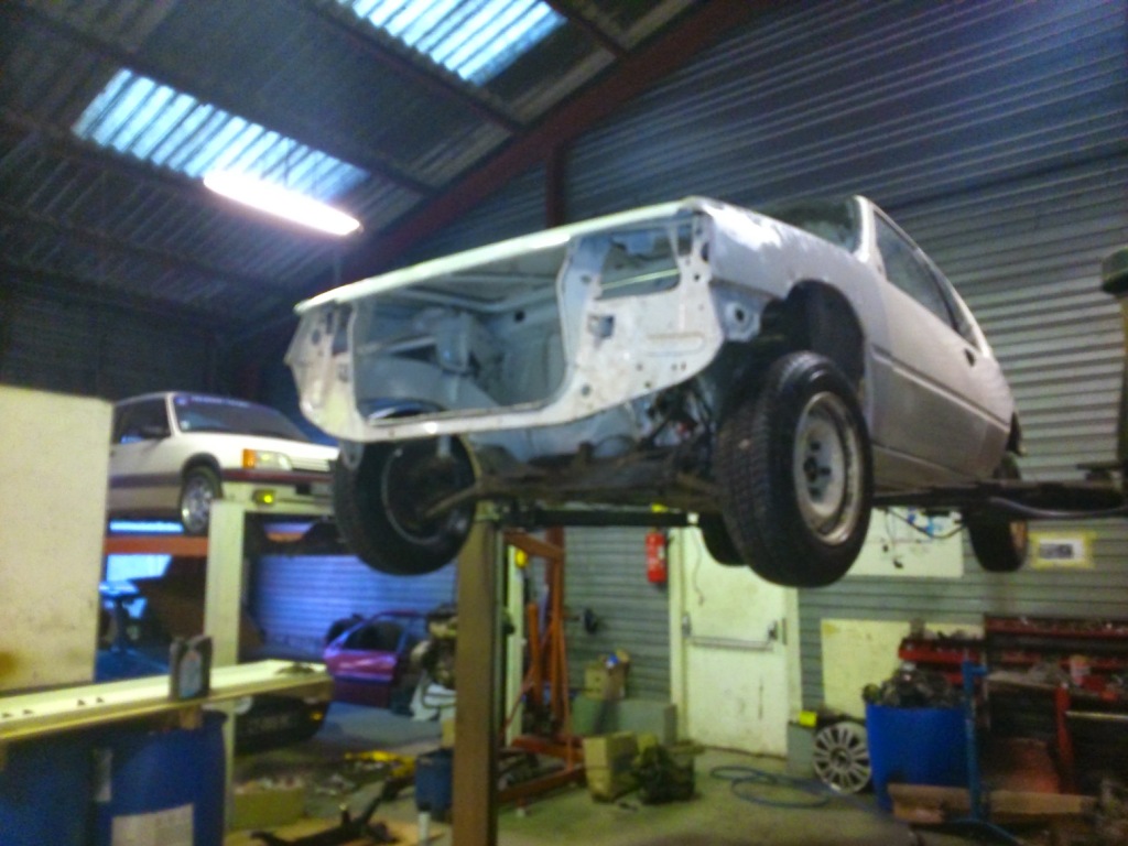

Je ne suis pas sur de gagné sur les deux autos, la ralloche va aller assez vite mais la 5 risque de prendre plus de temps (nous allons faire un petit passage sur le marbre caisse nue) donc beaucoup de boulot. La resto de la 5 est prévu pour démarrage début Mai ;)

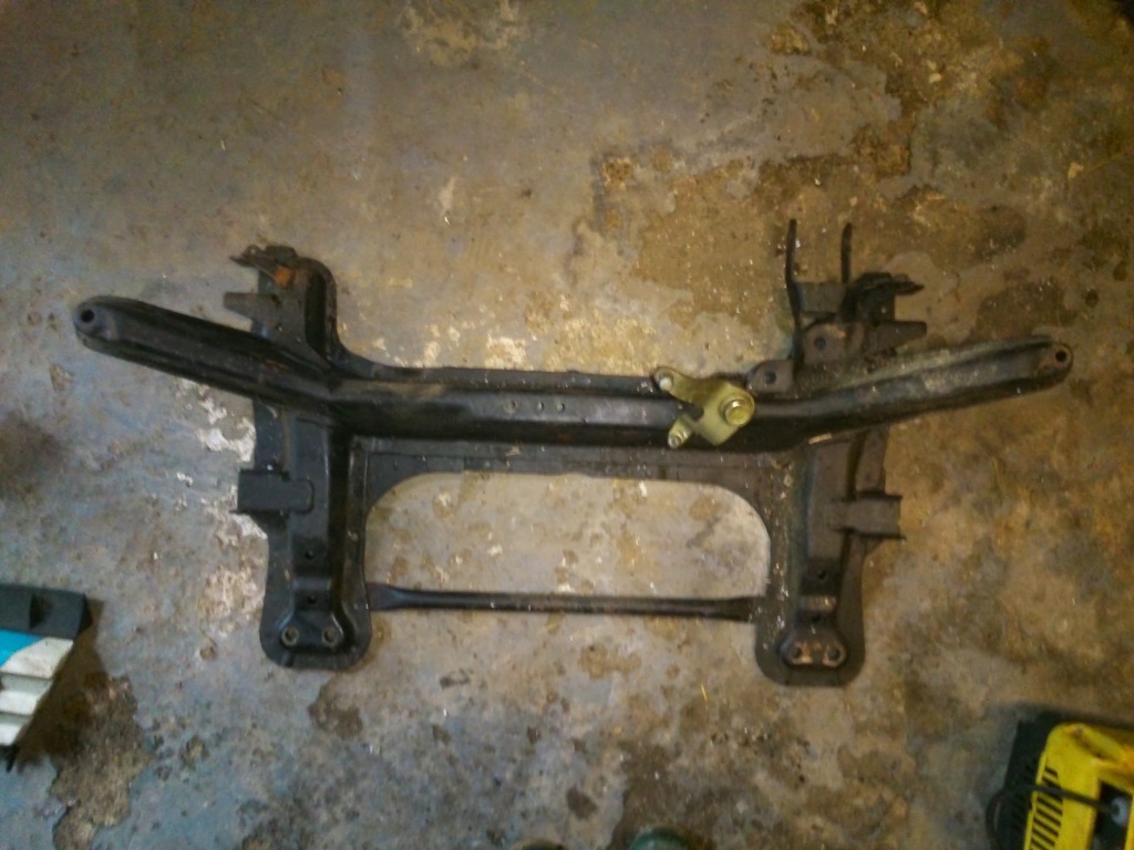

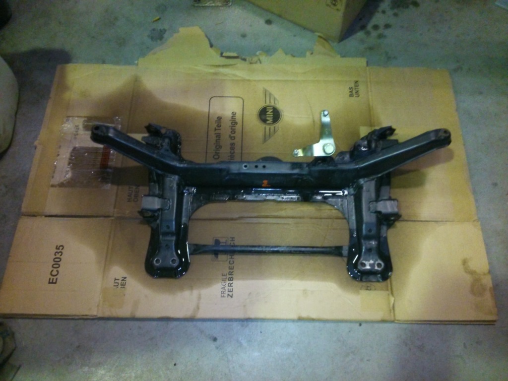

Trouvé un berceau :
Un petit de nettoyage et hop tout neuf ^_^

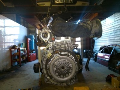

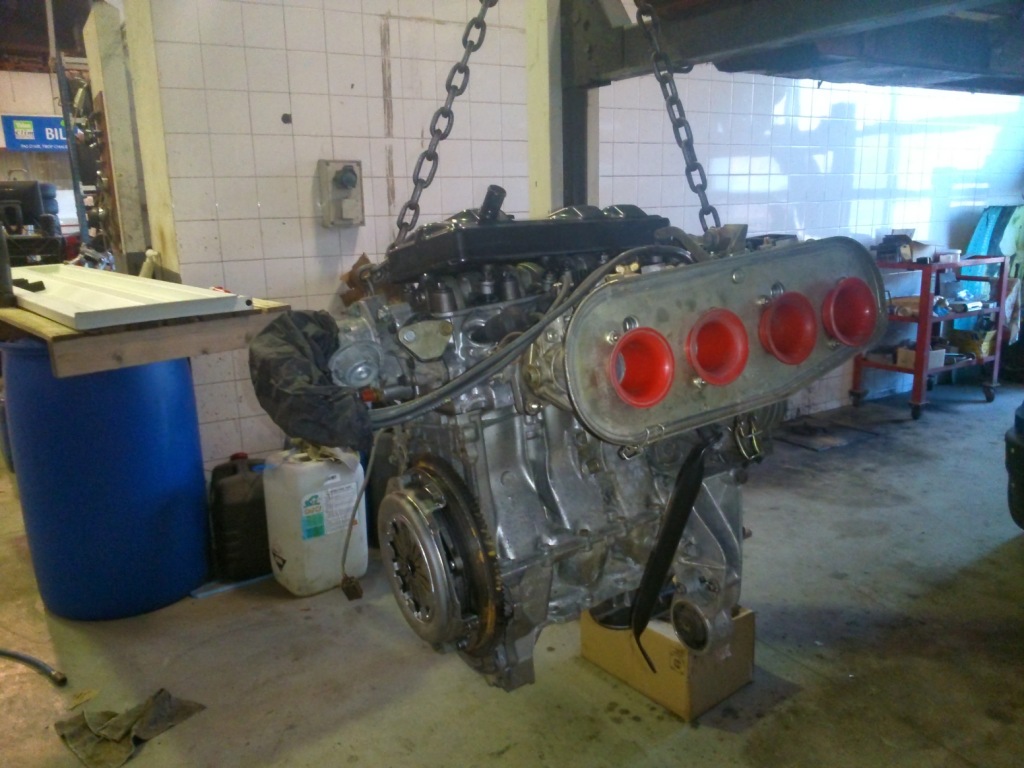

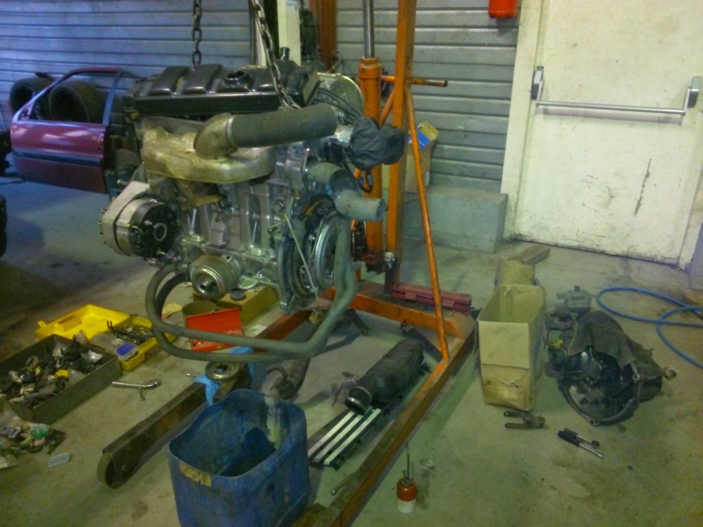

Embrayage neuf monté :
Reste à monter l'alternateur avec sa courroie (70A) et la boite (2CA23)
Je vais attaquer le train avant et berceau pour monter la mécanique.
