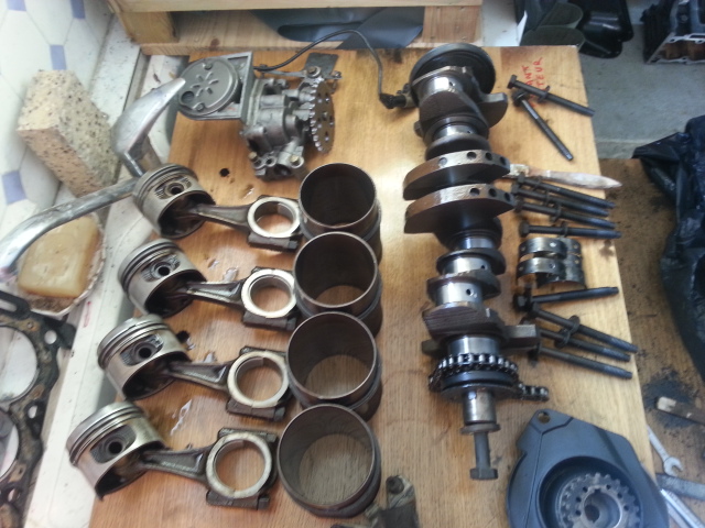

Bon me revoilà après un peu d'absence, j'ai dû me consacrer à ma recherche d'emploi, bref c'est bon je bosse en 2015 donc me reste quelques semaines pour avancer ma rallye !
Alors le démontage du moteur étant terminé, le bas moteur acheté, j'ai commandé toutes mes pièces, les joints et un petit ITG pour mes carbus ! ( Merci ARS). J'espère vraiment que le remontage va bien se passer c'est mon premier ! Mais y'a un début à tout :D

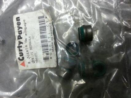

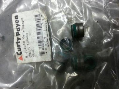

Bon petite info ! :p
Ma culasse est remontée et je tient à vous faire partager un fait étrange pour moi qui est un novice en la matière ...
Mes joints de queue de soupapes commandée avec une pochette de joint complète n'avait pas le bon diamètre, par curiosité un amis me donne un sachet qui traine chez lui mais me dit que j'ai une chance sur 100 "_"
Et ça commence mal sur le sachet il est écrit : "renault", je les compare aux anciens, mesure au pied à coulisse et ça semble identique ! Je me lance et ils y vont parfaitement donc ma culasse à des joints de queue de soupape de renault :D
Si quelqu'un a une explication scientifique :p
