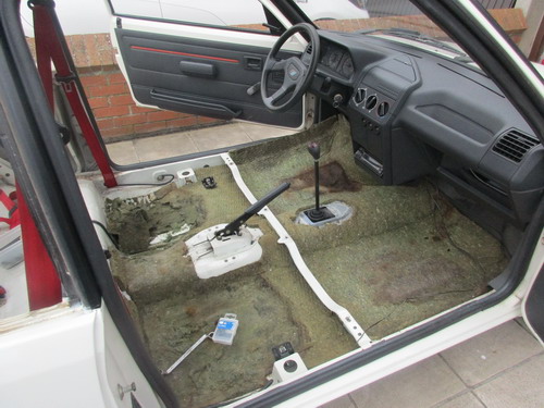

Bon, alors à la demande générale :mrgreen: , je prends le temps de mettre quelques photos du démontage / nettoyage de l'intérieur.
Voilà pourquoi ils sont partis de faire faire une peau neuve....

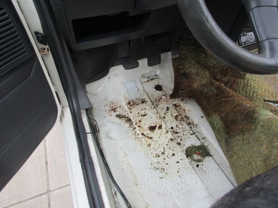

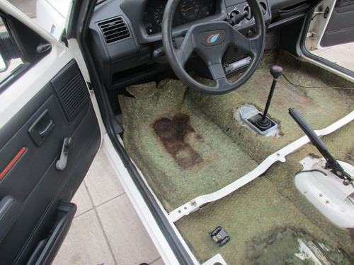

Ici j'ai eu peur en voyant cette tache suspecte...
Mais ouf ! Rien de bien méchant, juste une tache de rouille de 5cm (sous la pédale de frein)

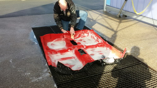

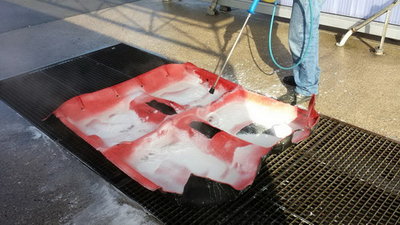

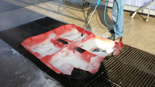

Lavage Elephant bleu eau chaude + savon
Brossage et ensuite rinçage

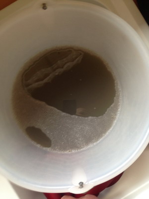

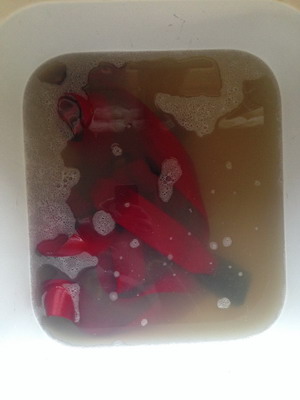

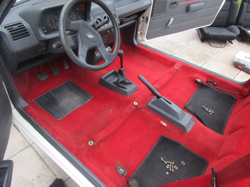

Lavage des ceintures qui en avaient bien besoin...
CQFD
CQFD

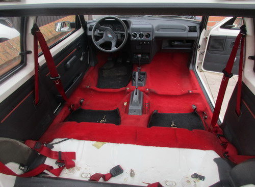

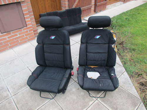

Maintenant reste à faire peindre les tours de custodes, remplacer la partie d'insonorisant coté conducteur (avec traitement de la tache de rouille bien sur).
Remettre la moquette, et tout remonter les plastiques apres les avoir bien nettoyés.
Et attendre que les sieges reviennent tout beaux
Voilà ! :D

scale33 a écrit :Bien tout çà,....mais j'ai peur pour tes mécanismes de ceinture noyés dans la flotte. ;) :lala: :blush:
T inquietes Scale, Ce qu on voit complètement immergé c'est les arrieres. Pour les avant j ai deroule un max puis fait un noeud au bord du mecanisme et le tout est reste hors de la flotte bien sur. De toute facons il y a bien une 30aine de centimetres qui reste toujours derriere la garniture d aile.
Chu pas fou hein :D

Alors ce trou de +/- 10mm semblerait etre d'origine, et ce que j'ai pris pour une tache de rouille, en fait est de l'antirouille...
C'est en allant récupérer de l'insonorisant sur une donneuse que j'ai constaté que ce trou y était aussi et aussi de coté droit. Et là pareil sur la donneuse, il y a eu un coup de spray antirouille (je suppose ) qui a été passé sur ce perçage.
Du coup je ne sais toujours pas à quoi servent ces perçages, j'y ai passé un tournevis et ils ne débouchent pas vers l'extérieur, il y a une autre tole quelques mm en dessous.
Par contre du coup je ne sais pas pourquoi l'insonorisant coté gauche était mouillé... :unsure:
Messages : 37374
Re: Nouvelle venue du sud vers nord.
Tu dois déboucher dans la contre tôle du renfort de vissage du berceau.
Mouillé, l'eau rentre dans l'habitacle... reste à trouver par où ? :crying: Ca doit venir de devant parce que de derrière, ça reste dans le bac pied-passagers.

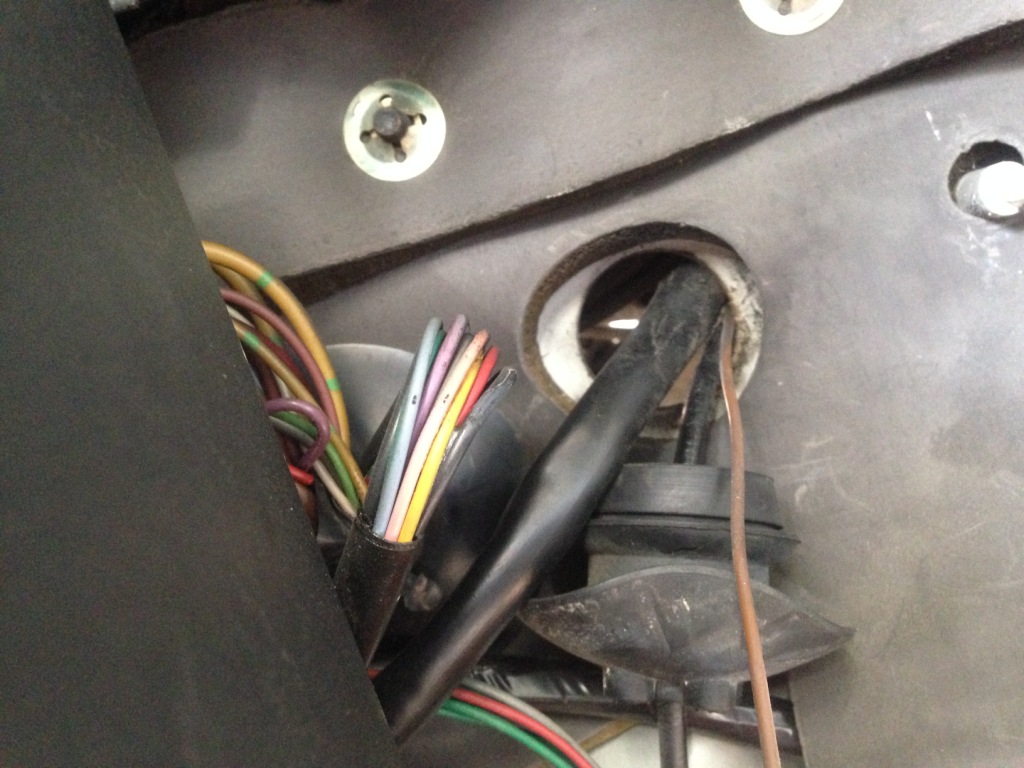

J'ai trouvé d'où venait mon entrée d'eau à l'avant gauche, c'est le gros passe cable d'ouverture de capot qui a été viré pour passer 2 fils ( LP que j'ai viré depuis) à coté :blink: alors qu'il aurait suffit de les faire passer au travers c'est pourtant prévu pour...
Je suis content d'avoir trouvé ça rassure un peu :)
Mais pour le remettre en place, j'y arrive pas !!! :angry: J'ai arreté d"essayer au bout de 10mn ça m'enervait... je ressayerais des que je rebosse dessus "_"
