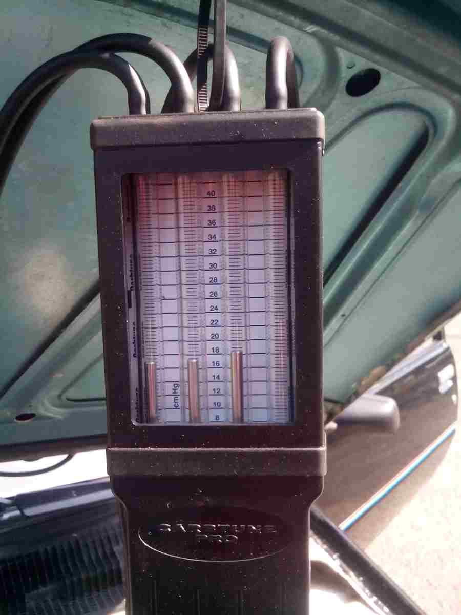

HHHHHAAAAAAAAAAAAAAAAAAAAAAAAAAAAAAAAA
put.......NON PUNAISE ZUT CROTTE DE BIQUE
ça marche, mais c'est pas top, la poisse :crying: :crying: :crying: :crying:
un coup de carbtune et là, c'est la drame, mais vous pourrez certainement m'aider.
ET OUAI, petit coquin, mais pourquoi tant de haine. Il y a un bruit de "dépression" dans le corp qui ne bouge pas..une idée?????prise d'air????autre????
Si nonben elle roule comme ça, MAIS pas de peche. Une fois ce souci reglé, CT je t'aime..............;ou pas, car un autre souci: j'ai purgé les frein, et ben la pédale et dure, et ça freine presque pas :blink: :blink: :blink: c'est quoi ce bordel: POURQUOI TU FREINE PAS, TU M'AIME PAS???

Si tu as pas de dépression sur le corps 1 effectivement il y a une prise d'air, tu as vérifier si ta vis de richesse et encore étanche?
Tu as pas oublier de rebrancher le tuyau de dépression qui va au master vac par hazard? :D

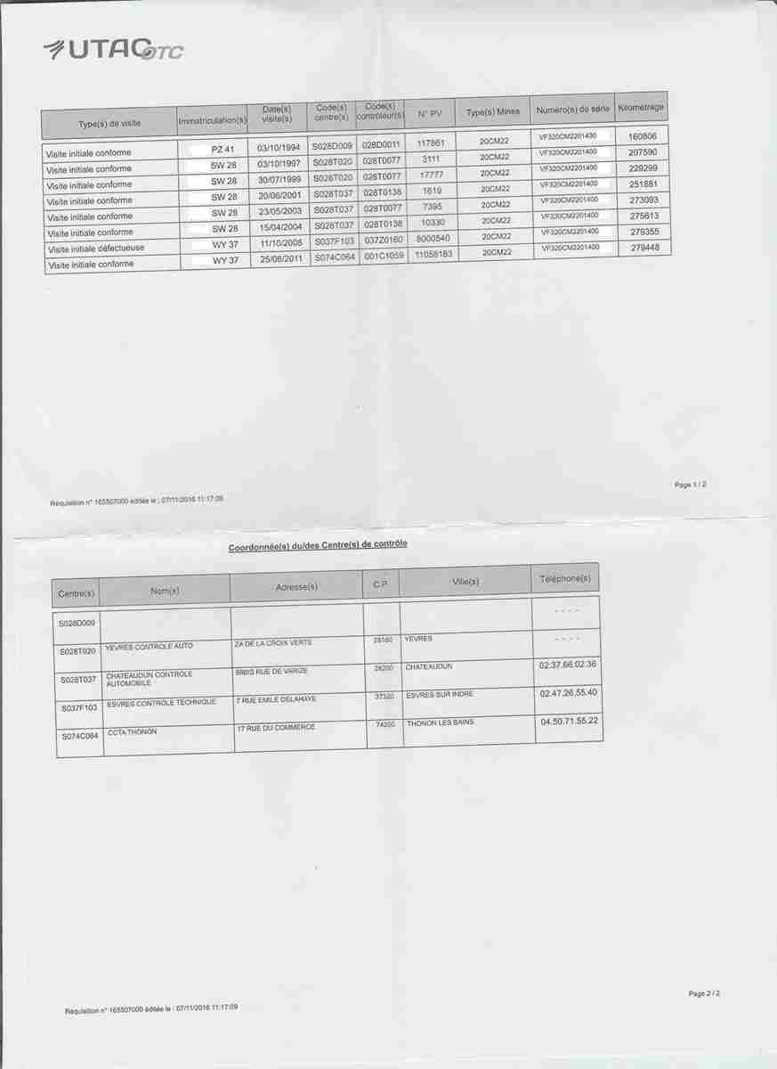

Et puis j'ai aussi fais l'UTAC, c'est drolissime de savoir d'ou vient la merguez :blush:
J'espere que c'est lisible

Kuch57 a écrit :Tu as pas oublier de rebrancher le tuyau de dépression qui va au master vac par hazard? :D :o
Par hazard, j'avais oublier de rebrancher :wacko: :wacko: :wacko: :wacko: :wacko: et , ça arrive, non!! bon ben demain vroummmm :D

Kuch57 a écrit : Tu as pas oublier de rebrancher le tuyau de dépression qui va au master vac par hazard? :D
Le truc con pile poil sur le 4e cylindre. :lol: Bien vu.
Et pourquoi tu l'avais débranchée ? :huh:
:D :D :D :D et ben pourquoi pas.............................
Bon, ça tourne pas mal en bas, par contre, en haut, c'est une junior, ça petouille a partir de 4000 et ça monte po au dessus de 6000 :blush: :blush: :blush: :blush:
Allumage??????? richesse????????

Parce qu'une fois branché t'as plus à y toucher ! :p Sinon tu te retrouves avec des merdes comme là !
Tu as le bon allumeur ?

TITOUN74 tu as mis quoi comme motivation lors de ta demande UTAC?
Parce que je vais aussi la faire c'est toujours bien de savoir :ok:

Pour l'UTAC, rien de plus simple: copie piece d'identité et de carte grise, on attache les pieces jointe, on donne son mail et hop hop hop 2 jours après, ils envoient le mail :ok: :ok: :ok: :ok: :ok:
J'ai déjà regarder pour les démarches ça c'est ok, mais il y a une case "raison de la demande" et c'est la que je veux savoir quoi mettre :)
Bien sur que tout est une histoire de pépettes nous sommes d'accord :ok: je conseil uniquement et la ce n'est que de l'entretien après des années de bon et loyaux service. Même avec la meilleur volonté à un moment il faut y passer pour ne pas être au bord de la route sans arrêt ou être secouer dans tous les sens à cause d'une mauvaise combustion. La rallye une fois acquise à un très bon ratio prix d'entretien / plaisir B)
http://www.utac-otc.com/infos-pratiques ... historique
Dans le petit texte, j'ai juste mis que je voulais connaitre l'historique de ma tuture.
