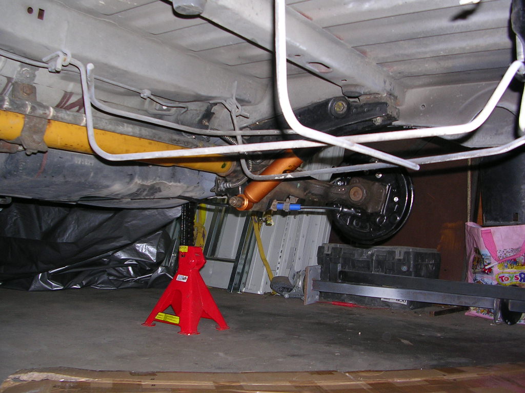

salut à tous,

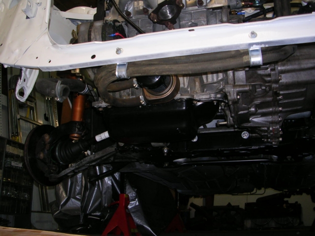

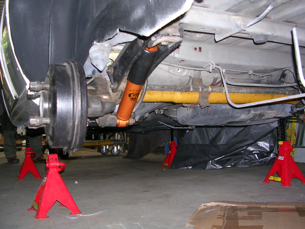

d'abord merci pour le remontage des cables electriques :ok: ,
mais j'ai commencé par repasser les cables à travers la cloison et le mastervac et le berceau.
puis ce matin le train arriére.

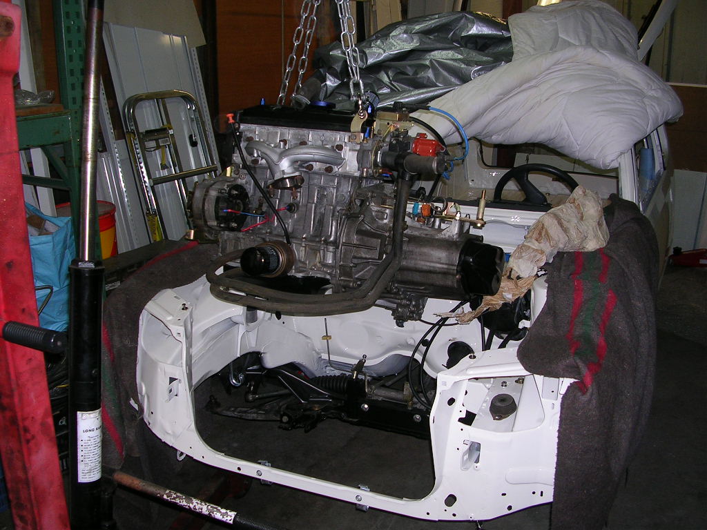

mis e en place du moulin..

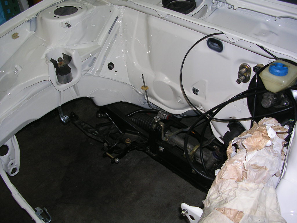

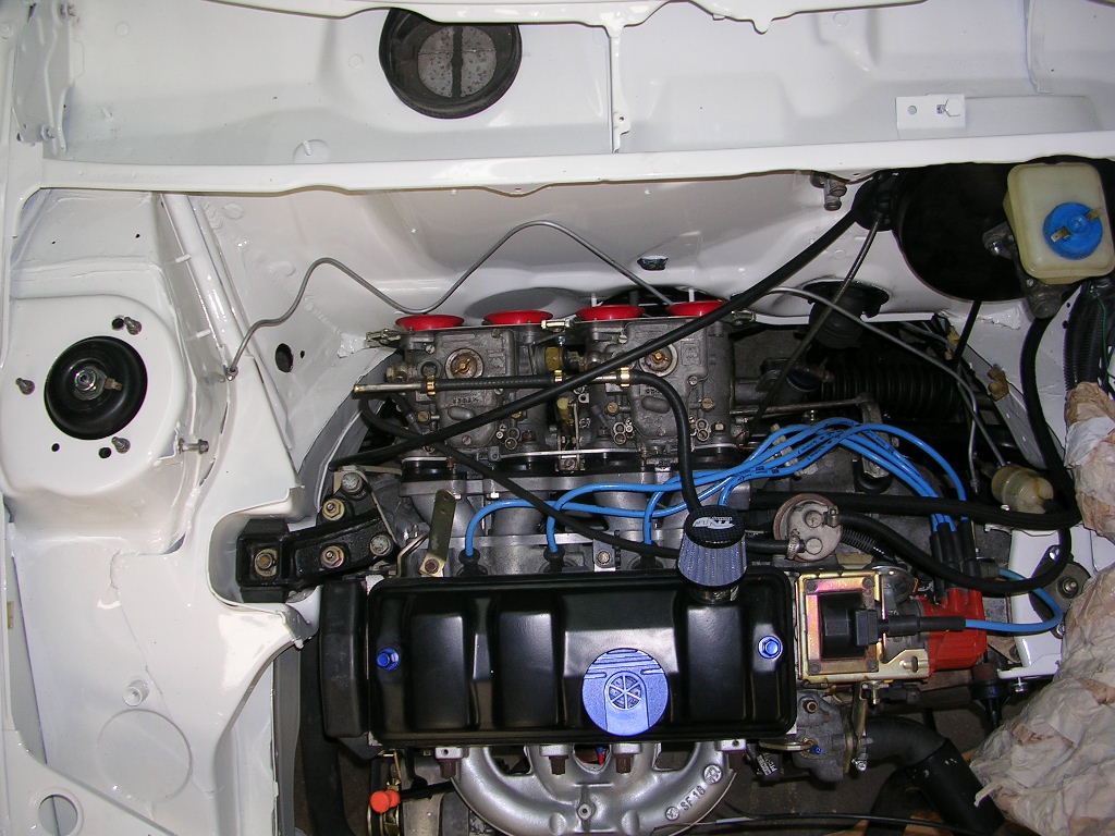

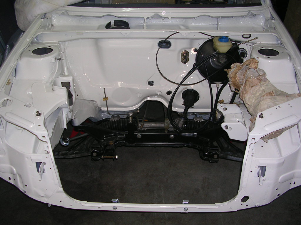

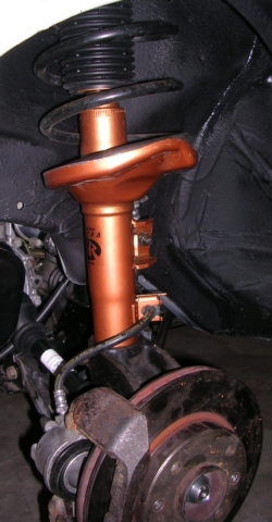

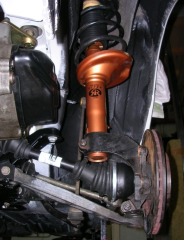

cet après midi, au tour du train avant de reprendre sa place, avec ses kayaba tout neufs..
voila pour aujourd'hui...
juste une petite question, j'ai changé les flexibles de freins arrière. je les ai reçus. ils sont identiques( deux embouts femelles) hors pour le coté gauche, il me faut une partie mâle pour raccorder au té...me serai je trompé en les commandant? :huh:

michael95 a écrit : juste une petite question, j'ai changé les flexibles de freins arrière. je les ai reçus. ils sont identiques( deux embouts femelles) hors pour le coté gauche, il me faut une partie mâle pour raccorder au té...me serai je trompé en les commandant? :huh:
oui, tu as surement reçu ceux de GTI 1900 :unsure:

ça avance, ça avance... :rolleyes:
petit résumé:
-la bonne durite de frein est en place... :day:
-la FAM est remonté
le radiateur est en place..reste juste à savoir ou ce raccorde cette durite..
L' elec est en place.
demain et ce week-end les niveaux seront faits et je vais essayer de mettre en route , avec l'aide de mon lutin....
