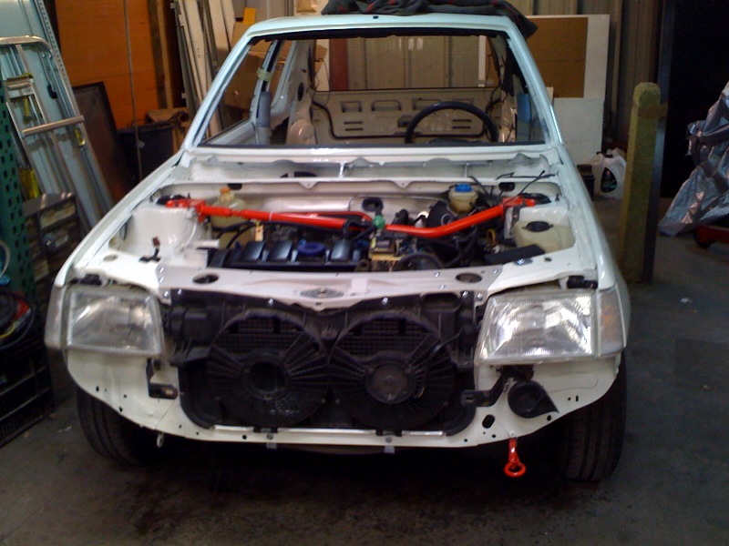

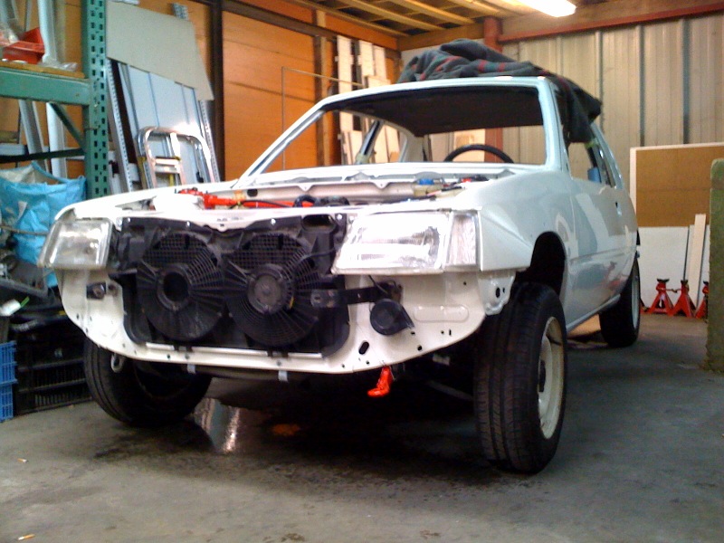

hier, remplissage des différents liquides, purge des freins, remontage du FAM et remise en place des phares.

michael95 a écrit : hier, remplissage des différents liquides, purge des freins, remontage du FAM et remise en place des phares.
Euh, michael.... t'as purgé tout par terre !!!!!!????? :wacko:

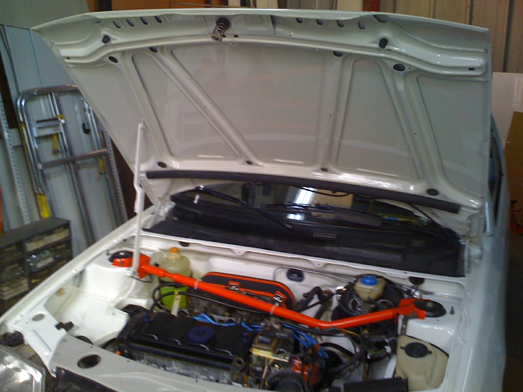

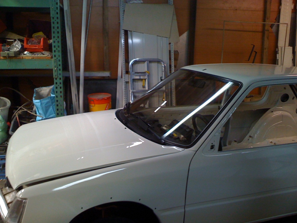

YES YES YES!!!! :yeah: :yeah: le moteur a tourné cet après midi....pas sans petits soucis, difficile d'amorcer la pompe à essence, les fils de bougies n'étaient pas à leur place sur l'allumeur, mais après, elle est partie comme une reine..un petit 1/4 d'heure, faut pas abuser... "_"
le pare brise , le capot ainsi que les essuies glace et les buses de lave glaces ont repris leurs places.
Demain on va affiner au mieux les réglages moteur pour l'emmener plus tard chez mon pote ferrariste, et régler le parallélisme au mieux.
