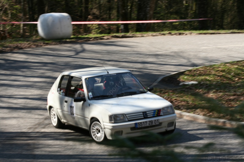

Sur celle la on dirai que la roue avant gauche est décollée du sol !
