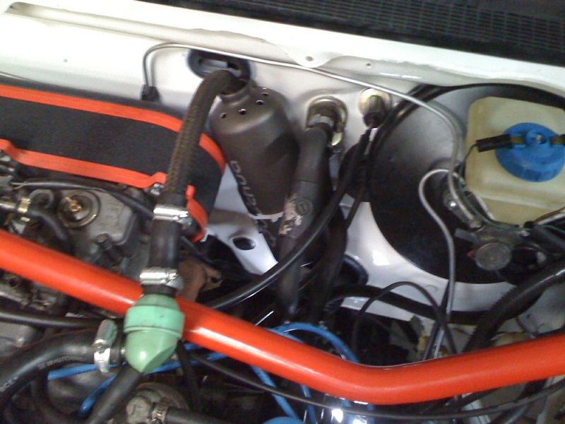

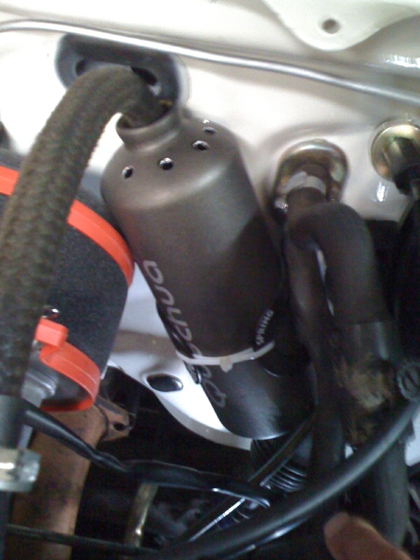

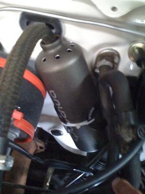

mauvaise nouvelle, :crying: mon grand à perdu sa gourde et son support, ils étaient pourtant bien sur son vélo il n'y a pas longtemps.....
Je lui expliquerais que c'est pour la bonne cause, que sans ça la Ralloche, elle roule pas, etc.. :lala:
la durite c'est un peu à l'arrache, je prendrais le temps d'en mettre une propre...

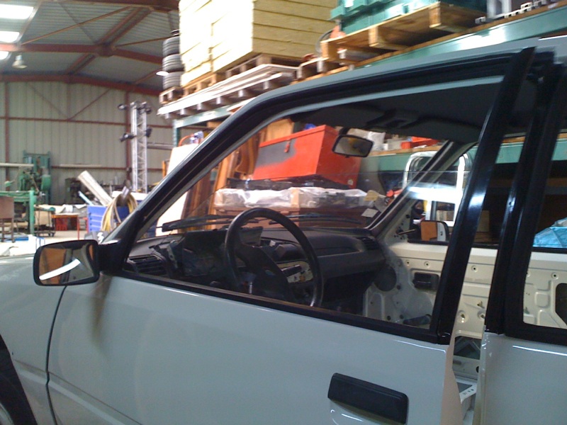

Salut à tous,

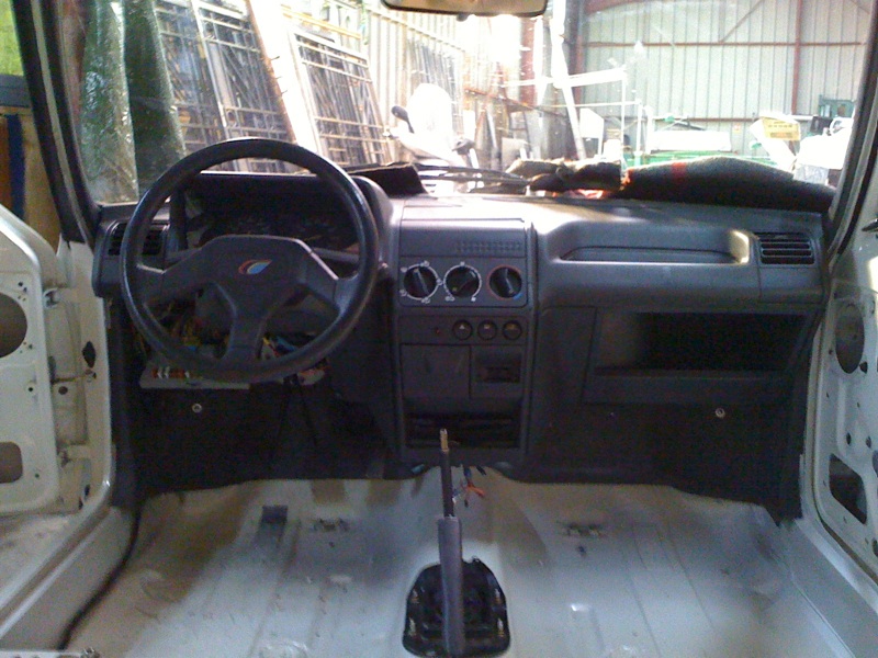

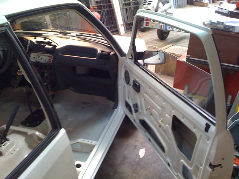

aujourd' huis, remontage des vitres avants et du tableau de bord..
ça avance, mais surement pas assez vite pour être des vôtres en Ardêche, :crying: , tant pis, ça sera pour la prochaine...

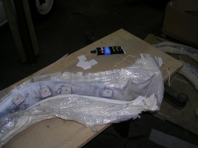

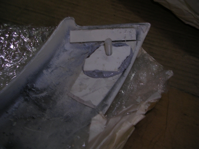

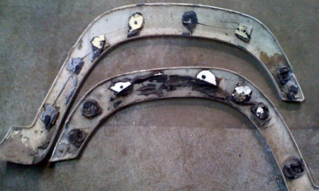

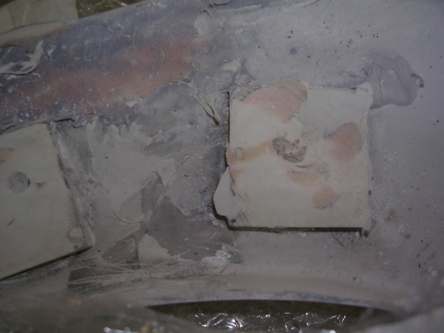

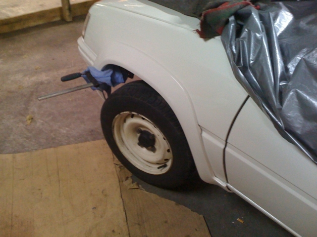

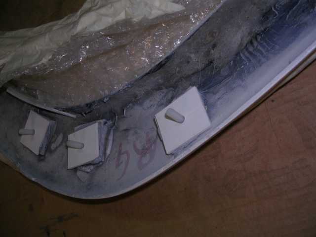

Alors que certains ce concentraient en ardéche, ( çh'suis vert, à la vue des photos.... :blush: ) moi je me suis concentré sur mes extensions..
avec un montage maison..
colle a par-brise d'origine..
nettoyage des cales
nettoyage des cales
repérage des trous..
j'ai d'abord tarauder des plaques d'épaisseur 6 en plastique, coupé des tiges filetées en nylon, et fait les empreintes des trous avec un forêt à bois dans les cales.
ensuite , assemblage de l'ensemble avec de la colle pour zinc (puissante et souple)
juste un peu de colle pour la partie couvrant le par-choc...
remontage des caches de custode...

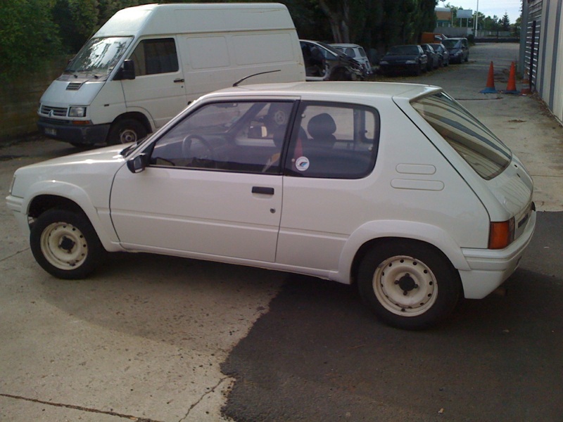

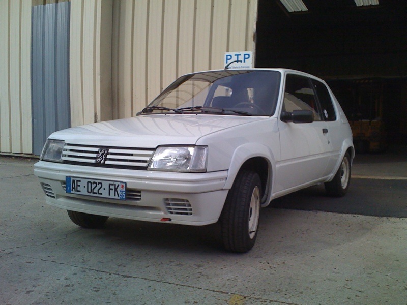

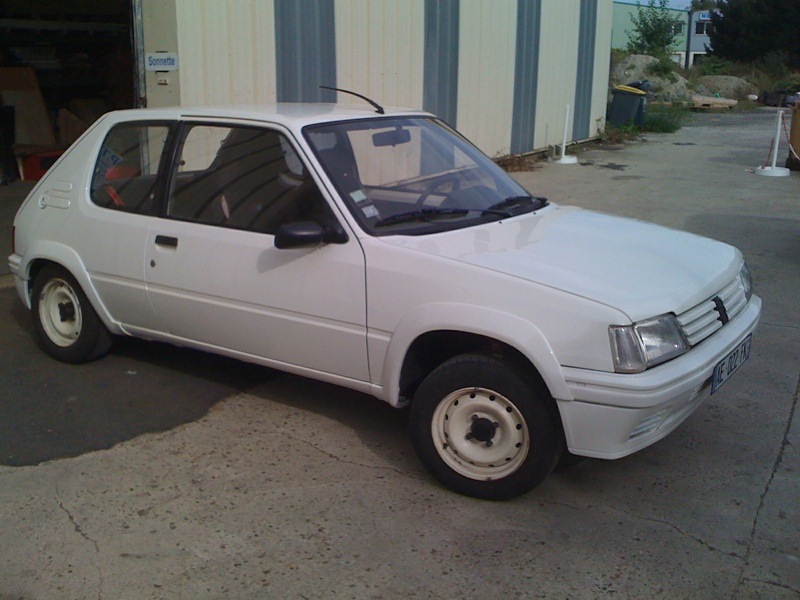

aujourd'hui, c'est la première sortie... :bien:
toute d'origine, même la sellerie.. :mrgreen: après, juste un petit tour avec le moteur sans réglages, pour voir si elle irait chez chez un pote qui règle les carbus par rangée de six..
et la :( , pas de compteur de vitesse, les clignotants fonctionnent bien mais une foi les codes allumés, ils ne marchent plus, le feu stop AR droit ne fonctionne pas alors que l' empoule est bonne, le mieux c'est le wraning, une foi enclenché, seul les clignotants AV et les codes clignotent :wacko: , une fuite au niveau du joint du bocal de lave glace.
en dehors de ces petits soucis, pas de fuites au moteur, ni au circuit de refroidissement, le reste semble fonctionner correctement, si quelqu'un à une idée pour les clignotants :lala:

<oo> Content pour toi Mickael :ok:
Pour ton soucis de clignos, ça ressemble fort a une mauvaise masse (courant avec une peinture neuve :rolleyes: )
Vérifies tes masses de cligno et gratte bien la tôle a nu sous les vis ;)
