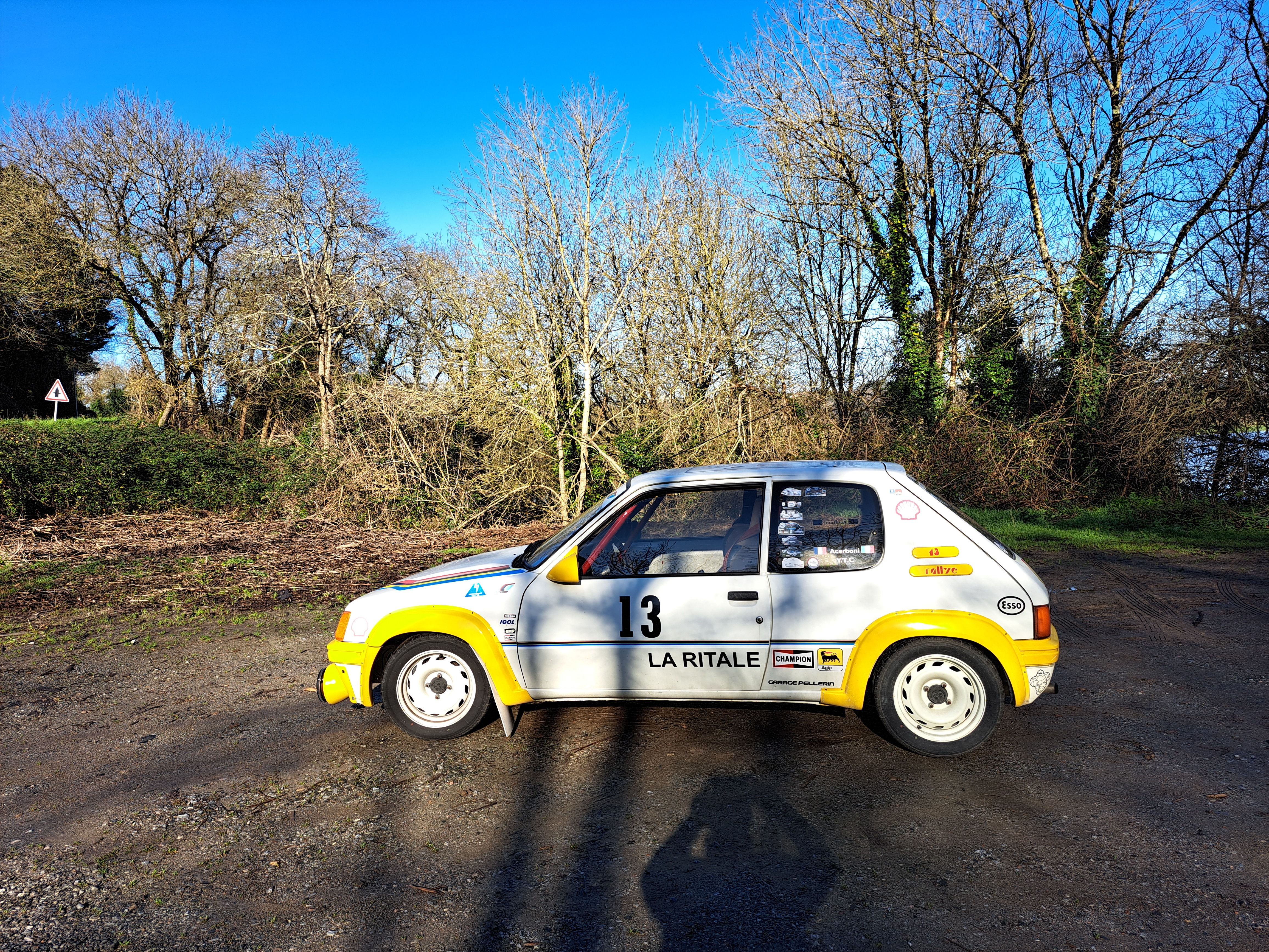

Messages : 1604
A remercié : 1399 fois
A été remercié : 247 fois
Re: ma 205 rallye
Petite promenade d'un samedi
Foksaronfle
Messages : 1675
A remercié : 82 fois
A été remercié : 70 fois
Re: ma 205 rallye
Message par Foksaronfle »
magnifique, j'adore avec les extensions jaunes
