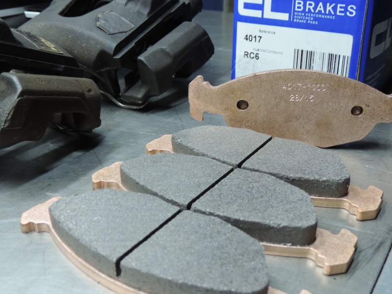

un peu de nouveau sur ma merguez, je n'ai pas encore branché les Oscar mais j'ai réuni tout le matos pour faire le câblage et les ampoules, c'est déjà ça :mrgreen:
ça attendra encore un peu car dans 1 mois on retourne sur circuit pour le Téléthon, donc j'ai un autre petit truc à monter: étriers 106 S16 + plaquettes Carbone Lorraine RC6 :)
alors les étriers je les avait depuis quelques mois, et mardi j'ai reçu les plaquettes CL RC6 de chez ARS à très bon prix :ok:

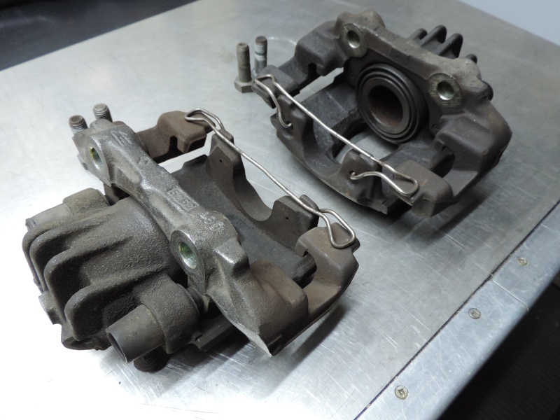

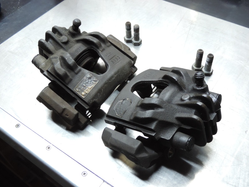

voilà les étriers
les plaquettes

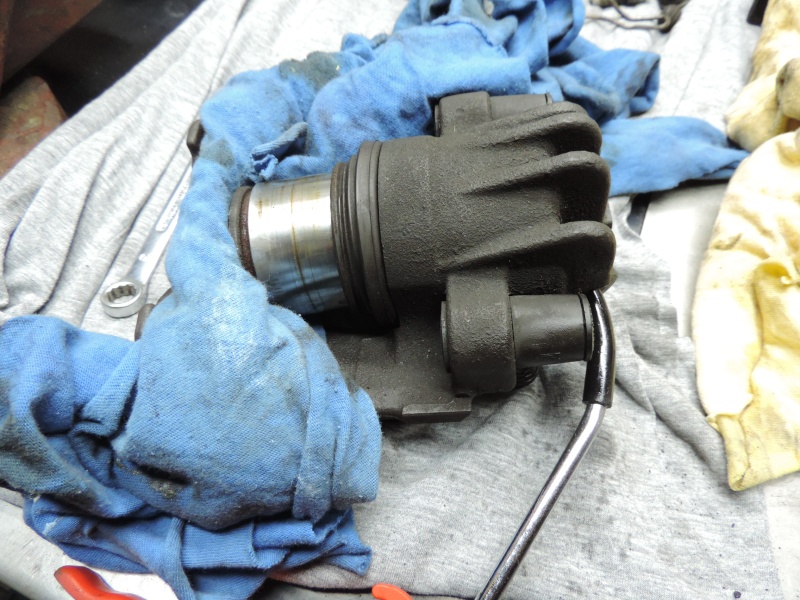

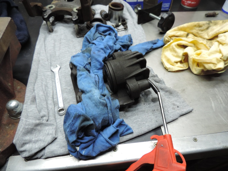

on passe au démontage complet pour nettoyer et regraisser tout ça proprement, dans un premier temps voir si les pistons ne sont pas bloqués...
c'est bon ça sort... ils sont en bon état, juste à nettoyer (traces de graisse séchée)

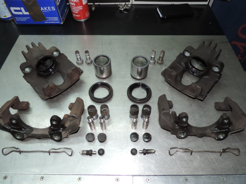

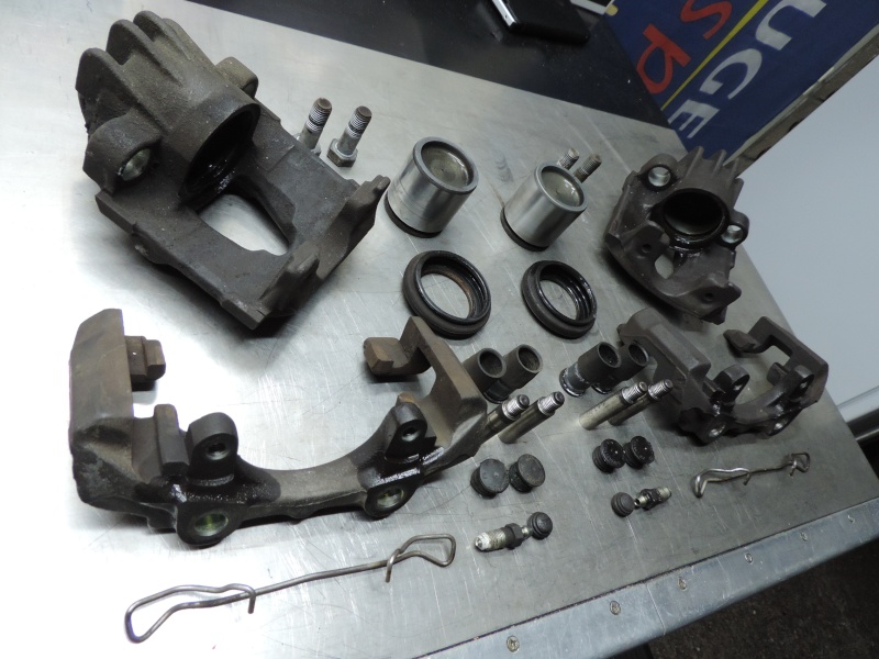

ensuite démontage de toute le reste, première impression: c'est franchement autre chose que ces saloperies d'étriers 205 d'origine! là ça respire la robustesse et c'est différent de conception...
la suite après le nettoyage de tout ça... :rolleyes:

c'est clair, rien que la taille des purgeurs... :rolleyes:
tres bon investissement les CL ca va te changer la vie :ok:

Petite question ch'grand ... qu'est-ce qui a orienté ton choix sur les étriers de 106 S16 plutôt que du 206 D en bosch par exemple ?

je suis passé en modèle 106 S16 par rapport au 206 D simplement car l'offre en plaquettes "sportives" est nettement plus large pour 106 S16 que pour une 206 D... ;)

C'est même génial comme plaquette :), cher a la base mais constant sur toute la durée de vie de la plaquette

En effet ça rigole pas sur la taille :ok:
Puis la en pièce j'imagine que tout va être inspecté comme dab avant le remontage.
Le ressenti et le retour d'expérience se fera à clastres vivement :ok:

Ouais c est génial les CL, au moins tu sais que tu freine :mrgreen:
Par contre quand tu change les plaquettes, tu change les disques ^_^
