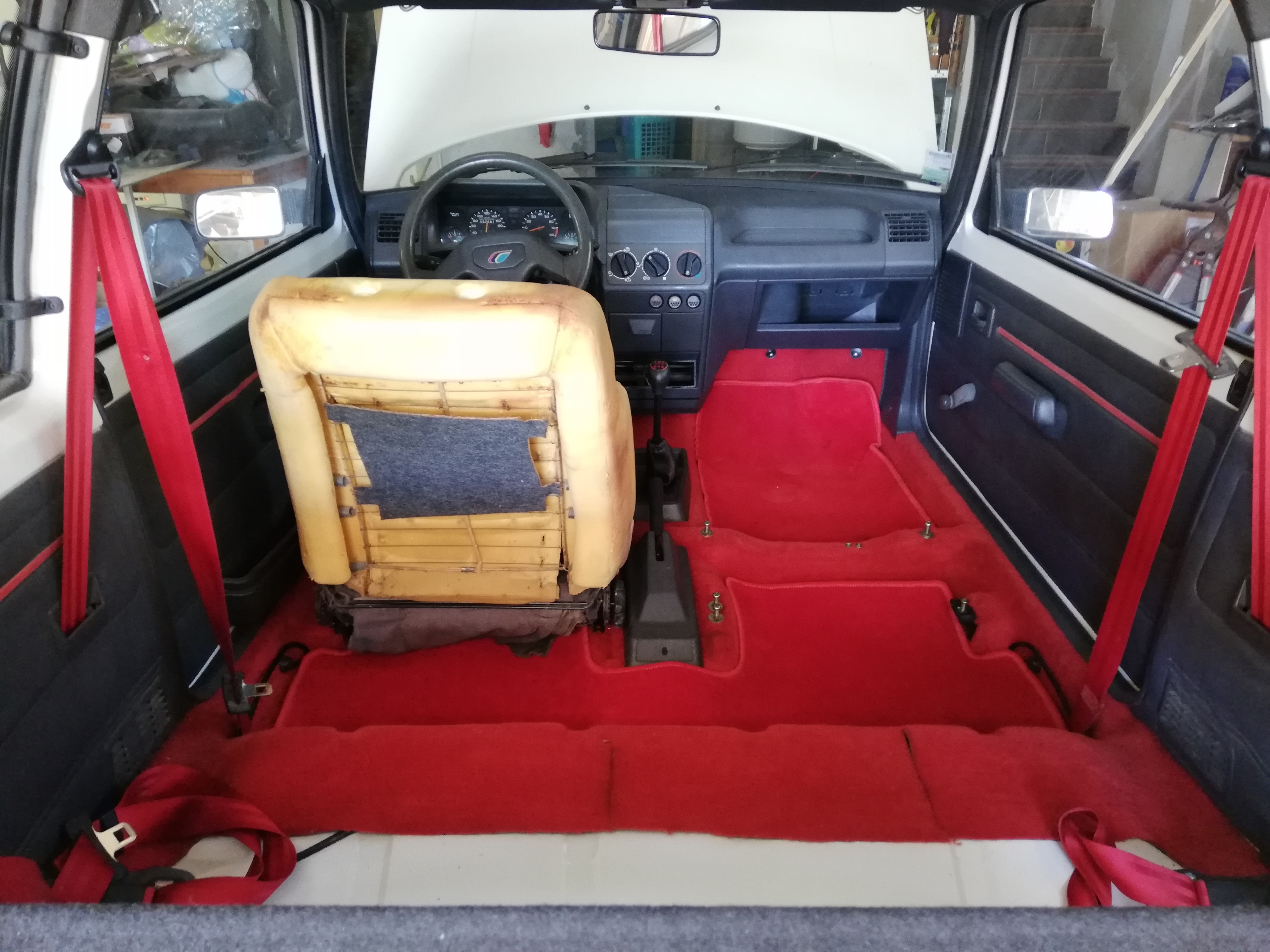

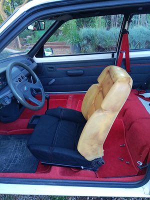

Bon voilà le nouvel intérieur de la Rallye :mrgreen:
Sachant que pour moi, le point noir des sièges d'origines est la hauteur de la position de conduite, surtout étant habitué au baquet depuis des années, j'ai fait un essai du siège sans le système de bascule.
La hauteur est satisfaisante :ok: du moins avec une vieille mousse d'assise.
Le réglage de la glissière reste utilisable.
Et j'en ai profité pour faire un peu de mécanique car elle m'a fait un petit caprice à force de ne pas rouler "_"
Impossible de démarrer.. et finalement c'est dû au fait de faire tourner le moteur à l'arrêt, le module d'allumeur a cramé.
Je me suis souvenu des symptomes propre au module, donc changement par un autre qui trainait au fond d'un carton, et hop ça repart :D
