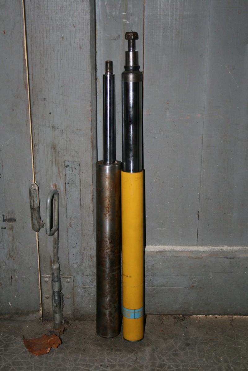

Evolution amortisseurs
Tout le monde aura remarqué que l'auto est bien trop haute de l'avant en raison des cartouche Bilstein utilisées dont la tige est trop longue et le tarage dans les choux :mrgreen:
On remplace donc le tout par des cartouches Peugeot Sport 1300 Kit-Car... et on comprend vite la différence:
Une différence? quelle différence??...
... ah oui peut-être :lol:

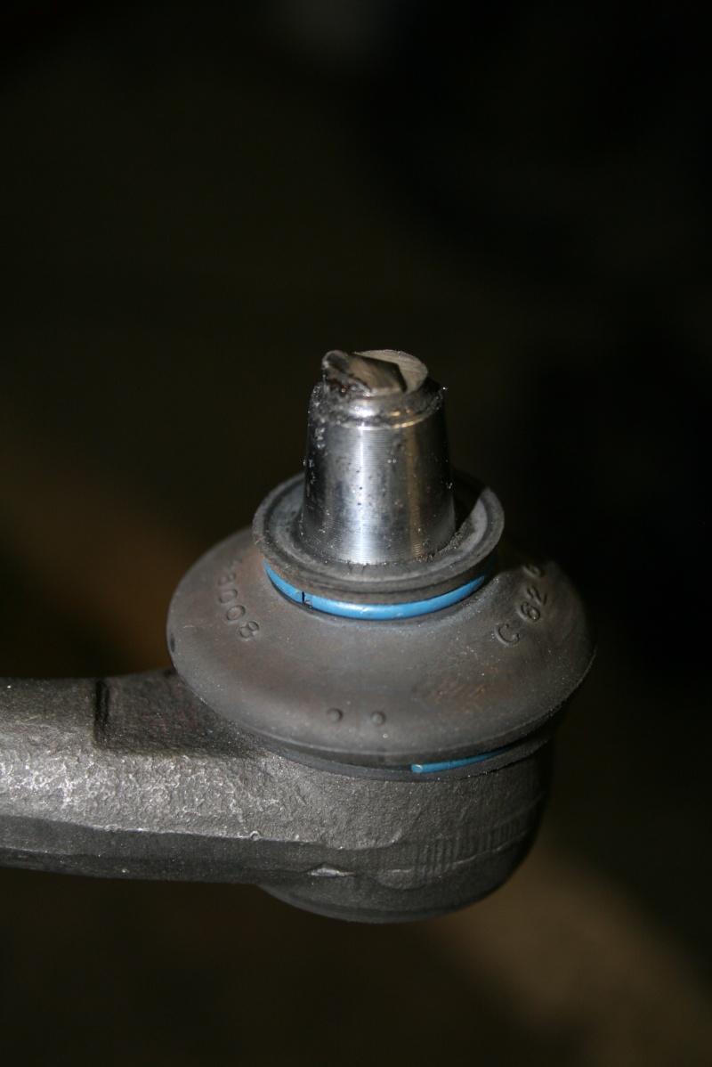

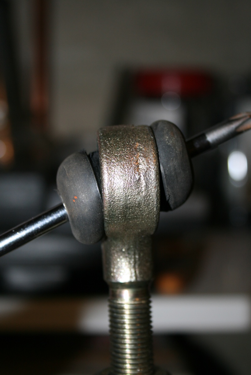

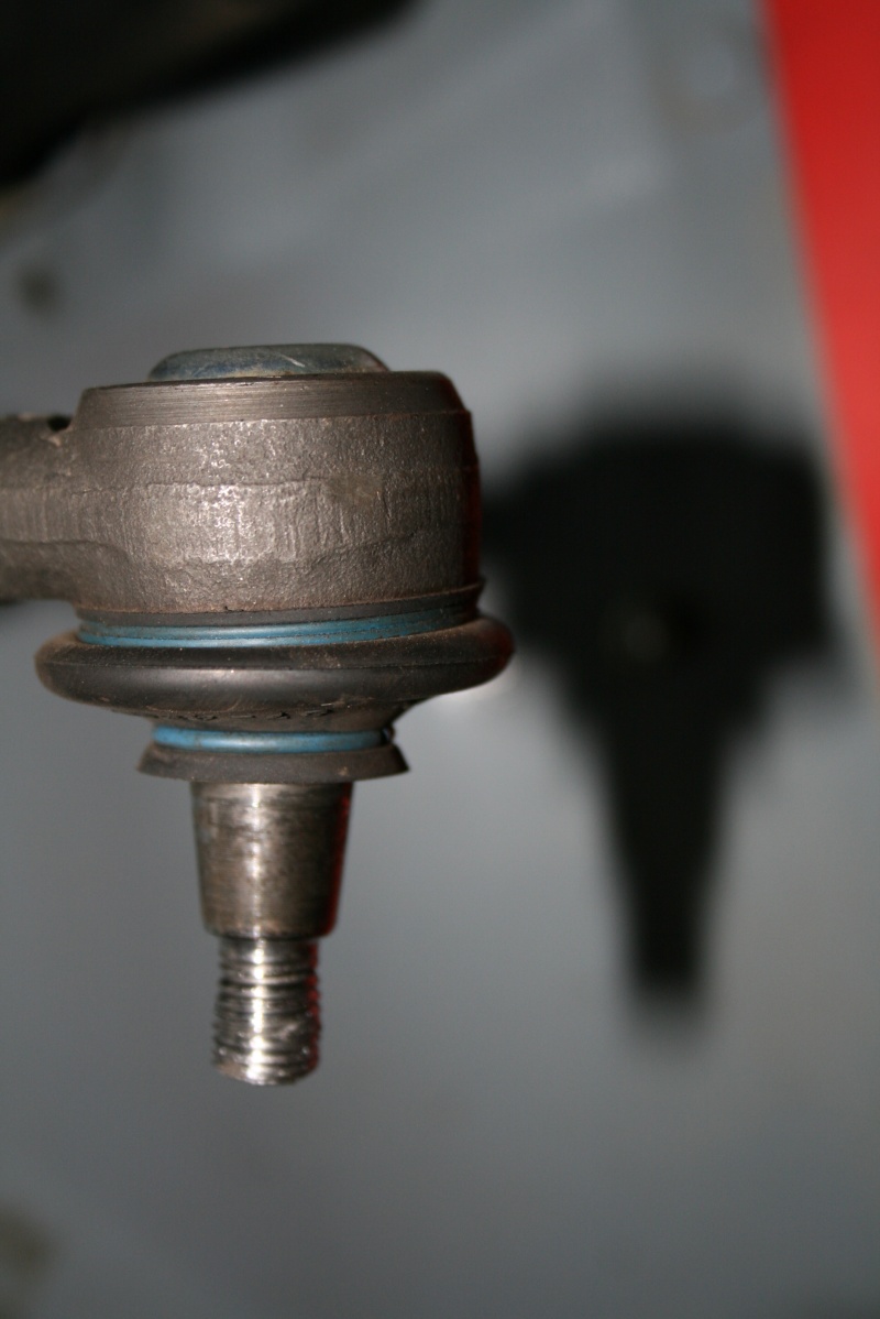

Je profite de la mise à jour pour vous présenter LA marque de rotule de qualité trop super la classe de la mer... :boxe: J'ai tout de même un recule sur 5 produits de cette même marque (qui commence par "Pro" et fini par "nex"). Pour résumer, métal de qualité limite limite, filetages fragiles, silent-blocks minables.
Pour en juger :
Rotule de direction externe gauche , brisée au dévisage de l'écrou :blink:
Rotule de direction externe droite, coupée à la meuleuse car impossible de démonter l'écrou Nylstop (la rotule tournant dans le pivot) et malgrès tous les trucs qui vont bien habituellement <_<
Rotule de direction interne gauche et droite : silentblock décédé :ph34r:
Je precise que ces rotules ont toutes moins de 300Km de roulage...
A suivre

Messages : 9974
A remercié : 742 fois
A été remercié : 707 fois
Re: [Robbi] AX Sport F2/12 - Préparation de "La Coutellerie"
Pour celle qui a cassée,tu devrais la retourner au fabriquant ,c'est quand meme pas normal qu'il y en ai qui fasse de la merde comme ca,un élément de sécurité en plus ,t'aurais pu te mettre en l'air avec ca :angry:
Robbi
Messages : 3033
A remercié : 95 fois
A été remercié : 80 fois
Message par Robbi »
oliv'fast&furious a écrit :Pour celle qui a cassée,tu devrais la retourner au fabriquant
C'est ce qui est prévu, mais je vois le plan à l'avance du genre "vous avez mal monté la pièce" :angry:
Messages : 3497
A remercié : 44 fois
A été remercié : 125 fois
oliv'fast&furious a écrit :Pour celle qui a cassée,tu devrais la retourner au fabriquant ,c'est quand meme pas normal qu'il y en ai qui fasse de la merde comme ca,un élément de sécurité en plus ,t'aurais pu te mettre en l'air avec ca :angry:
+1 il faut les renmené au revendeur et il te les changerons gratuitement.Il met arrivée la meme chose , il me les ont changés :ok:
Dernière et ultime solution, ce n'est pas la meilleurs mais quelques fois sa détend l'esprit :lol:
si il veulent pas te les changer, tu leurs balançe à la figure.Par contre loupe pas le vendeur :p
