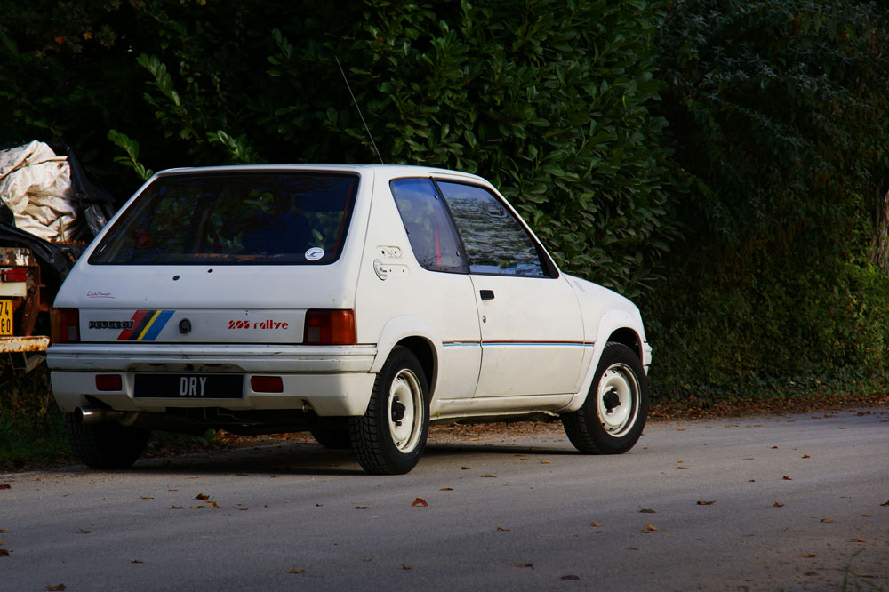

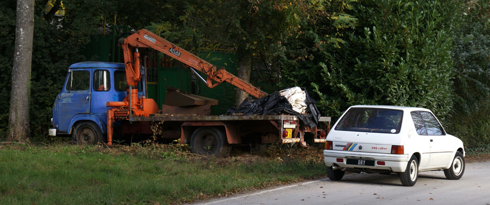

Y'a de la betterave en ce moment sur les routes une glissade kiféflipé mais tout va bien
DSC03782 by jul205rallye, on Flickr
DSC03787 by jul205rallye, on Flickr
DSC03788 by jul205rallye, on Flickr

Merci, mais le voiture est pas ... belle

En attendant,elle est payée et c'est la tienne.Jul964rs92 a écrit :Merci, mais le voiture est pas ... belle![]()
C'est çà le principal.
