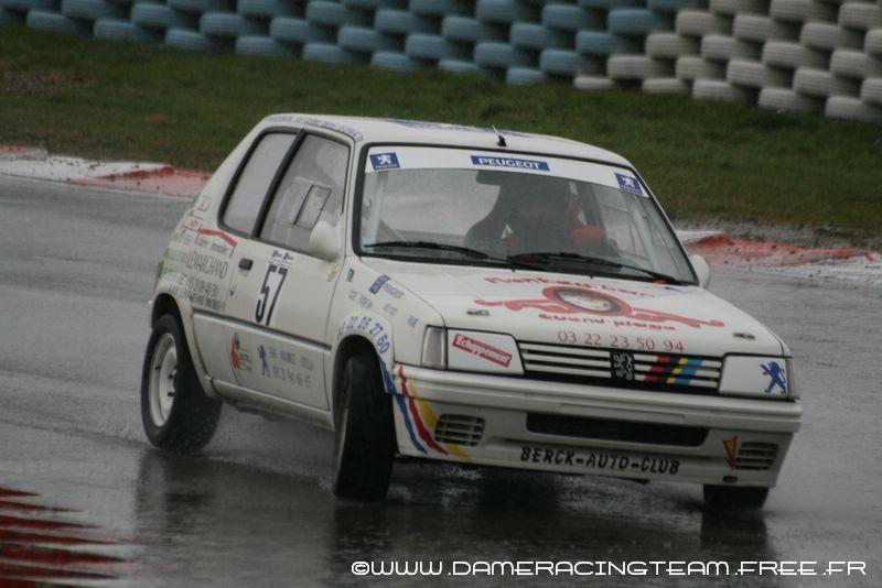

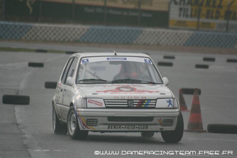

Re: ma 205 rallye f2000
Message par gui205r »
quelque photos
ca mouille
ca mouille
ca mouille
ca mouille
