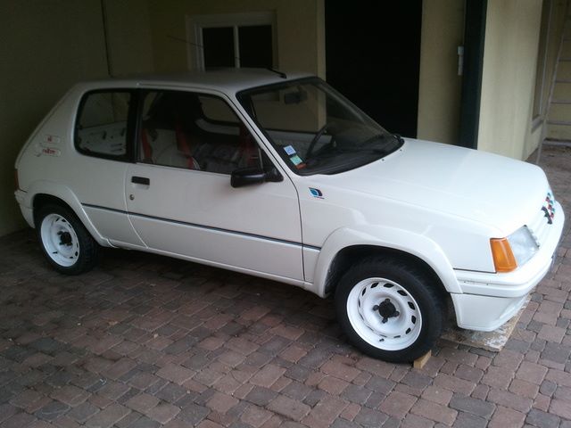

Je déterre ce poste afin de vous donner un peu de nouvelle de ma rallye. Et oui, il le fallait depuis le temps :D
Alors voilà, j’ai pris le temps de lui refaire une jeunesse tout en profitant un peu d’elle par la suite (en même temps on ne fait pas ça pour rien :ok: )
À l’heure actuelle il reste encore de petits travaux mais le plus gros est fait.
Comme nous sommes tous de grand amateur de photos, l’appareil a été de sortie ;)
Cela vous laissera l’occasion de me donner votre avis sur le travail effectué.

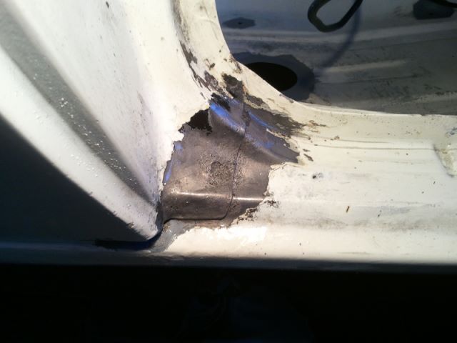

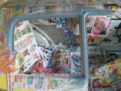

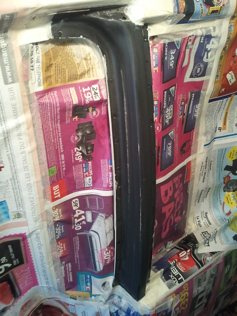

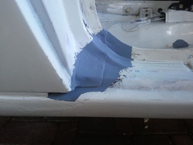

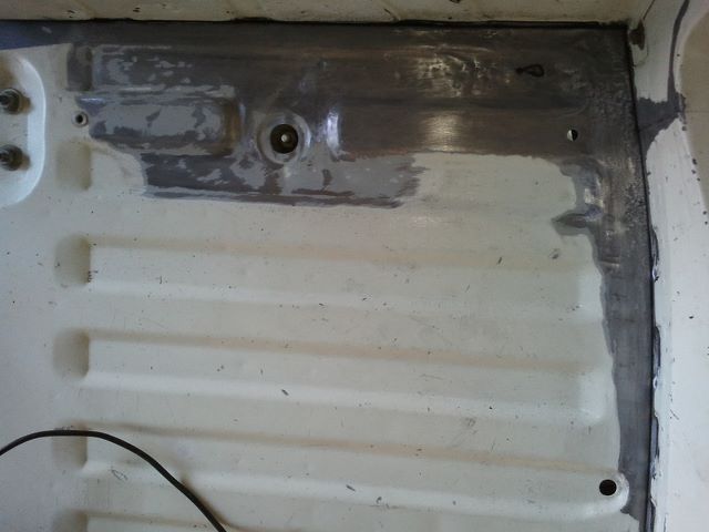

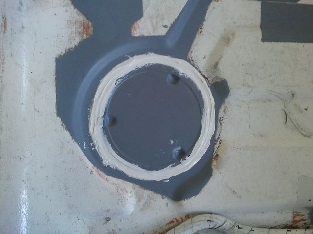

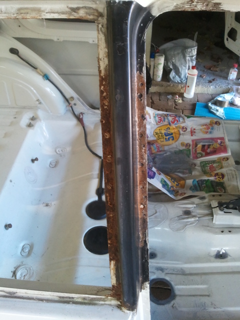

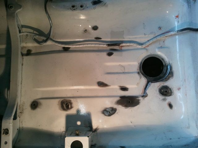

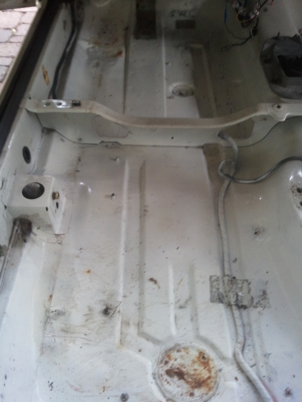

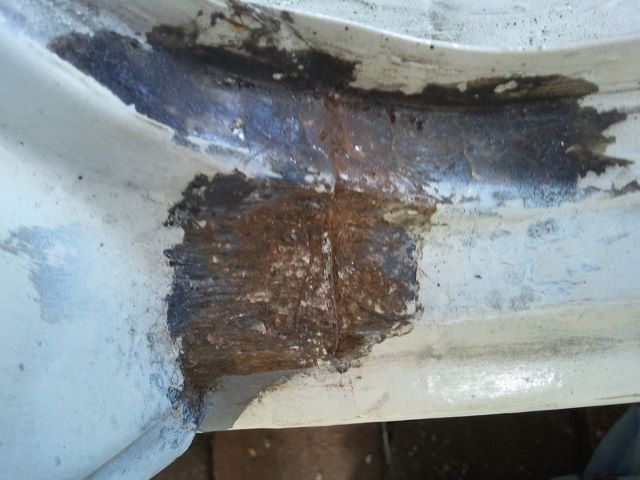

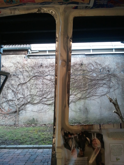

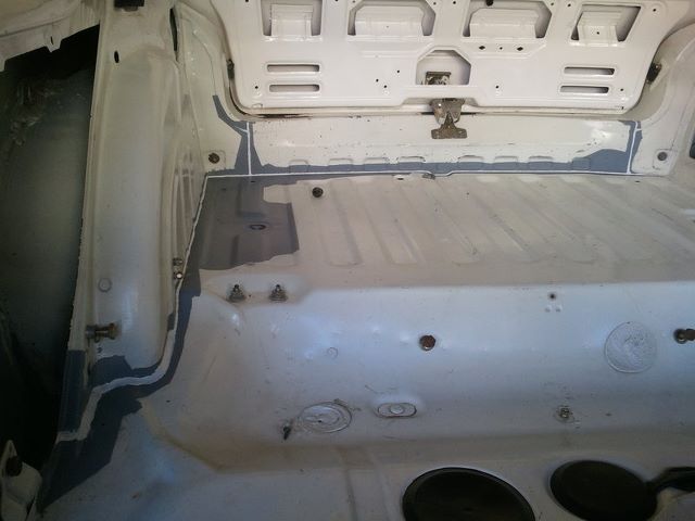

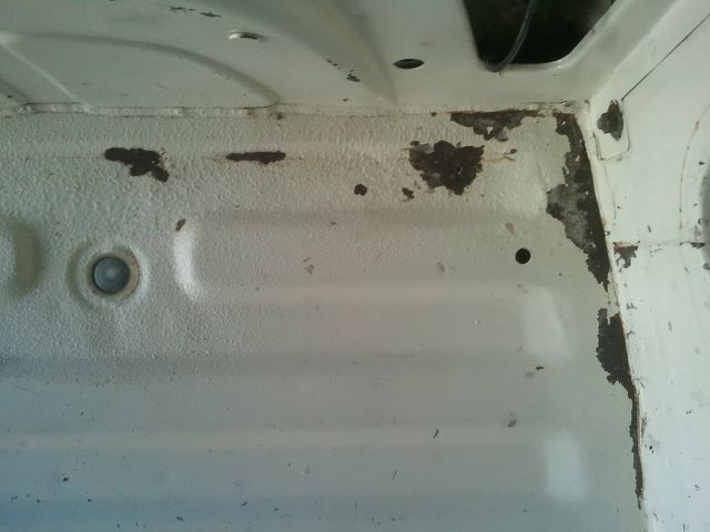

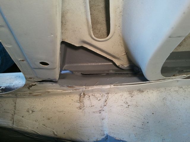

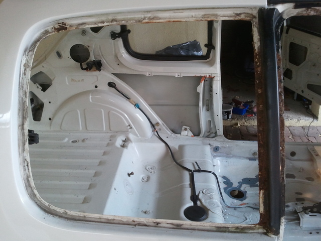

le plus gros boulot a été de traiter la rouille.
J'ai d'abord enlever le plus gros avec une brosse métallique montée sur une perceuse, puis traité à l'acide phosphorique.
Un bon coup d'après antirouille et du joint carrosserie et le tour est joué !
(les mêmes étapes ont été réalisée sous le bas de caisse)

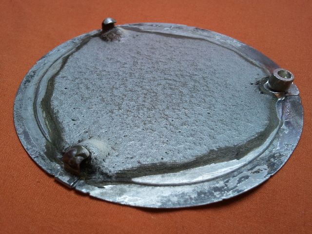

réparation d'une des pattes grâce à un rivet

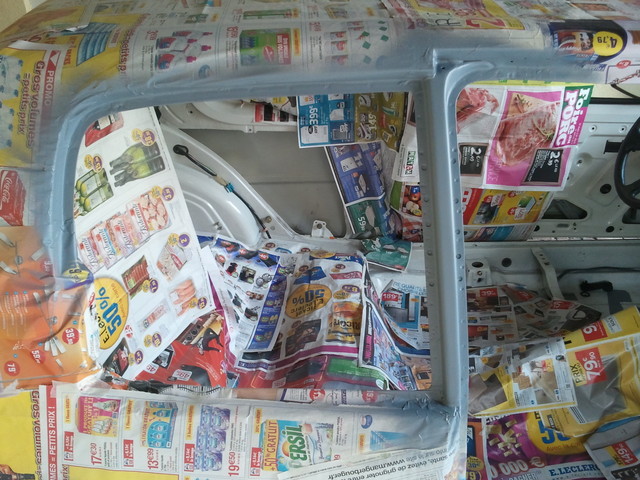

la suite...

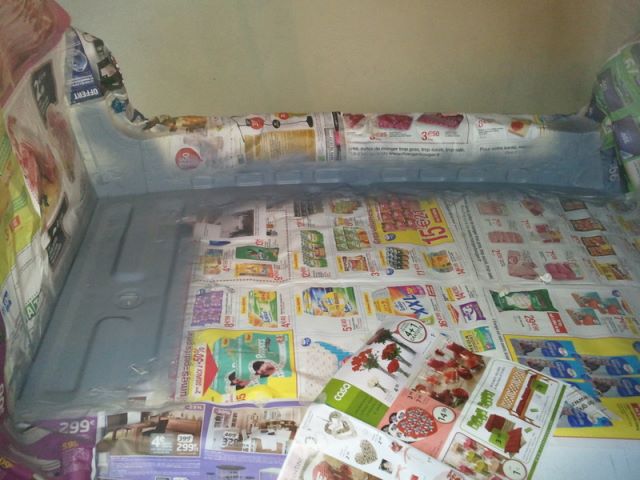

la suite...

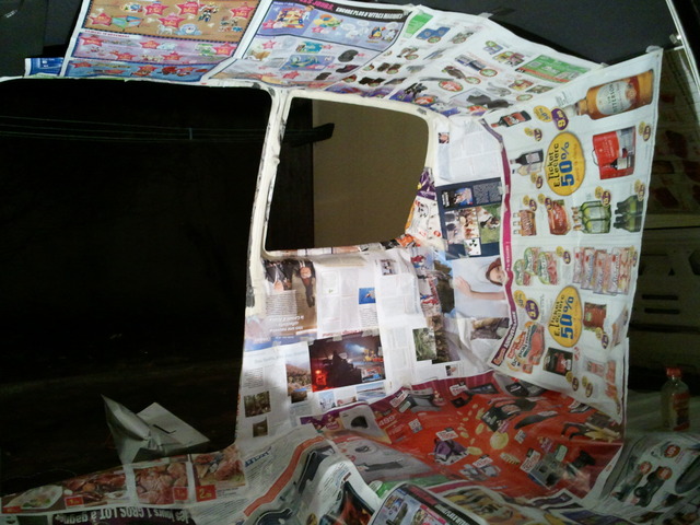

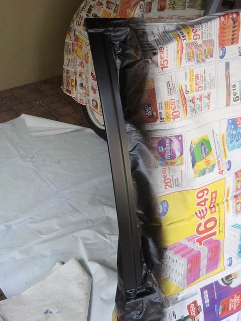

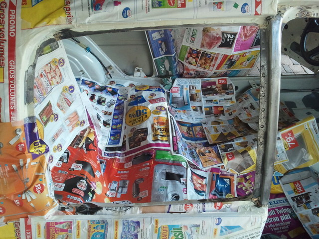

Messages : 4987
A remercié : 22 fois
A été remercié : 183 fois
Re: une nouvelle RALLOCHE alsacienne

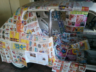

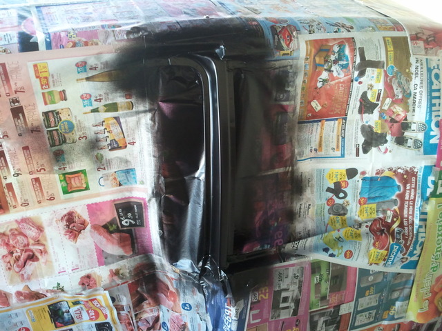

C'est bien, ils servent les 30 kg de pub que nous retrouvons toutes les semaines dans les boites aux lettres !! :mrgreen: :lol:
Cool, je vois que tu avances bien, ça prend tournure :ok: :ok:
Continue comme ça ;)
Jean-Maxime
Messages : 385
Enregistré le : 18 déc. 2011, 13:31
Localisation : à côté de Mulhouse
Message par Jean-Maxime »

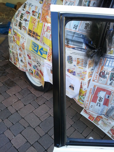

Et tu n’as encore rien vu !
Heureusement qu’il y a des magasins qui remplissent nos boite aux lettre avec de grandes pubs :ph34r: :lol: :lol: :lol: :lol:

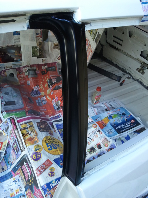

zergo
Messages : 3323
A remercié : 21 fois
A été remercié : 78 fois

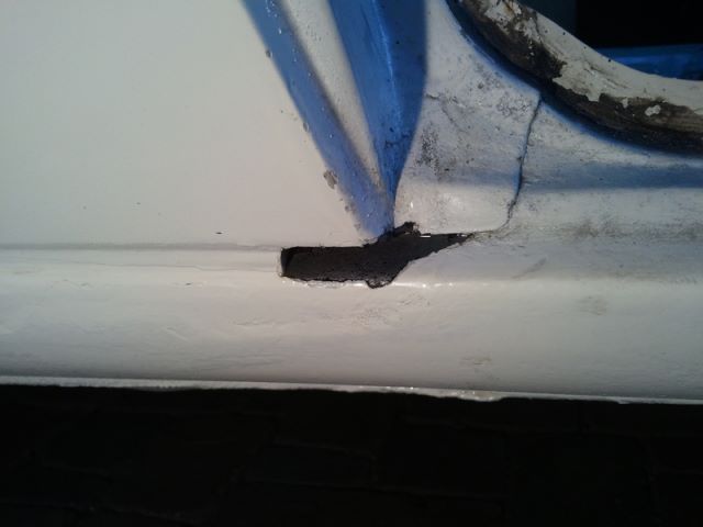

Message par zergo »

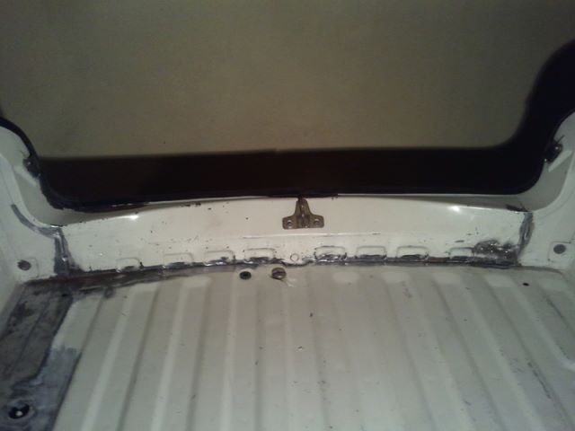

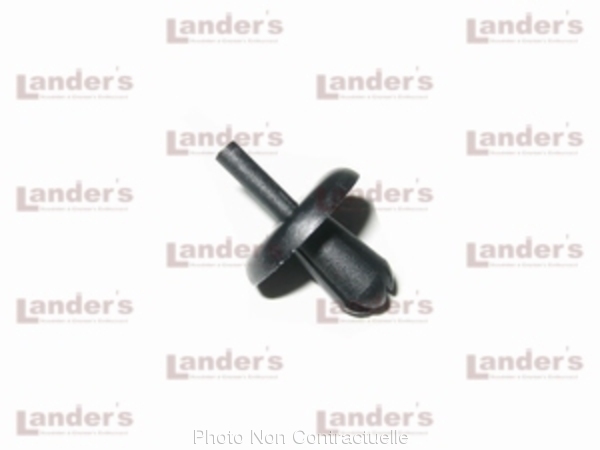

et bien elle est mangée par la rouille !!! en tout cas beau taf :ok: c est mon prochain projet montants en noir

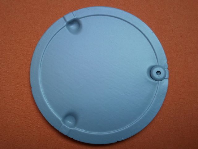

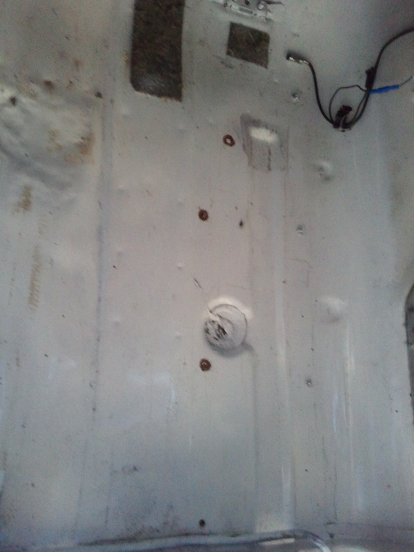

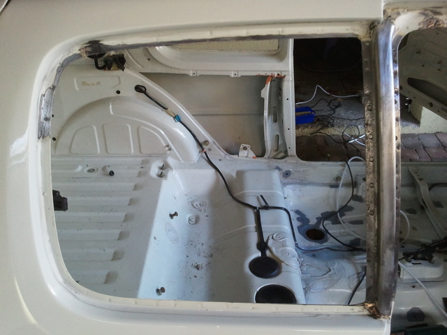

par contre y à un joint sur la caisse dans l angle y a un Rivet ! c est un Rivet pop ou bien ? comment tu as fait pour le retirer ?
Jean-Maxime
Messages : 385
En fait c'est un rivet en plastique avec un axe central que tu pousse à l'aide d'une petite pointe. Tu peux le récupérer en enlevant ton panneau sous la vitre arrière.
Voila une photo pour illustrer ;)
zergo
Messages : 3323
Message par zergo »
merci pour cette info :ok: ca m evite de faire une connerie

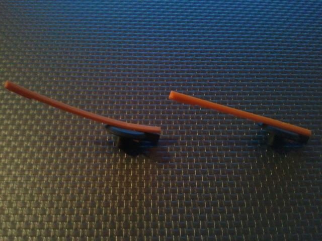

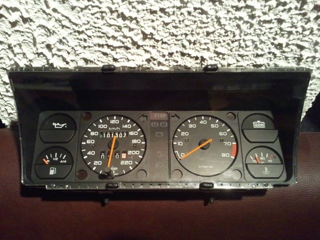

Petit changement des aiguilles du compteur
Messages : 6252
A remercié : 284 fois
A été remercié : 242 fois
c'est sur que tout de suite c'est plus jolie :rolleyes: :ok: :ok:
Jean-Maxime
Messages : 385
en effet, maintenant il est comme neuf :D

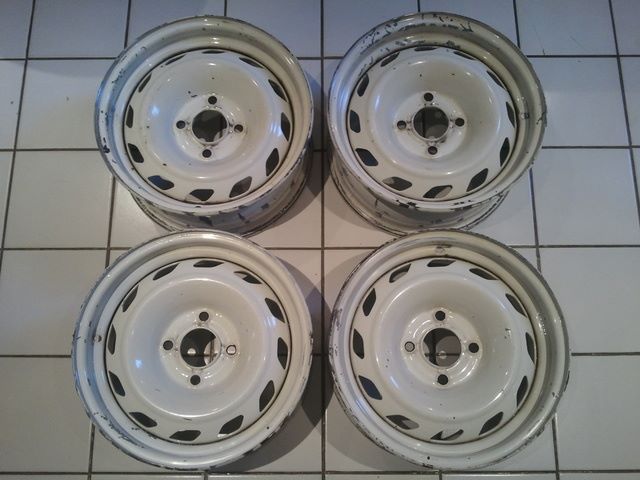

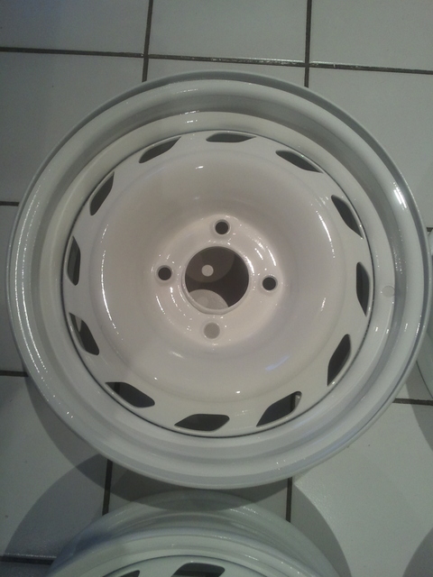

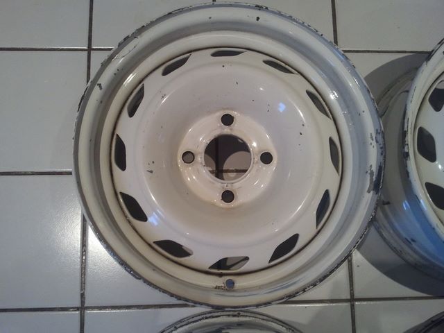

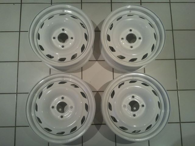

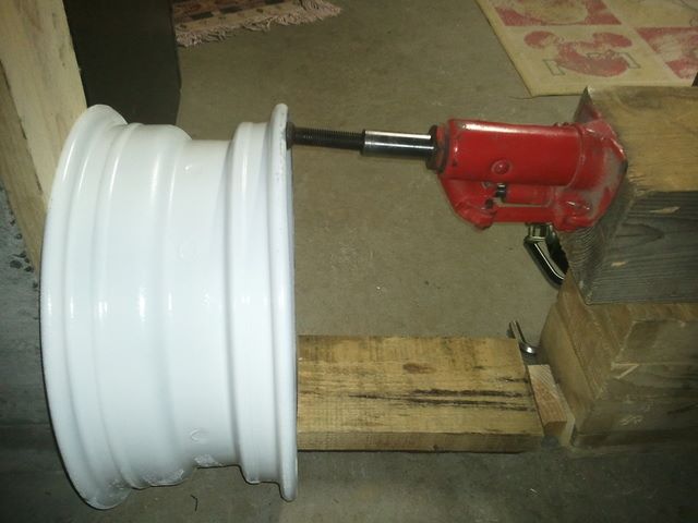

après l'achat de 4 jantes de 106 rallye, je les ai redressées, fait sabler et repeindre.
(il manque la cale en bois utilisée entre le cric et la jante)
une fois monté
