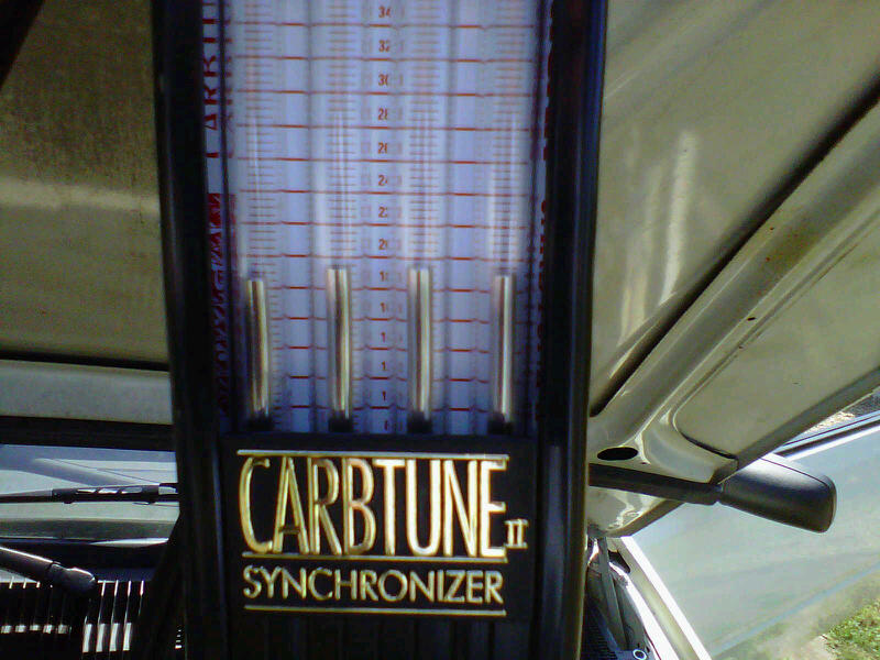

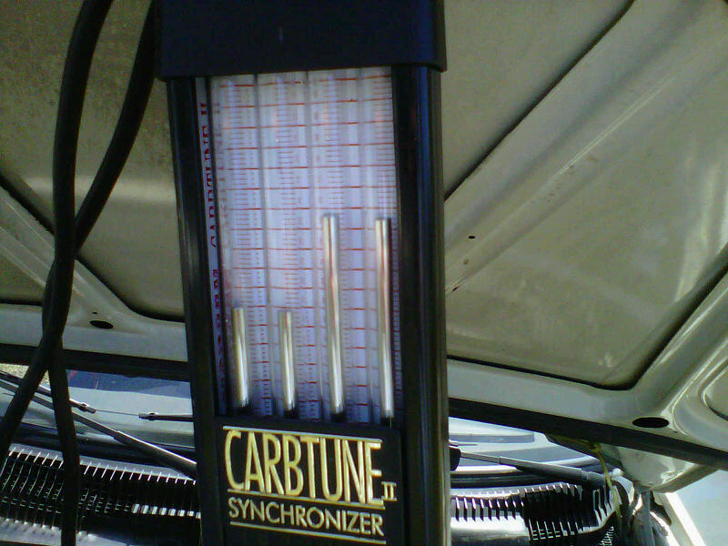

Ce matin visite chez le Docteur Es-Webers (il se reconnaitra...)
ça c'était avant...
Et ça c'était après
Déjà qu'elle marchait du feu de dieu (de la Rallye...), il n' y a pas de mot pour la décrire maintenant ; un grand merci "parrain"
Et vive le Carbtune !!

Mais de rien mon bon seigneur,....touchez ma bosse!!!
trève de plaisanterie,....le ralenti est bien stable par rapport à avant Dom?

Il est plus que stablescale33 a écrit :le ralenti est bien stable par rapport à avant Dom?

Evite à l'envers, ça marche, même au rupteur... Mais ça graisse très mal !
Sinon l'exemple parfait de la synchro dans le sac !

quand ont voit le réglage d'avant et celui d'après grosses différences sur la rampe a mercure!!!!! génial
