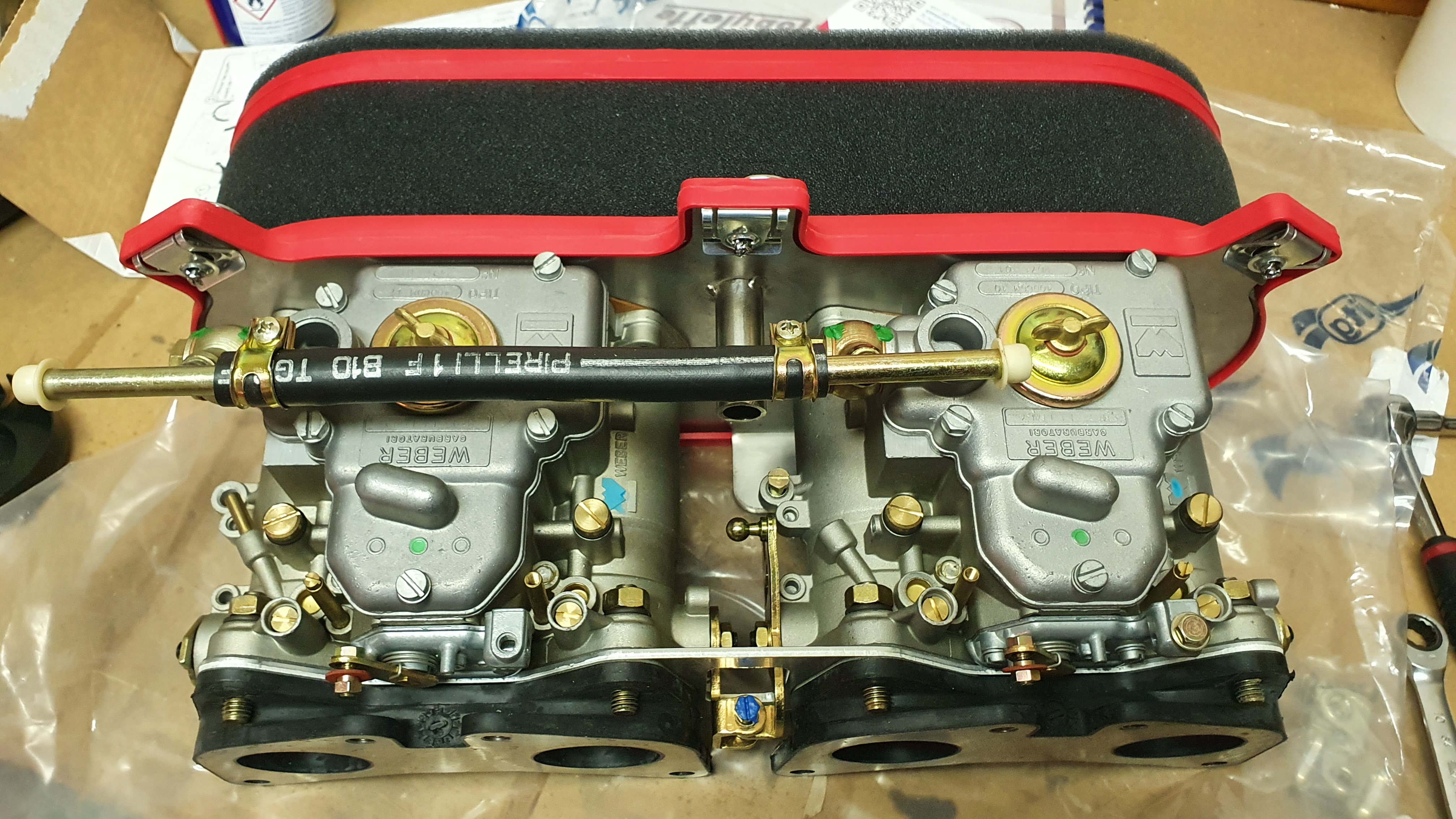

Bon...oui ça remonte déjà...
Mais faut bien (re)commencer par quelque chose...
Alors... Une paire neuve, trouver sur la bay, un caprice de quarantenaire confiné l'année dernière...
Et puis une plaque de Balouba, une commande groupée pour l'ITG et une envie plus tard...
C'est beau en vrai...
Du coup...
Ça continue...
Du coup...
Ça continue...

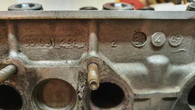

En regardant cette culasse de prêt, prélevée sur un bloc M4A d'AX sport que j'avais acquis il y a de nombreuses années, et après quelques prise de cotes et observations, j'ai un doute.
Hauteur de culasse 111,05 mm, j'imagine déjà rectifiée... L'ACC est frappé d'un 1 en bout et les coupelles n'ont pas les quatre lignes spécifiques mais 4 bossages... Ne connaissant pas les spécifications des AX sport, est ce que quelqu'un ici saurait me dire ce que j'ai sur l'établi...
Pas envie de faire des travaux sur une culasse non identifiée...
Il sent le vécu ce bloc...
Merci d'avance

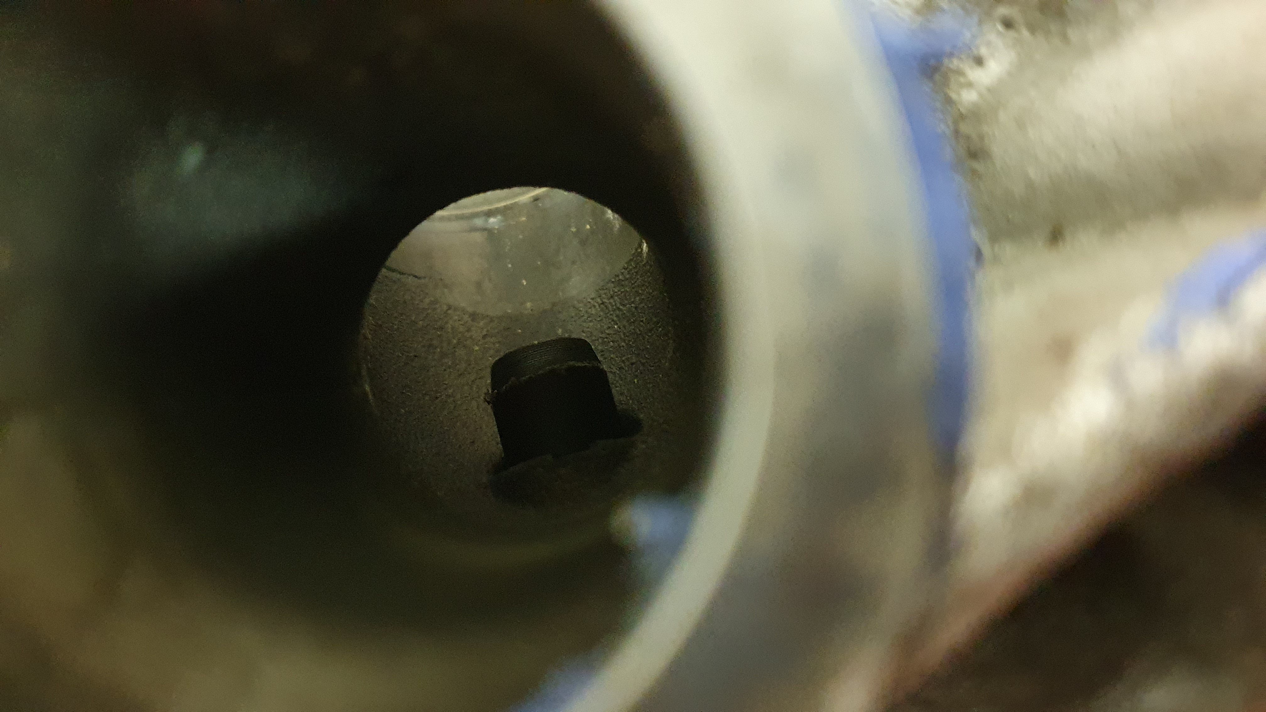

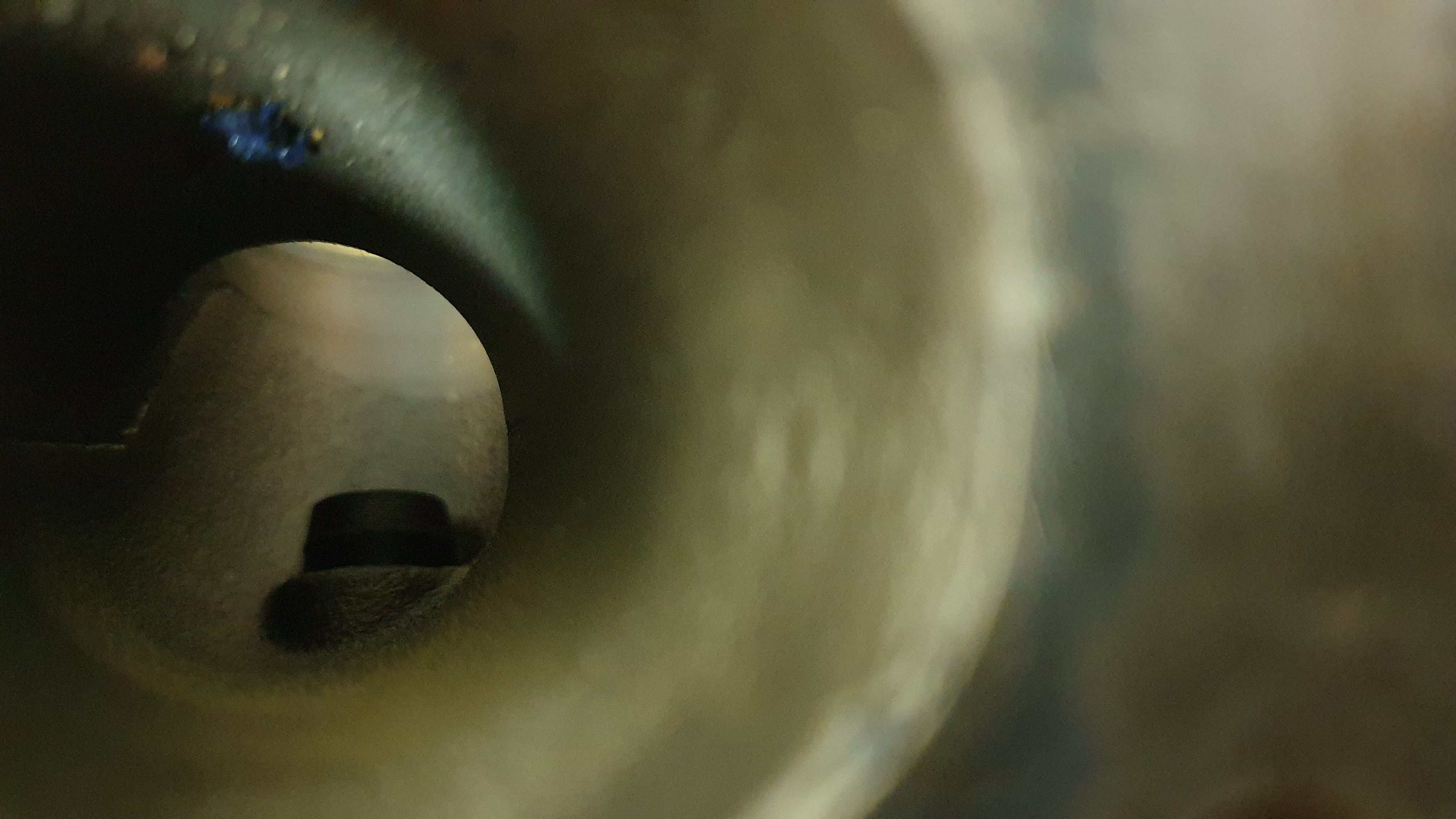

C'est bon c'est plié
Culasse hs, je me suis bien fait n*#$%*.
Cylindre n°4, soupape admission tordu et l'échappement...les images parlent d'elles-mêmes..
Moi qui avais envie...
Si je tenais l'enfoiré qui s'est prit pour un dieu de la mécanique...

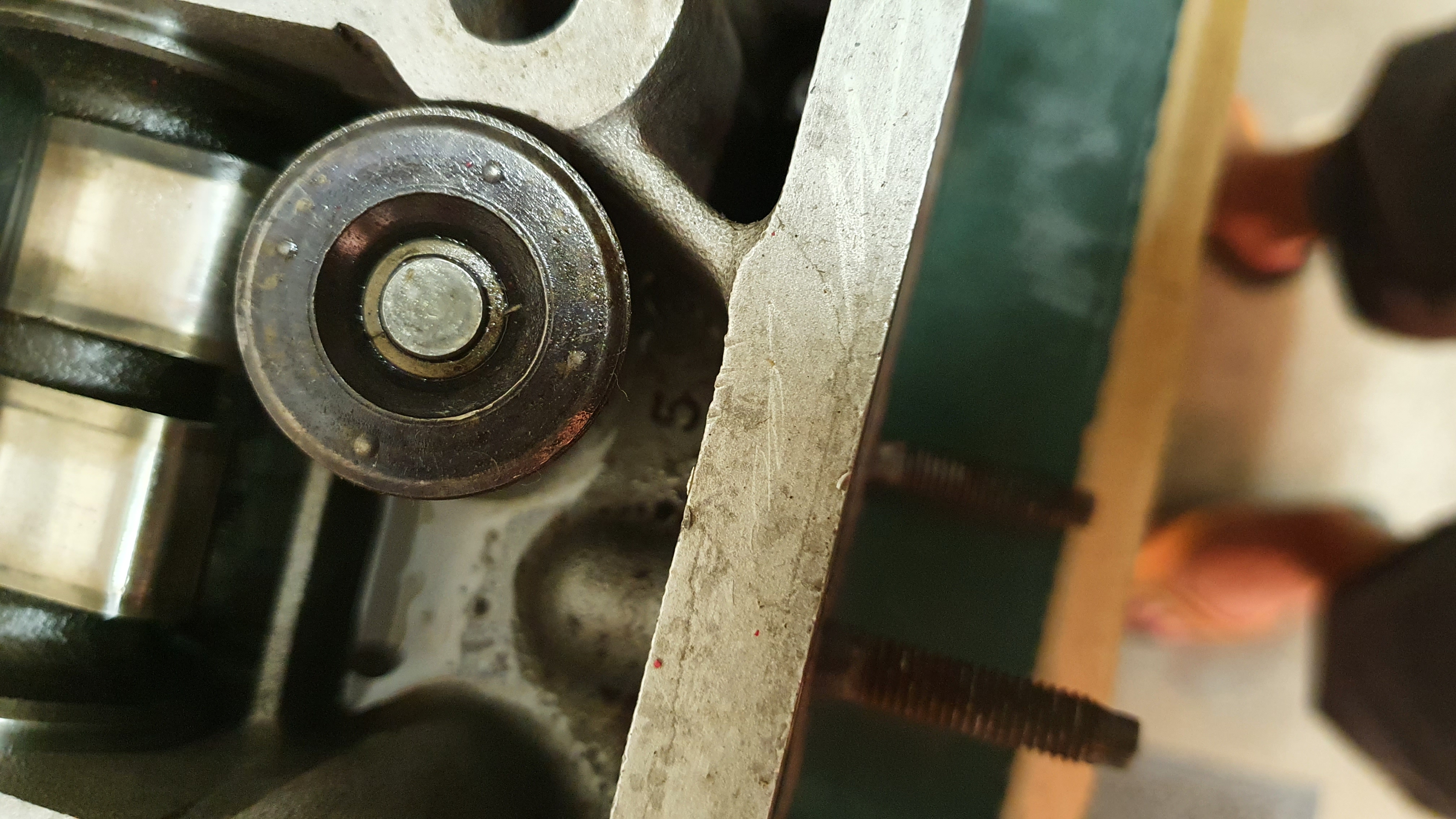

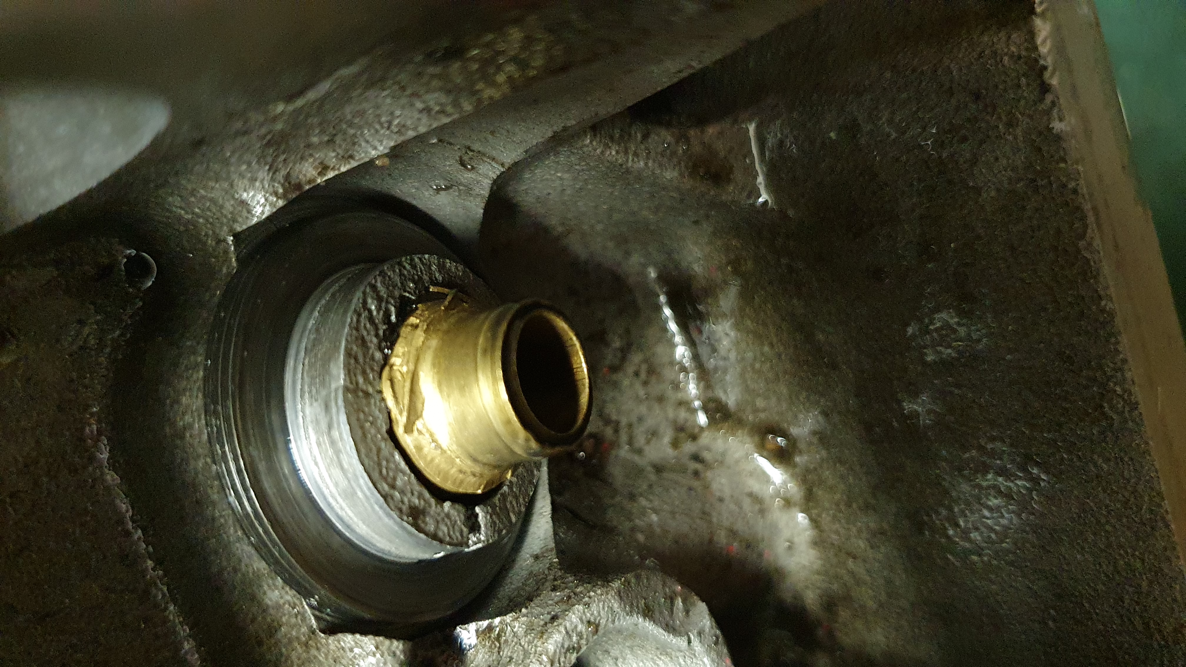

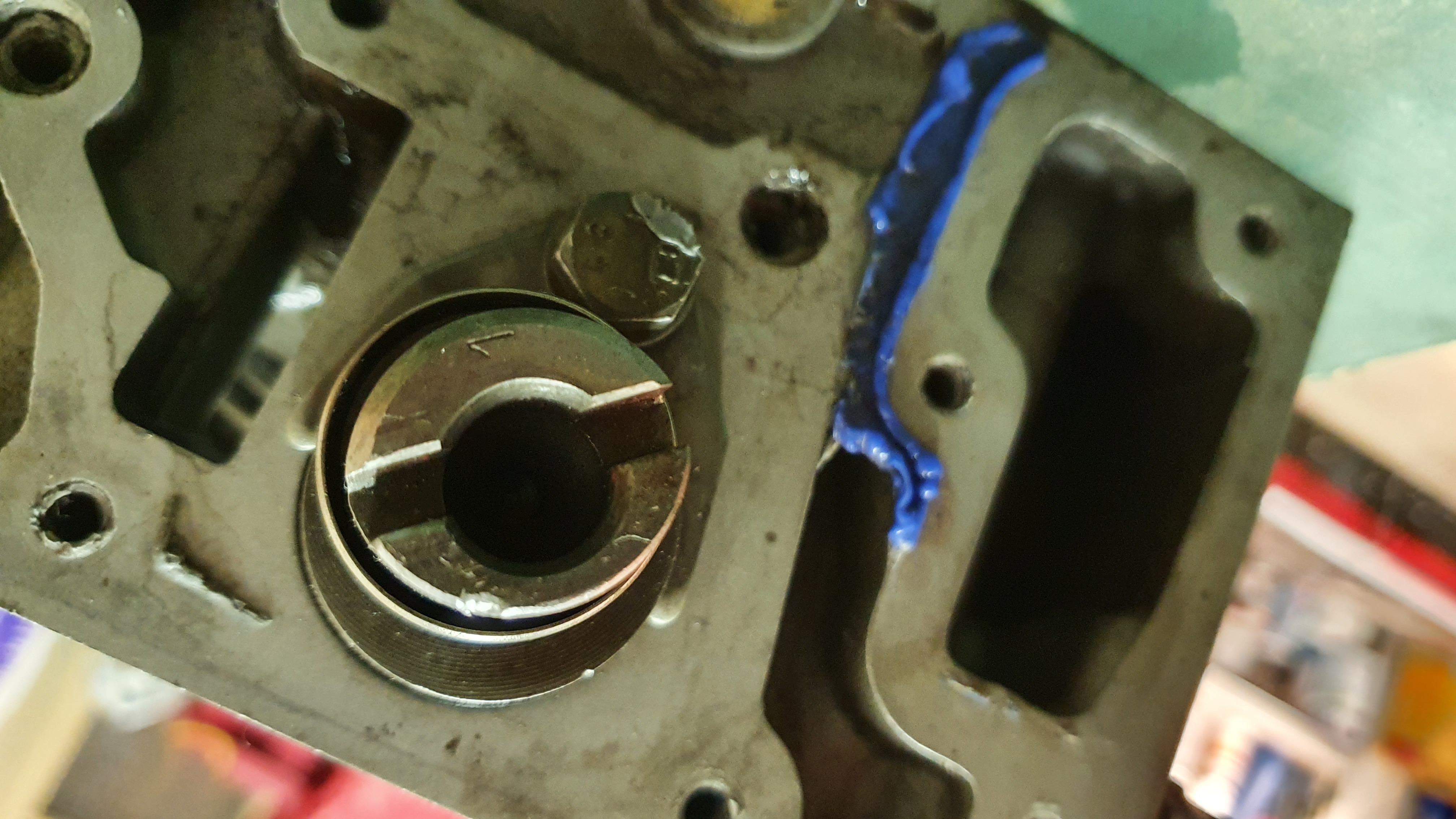

J'ai quand même tout déposé...
Bilan: AAC TU1, coupelle je sais pas..., ressort de tu24, 2 type de joint de queue de soupape différent, 2 guides foiré et culasse bien malade...
Par acquis de conscience et pour ne rien regretter, j'irais cette semaine la présenter à un spécialiste sur Dijon.
Place aux images. Voilà.
Du coup je vais ouvrir le moteur que j'ai dans la voiture...je voulais faire de 《l'échange standard》, raté...

Re: Une Côte d'Orienne patiente et son bourreau de proprio...
On en trouve encore...
https://www.ebay.fr/itm/Weber-40-DCOM-P ... 635-2958-0
Le prix, je pense, bien que cher fait que l'on s'y retrouve entre l'achat d'une paire d'occasion, les pochettes de joints, les brides souples, etc...on arrive au prix du neuf...
Ça a été ma réflexion.

- Teelck
- Président
- Messages : 8815
- A remercié : 1221 fois
- A été remercié : 1593 fois
C’est pas forcément idiot comme réflection !!
Là tout est neuf même les brides.
