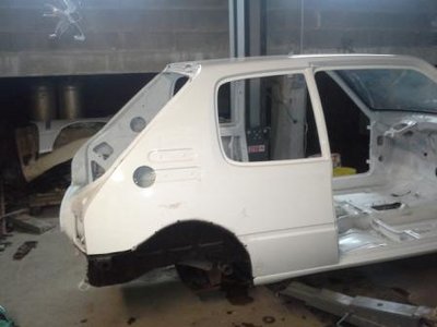

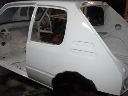

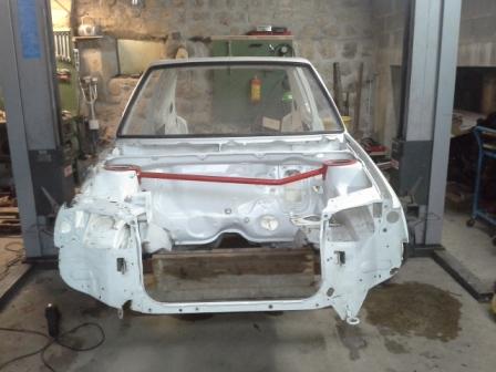

Une petite mise à jour de cette 205 rallye.
J'ai acheté une caisse de 205 rallye...ci joint les photos:
Pour l'instant, ça ne bouge pas.....ça ne fait que squatter le pont....pas trop la motivation de poncer dans un garage à 5°C
Et l'autre caisse, je l'ai stocké dans une grange.
