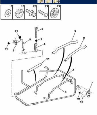

Je ne sais pas si cela peut t'aider, et si le montage est le même que sur la 106 mais voilà la vue éclatée du système de rétention de la roue de secours des 106
Il me semble que la pièce 7 permet d'ajuster la hauteur du panier

pascalou95 a écrit :
07 déc. 2021, 15:57
Effectivement,sur la 106 tu as une patte démontable mais sur la 205 ce sont 2 pattes soudées en en rond plein,je ne me rappelle plus si on peut modifier la dessus :unsure:

olivF2000 a écrit :
07 déc. 2021, 16:31
07 déc. 2021, 15:57
Dommage loupé :)
