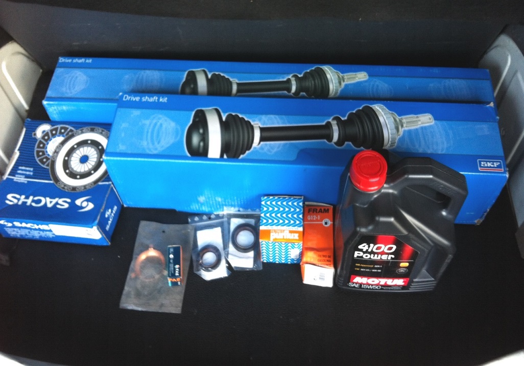

Malgré ce problème de bruit moteur qui me gâche un peu(beaucoup) la vie,............ j'ai fait quelques courses chez Retr'autosport, ......... cardans neuves, embrayage neuf, de quoi faire la vidange, et ce qui va avec.
