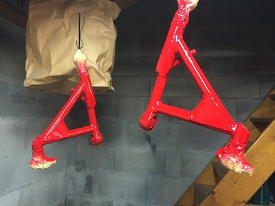

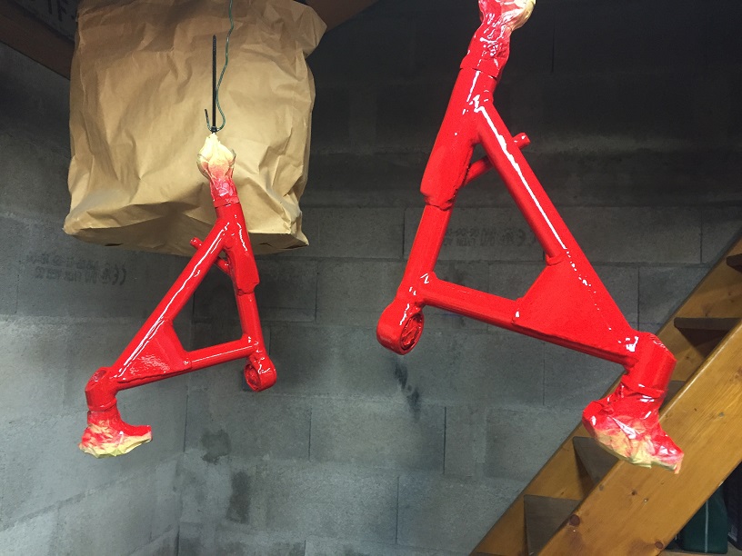

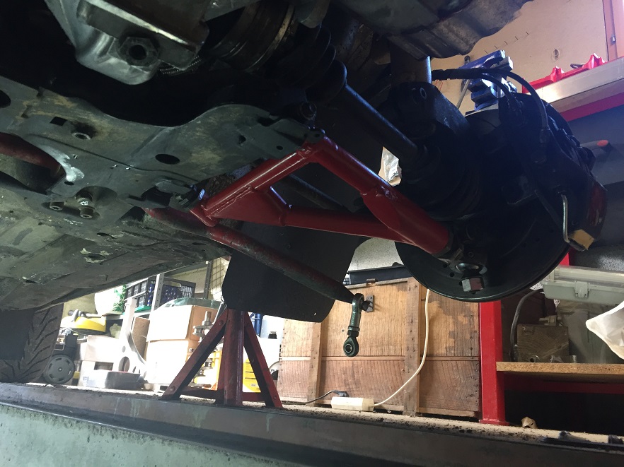

Voila les travaux du weekend :
peinture des triangles AV suite modification

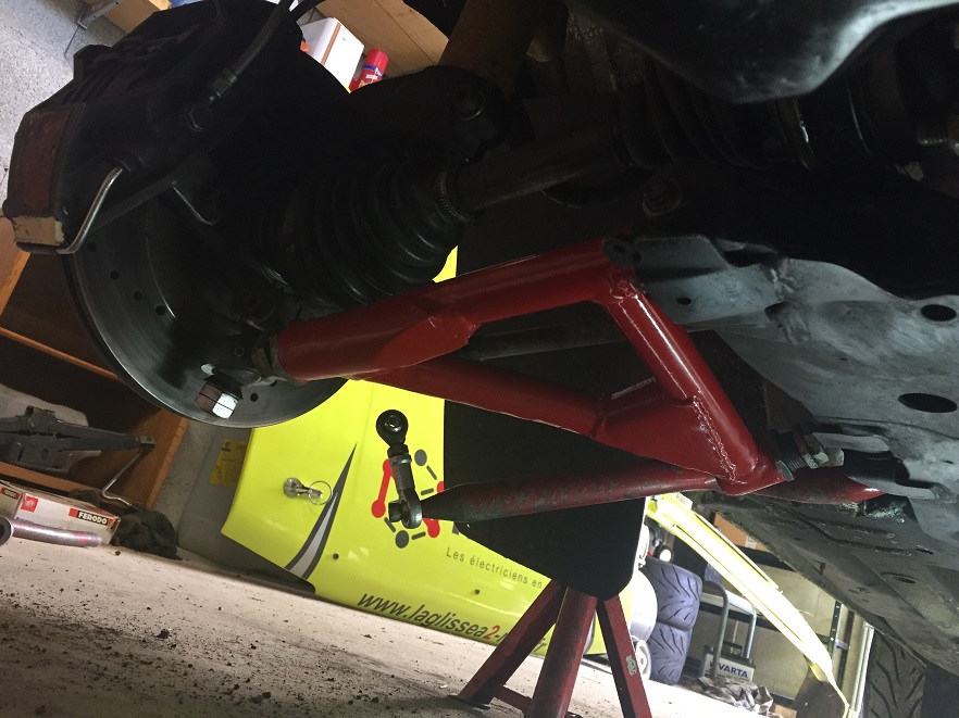

Ensuite, remontage de tout ce bazar :
La purge des freins a également été faite ainsi que la purge du circuit de refroidissement :ok:
L'auto est de nouveau sur ses roues, reste :

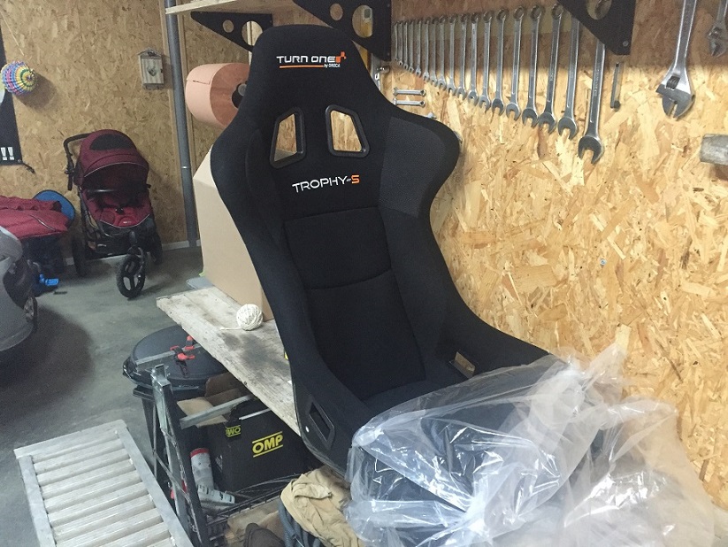

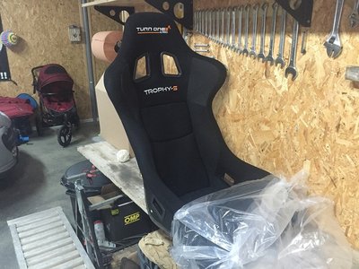

Voila le baquet est arrivé :
