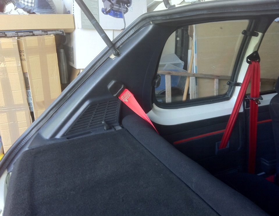

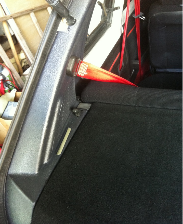

Les plastics ont été remontés.........Sidonie est beaucoup plus seyante, avec ses nouvelles parures....
Par contre la peinture de la plage arrière, ne me convainc pas du tout......j'ai un doute sur la tenue, le coloris est bon, mais la moindre éraflure fait ressortir du blanc, malgré l'apprêt et le vernis.
Je pense que j'ai utilisé une plage qui avait mal vieilli........je vais la mettre en place tout de même, pour essayer...
Les poignées de lève vitre ont également été peintes.....
Jeudi, je remonte un peu l'arrière, environ 1,5 cm, maxi 2........

Salut beau boulot !!!!!
Dis moi pour tes plastique tu a pris une référence spécial pour repeindre tes plastique?

205 rallye PTS a écrit :Salut beau boulot !!!!!
Salut,
Apprêt spécial plastiques.....Peinture gris ouragan réf Peugeot FZL - ligne 22........ vernis tout cela chez Flauraud .... Bombe Peinture 325 ml
Chez Peugeot tu as le Gris ouragan + vernis(2 bombes séparées) réf: 9860-71 en bombe de 150 ml au prix de 18 €,........ce n'est pas suffisant.
J'ai pris des plastiques qui n'étaient pas trop cuits par le soleil...ponçage léger....Apprêt 2 couches......Peinture 2 couches......vernis 2 couches........
On verra, si cela tient dans le temps.

jean a écrit :Ca change tout ce coup de peinture. :ok:
Et il n'y a rien à faire, tout est cuit dans ce qu'on peu trouver.
Mais ca reste un cache misère bien fragile.
Jean,
Effectivement, si tu peins sur des plastiques complétement cuits par le soleil, et qui se réduisent en poudre, ce n'est pas bon........
Mais si tu trouves des plastiques corrects, pas encore cuits, je pense que cela peut tenir........
C'est le genre d'élément qu'il faut chasser en casse, même si les 205 deviennent rares....... Notre chère Hidalgo, va réapprovisionner les casses pour les Parisiens, mais il ne faut pas traîner......

rallye-du-sud-51 a écrit : Mais si tu trouves des plastiques corrects, pas encore cuits, je pense que cela peut tenir........
Ca tient mais ça reste fragile quand tu as des gamins derrière ou que tu te sers de ton auto pour autre chose que l'exposition. :D
Aucune meilleure autre solution d'avenir n'existera à mon avis. Donc tu as fais ce qu'il faut faire, et que j'ai fait aussi.
