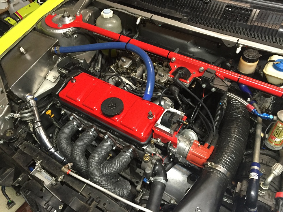

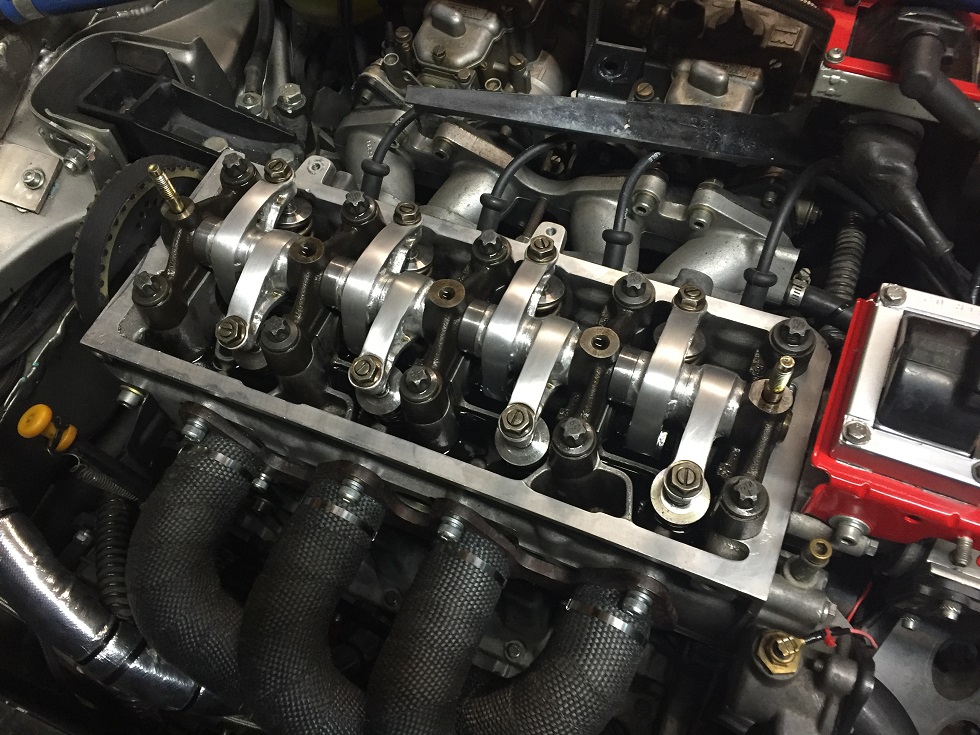

Bonjour à tous,
Voila des petites nouvelles de l'inter-saison
J'ai commencé par me remettre en conformité donc j'ai acheté
-un tee-shirt ignifugé (peugeot sport) :ok:
-une paire de harnais GT2i (fin d'homologation pour les miens) :ok:
-les mousses d'arceaux :ok:

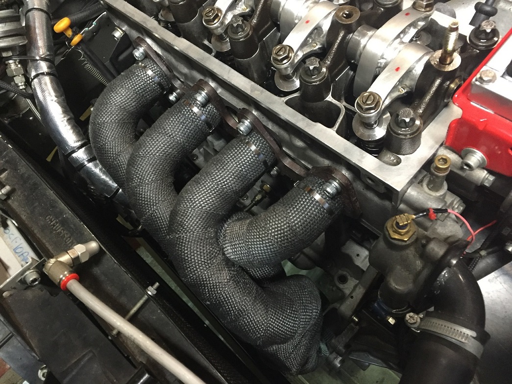

Ensuite, révision moteur avec :
-le remplacement des coussinets de bielles par des trimétal KING RACING :ok:
-le contrôle de la pompe à huile :ok:
-la mise en place d'un ruban isolant autour du collecteur d'échappement :ok:
-changement du cache culbuteur (celui couleur caisse commencé à ne plus être très propre! :blush: ) :ok:
-changement d'uile moteur, je laisse tomber l'huile de base ELF evolution 5W40 pour la total quartz racing 10W50 :ok:
Voici 2-3 photos

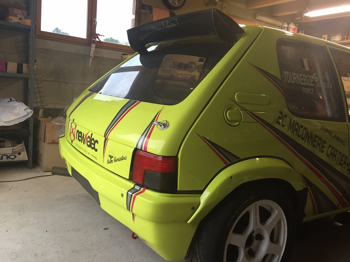

Bonjour à tous!
Ce weekend ça repart pour le 8ème rallye régional du Pays d'Olliergues dans le 63 :ok:
112 engagés
Nous aurons le N°99 et nous sommes 6 dans la classe F2000-12 :ok:
Test 205 :ok:
Nettoyage 205 :ok:
Rangement fourgon assistance :ok:
Plus qu'a attendre samedi matin pour charger l'auto :blush:
