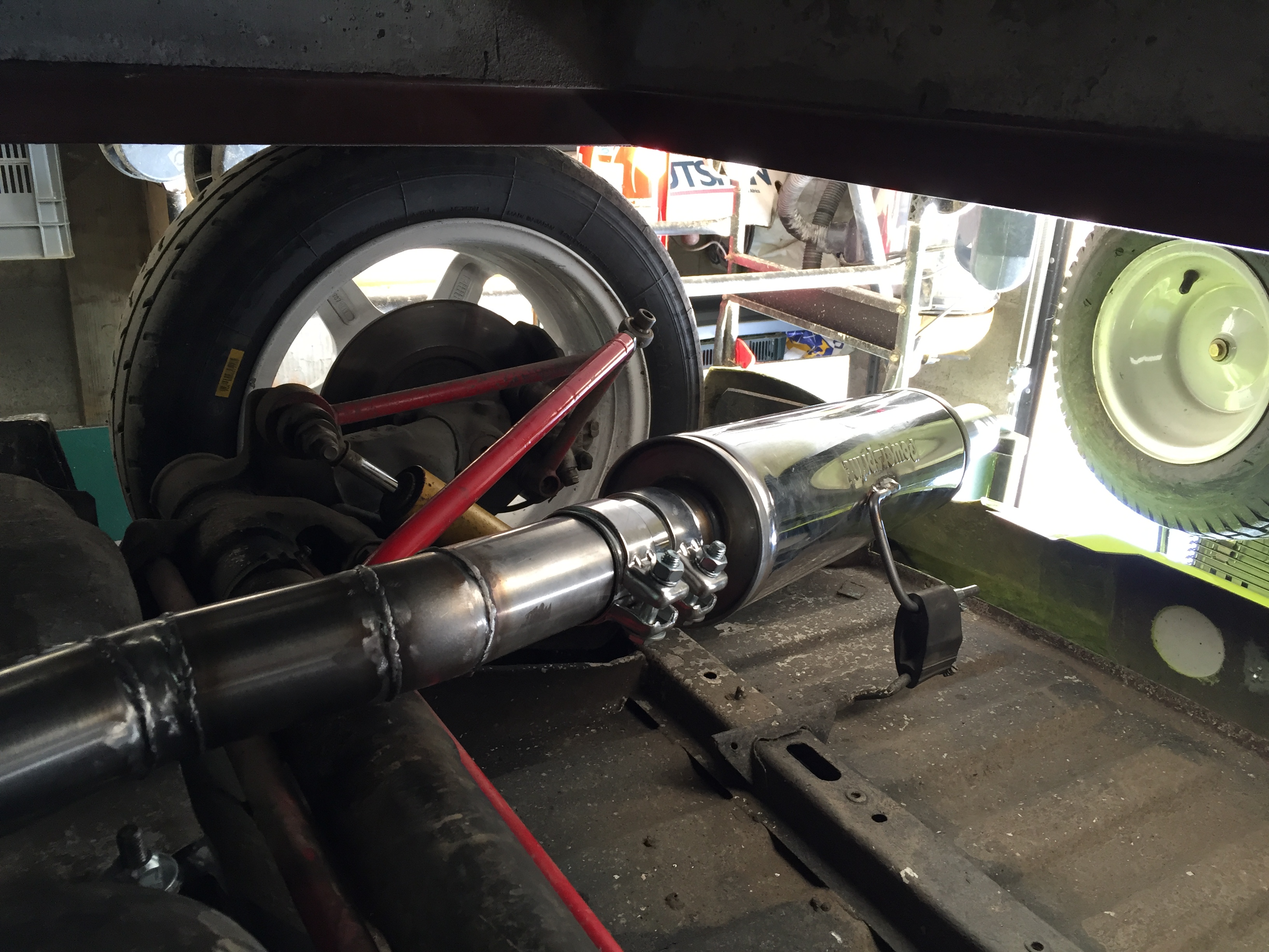

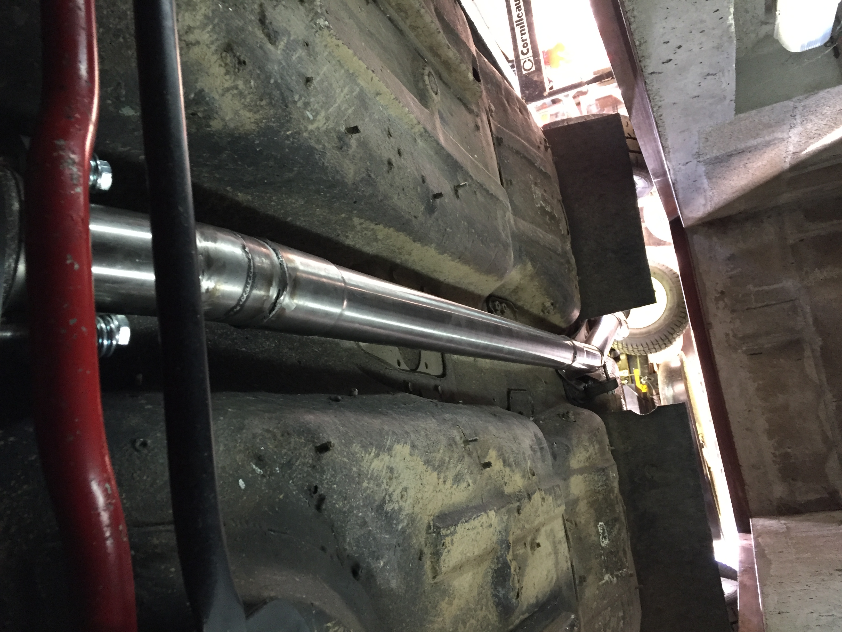

Il y a longtemps que ça me trottait dans la tête : j'ai enfin remplacé ma ligne d'échappement ! :ok:
En effet, j'ai un collecteur 4/2/1 daluz qui sort en Ø60mm et j'avais derrière une ligne en Ø50mm :crying: cherchez l'erreur !!!
Du coup, j'ai fais une ligne inox neuve + silencieux en Ø60mm :rolleyes: :rolleyes: :rolleyes:
Le son est top <oo> <oo> <oo>

Re: Je remonte ma 205 rallye F2000-12!!!
Message par flav63 »
Bon ben j'ai toujours un problème de photo à l'envers
Cliquez dessus, à priori ça l'ouvre dans le bon sens :mrgreen:

flav63 a écrit :Bon ben j'ai toujours un problème de photo à l'envers
Oui, j'allais le dire... Encore à l'envers :mrgreen:
60 !!! Ca fait un sacré tuyau <oo>
J'imagine meme pas le son <oo>
Messages : 37329
A remercié : 2583 fois
A été remercié : 1757 fois
Tu vas avoir un comportement moteur différent je pense.
Le train arrière :lala: :wub:
Et le diamètre de la barre stab ! :wacko: :lol:

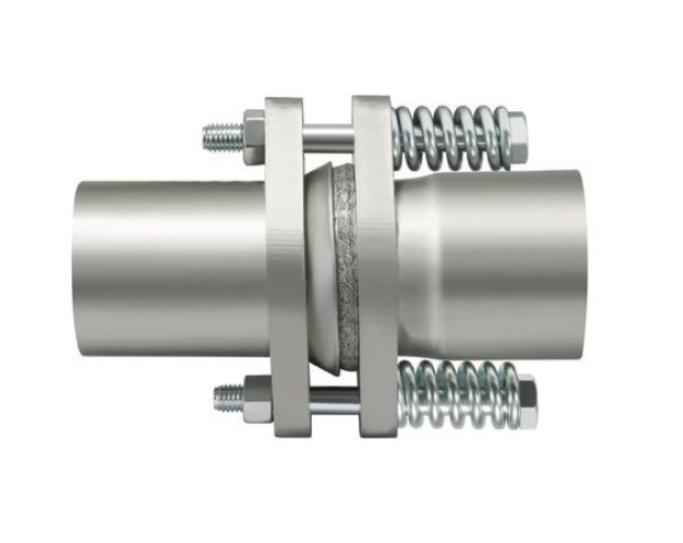

Possible d'avoir une petite photo du système pour supprimer les ressort entre collecteur et ligne? (du même type que les 205 essence de base) B)

Salut,
J'ai installé un compensateur acheté chez GT2i pour mettre entre le collecteur et la ligne
Voilà une photo

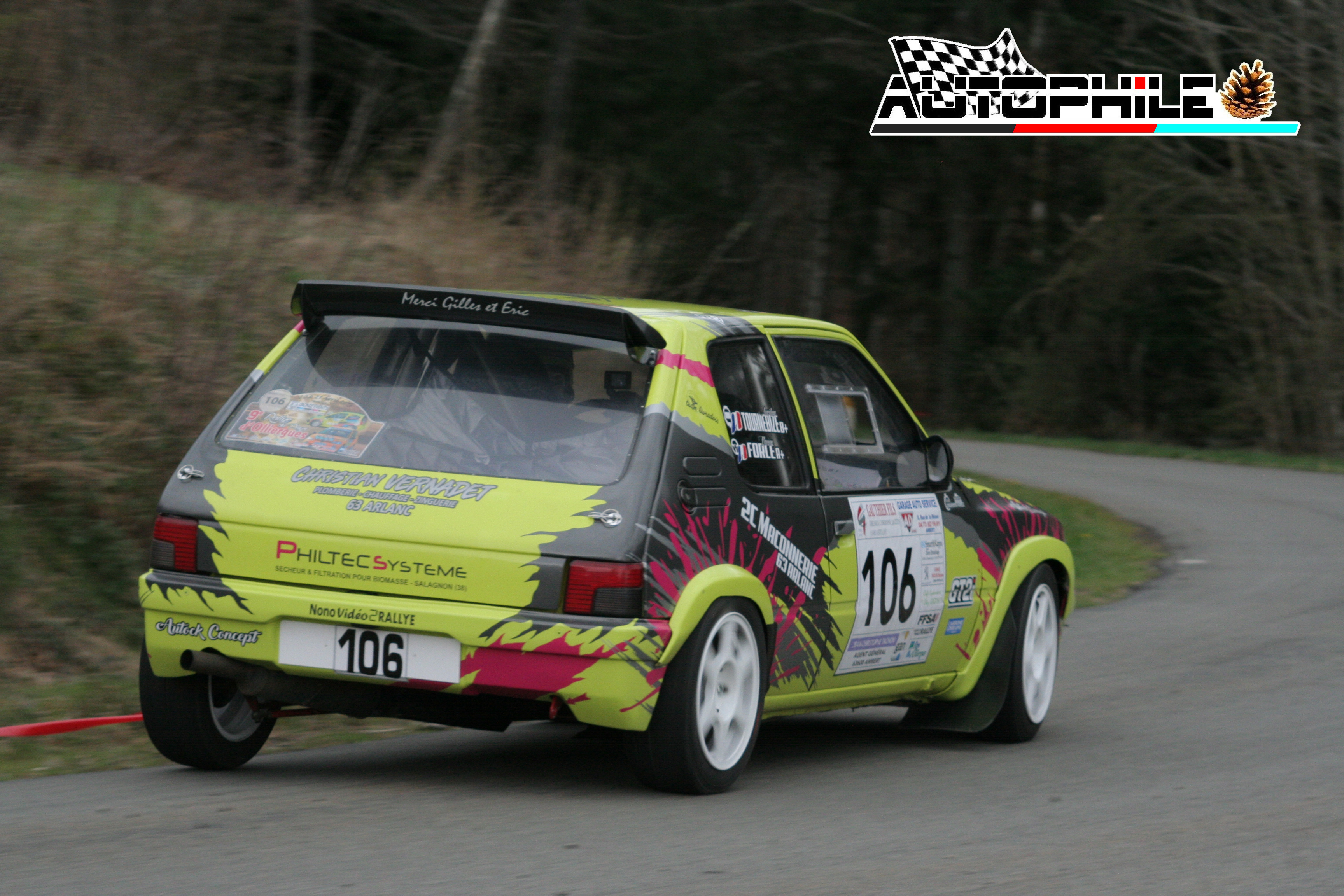

Quelques photos de vos passages au Pays d'Olliergues :bien:

Jolies photos Stéphane B)
Elle claque cette ralloche <oo>
Messages : 37329
Le numéro 106 sur une 205 ! :huh:
Pfff... z’ont rien compris...
Jolies photos Stephane :ok:
