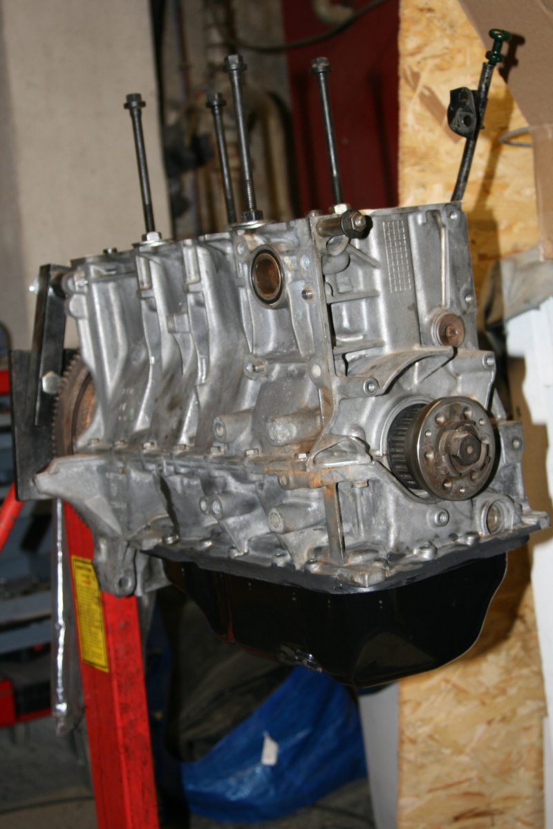

Le moteur

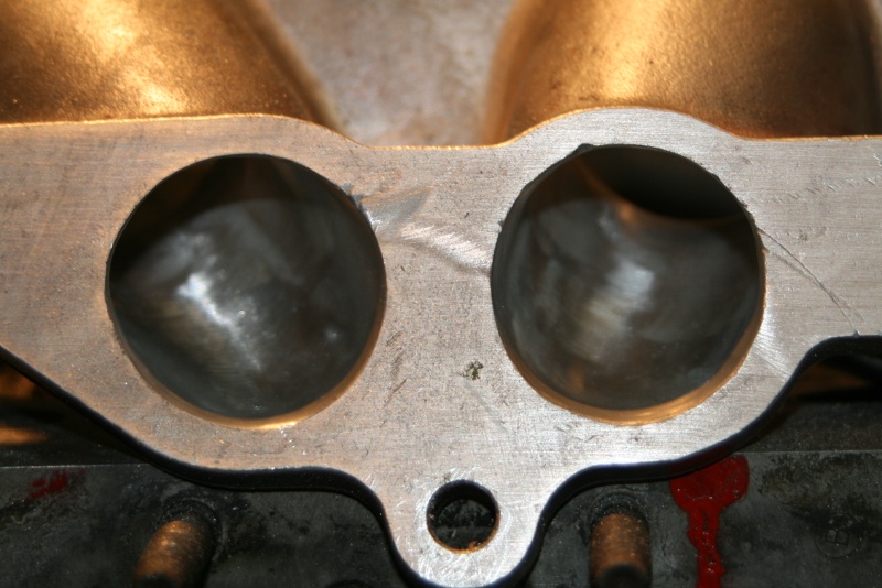

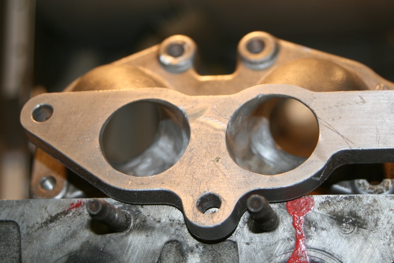

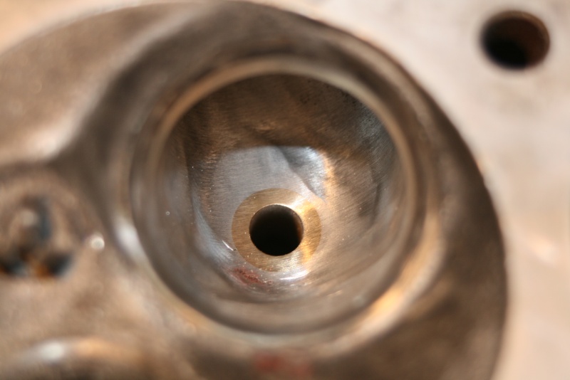

Voici donc un aperçu du travail que je fais sur la culasse (criez pas au meutre, rien n'est terminé)
Bref, une vue du bas moteur tout propre :)
Ebauche des conduits de culasse :
Pipe d'admission :

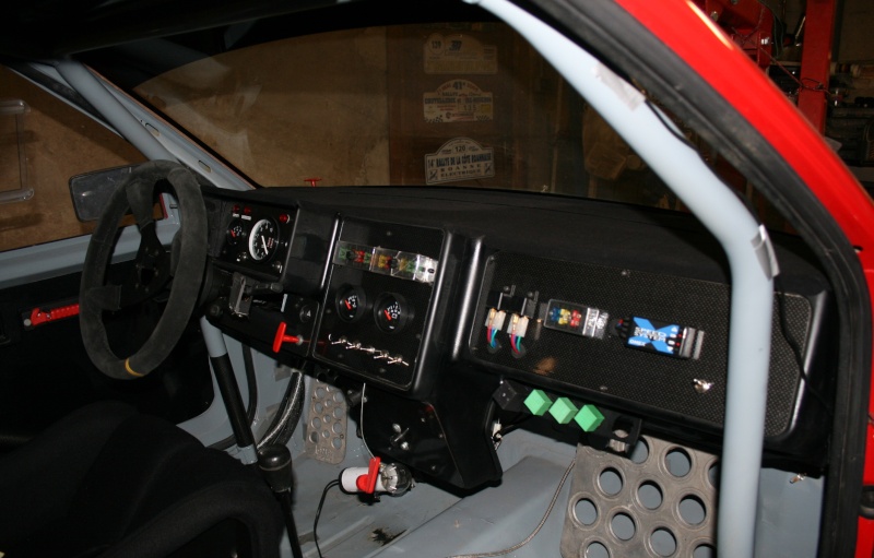

Remontage du tableau de bord, fiaxtions de harnais
