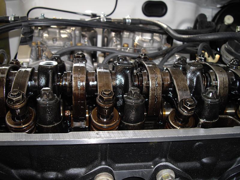

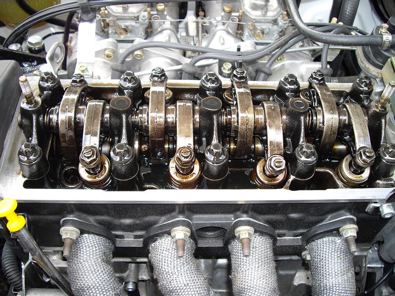

Re: Restauration complète de ma Rallye
bin apparemment tout a l'aire d'étre normal donc niveau coupelles,ressorts,soupapes s'est a éliminer
j'ai vérifié si au cas ou j'avais mal branché des trucs mais non.
par contre je sais que j'ai changé la téte de delco puisque l'autre était cassé et pour nettoyé et polir le rotor je l'ai démonté donc peut étre que je l'ai mal remonté ?
parce que je suis monté a 6500 trs min en 5 et elle voulait pas monter plus (elle bridée) et j'ai décéléré pour passé le virage et là elle s'est mis a ratatouiller subitement
par contre au niveau de l'huile qui est ressorti par le reniflard jean-luc m'a dis de vérifier si j'avais pas trop mis de l'huile et en vérifiant a l'instant il se trouve que oui, je suis a 8mm au dessus du max
je trouve ça bizarre car j'avais mi de l'huile quazi au max (1mm en dessous du max) au cas ou elle me boufferais de l'huile...
on sait jamais, avec l'ancien moteur, je faisait un plein d'huile tous les 200 kms
segmentation hs, c'est sur c'était pas les joints de queue
donc je vais vidanger un peu

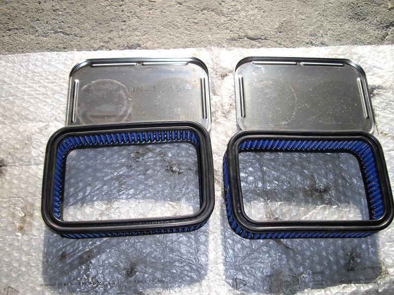

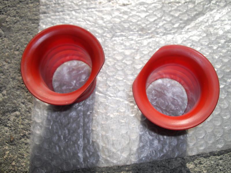

bon bin bonne nouvelle
j'en ai parlé avec mon collègue "séby" et il m'a dis d'éssayer d'enlever mes filtres a air pour voir...
donc du cout je démonte et la qu'est-ce que je vois
2 de mes trompes rouge se sont déssertis et elles étaient plaquées contre les plaques arrières de mes filtres a air
1 trompette sur chaque carbus... donc 2 trompettes sur 4 gobées de l'air
donc ça n'alimenté qu'a moitié mon moteur
je viens d'aller y essayé et là
ça marche fort quand méme une ralloche
comme quoi ça joue a pas grand chose
du cout je vais les enlevés mais je pense que ça sert a guider l'air donc mieux vaut-il pas que je les colles?
merci
, pour le palan c'est mon beau frère qui l'a fait mais c'est tout con a faire
(6 traverse, un palan, quelques soudures et hop
et si tu veux ça te fais méme un but de foot pour tes chtis

content que ca marche
je te l'ai dit c'est soir la carburation (bon la c'était pas loin
) soit l'allumage à presque tout les coup
Je serai toi je vendrai ces boites KN et acheterai une boite à air ITG
