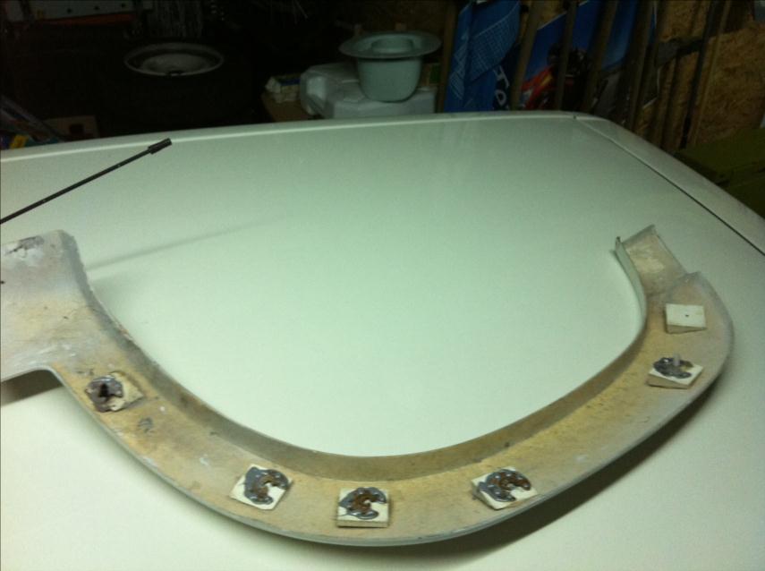

aujourd'hui c'était réparation des extensions d'ailes AV G et Arr D (Toujours avec l'aide de Steph)
malheureusement nous sommes tombé à cours de colle :( mais voici les premières photos :

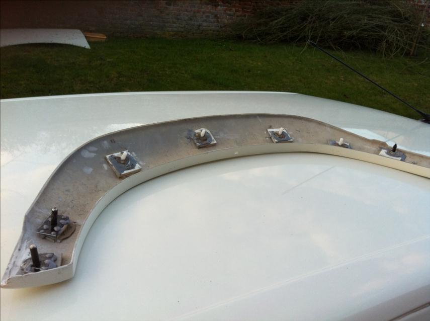

avant la pose de l'extension :

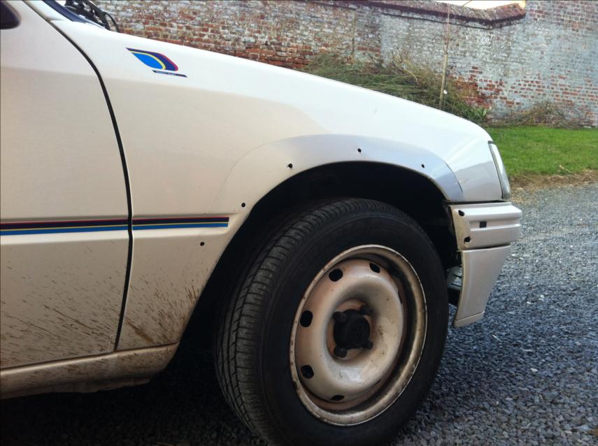

Extension réparée AvG:

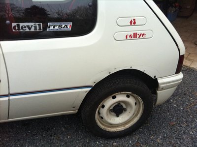

Extension réparée Arr D :

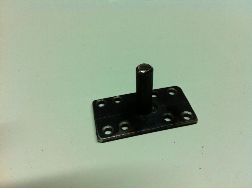

Attache de fabrication maison réalisé par un amis :
Par contre j'ai oublié de prendre une photo de AvG remontée, on verra ca quand il fera clair !!!!
T'inquiéte Steph je vais pouvoir te rendre des fer de maintien des agrafes il y en a encore dans sur les extensions que j'ai en stock :ok: :ok:

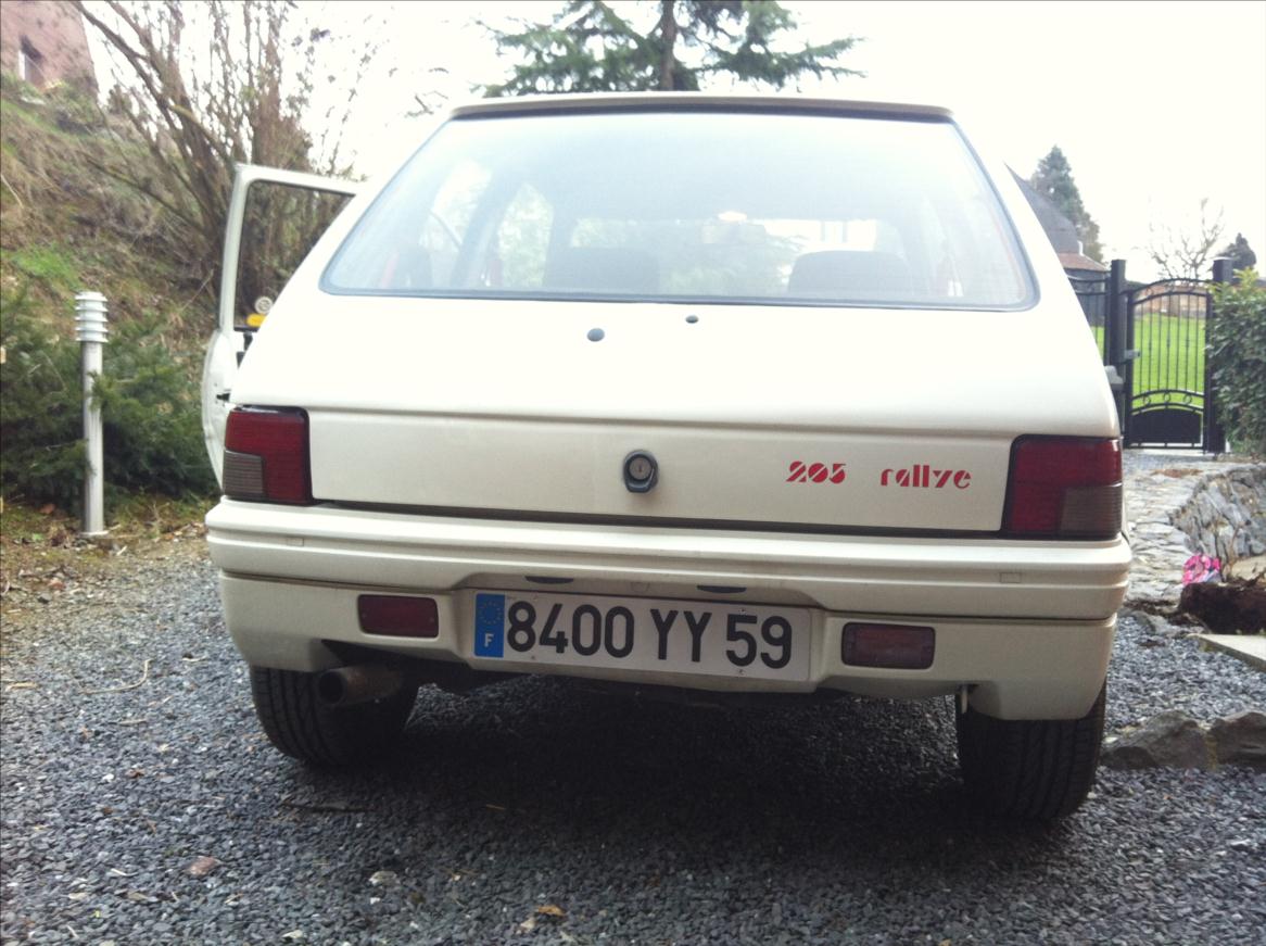

Ca yé on va pouvoir continuer je suis allé acheter de la colle voici la référence pour ceux qui voudrait recoller leur agrafes sur l'extension :
voici des photos de l'extension remontée :

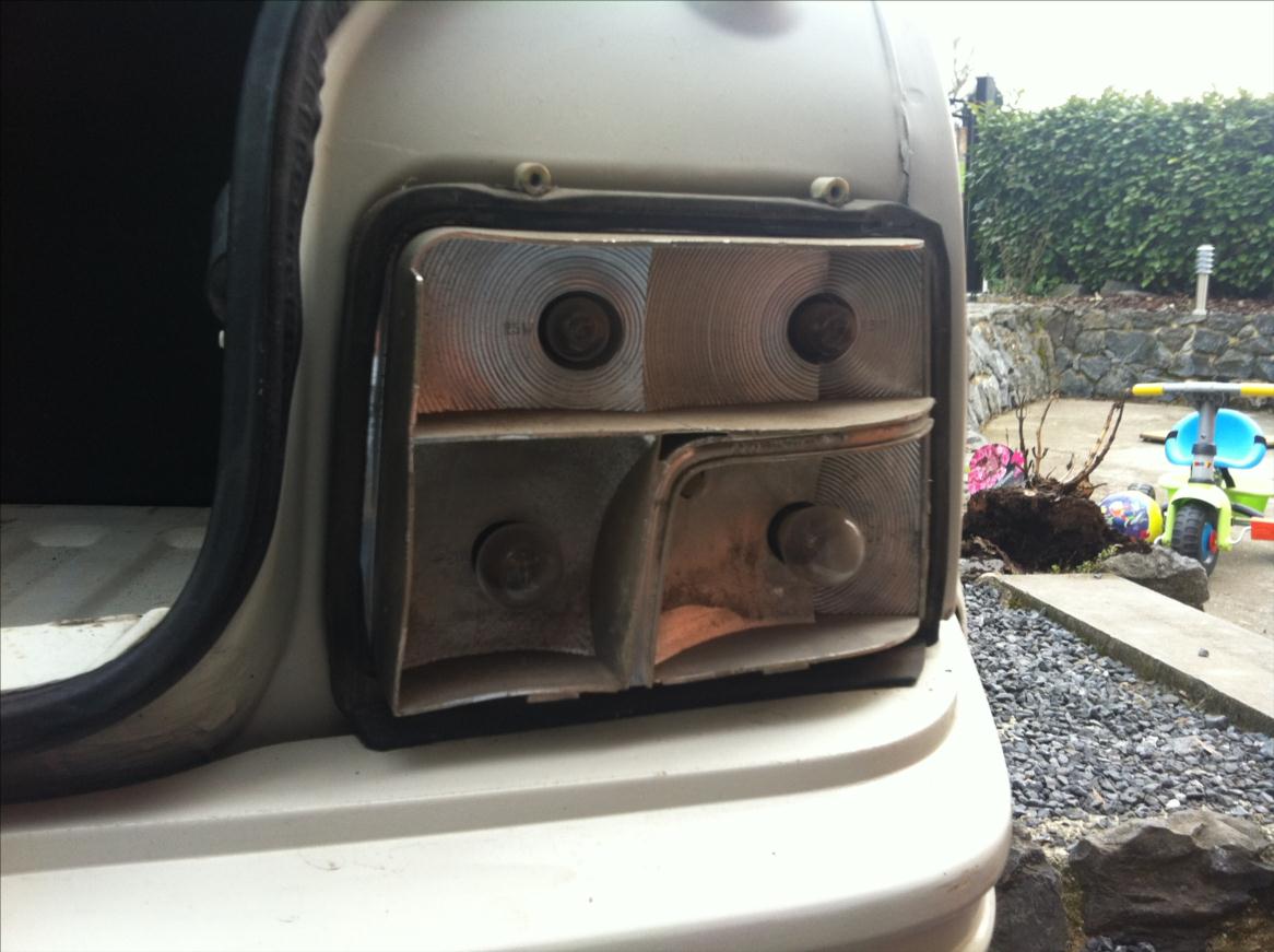

et ce soir j'ai monté les feux arrières cela évitera des infiltrations et un aquarium dans le feu arrière <oo>
et il ne restera plus que l'extension ar G
