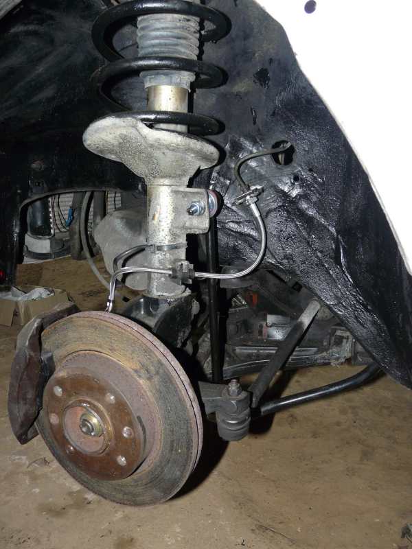

Ce soir j'ai remonté les bielettes des barre stab neuves, ce qui termine pour l'instant les travaux du train avant.
J'ai ensuite retiré les roulements des tambours arrière, afin de mettre les neufs demain matin pour terminer les travaux sur le train arrière.

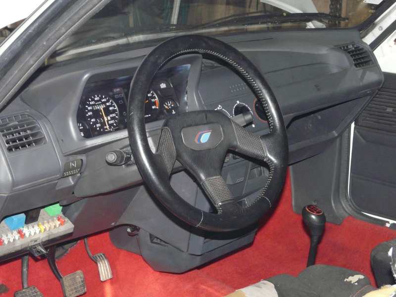

Une petite photo qui veut tout dire, ça ressemble vraiment à une rallye à présent (En ayant à l'esprit que la voiture est arrivée vide):

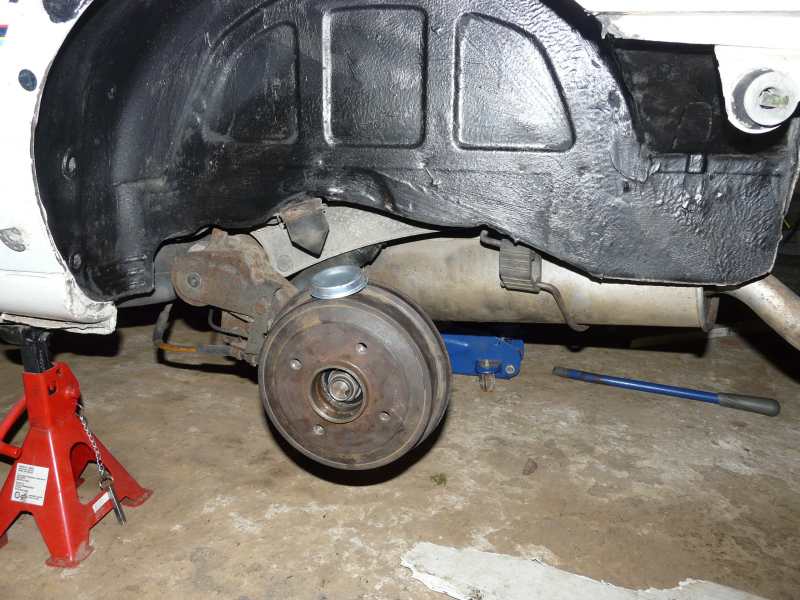

Les trains sont terminés, j'ai remonté les roulements ce matin (après une nuit au congel + la presse, ce ne fut qu'une formalité...)
Je vais relancer le post de recherche de pièces, et faire la distri, et cette voiture sera prête à reprendre la route :ok:

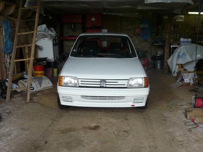

Mon frangin à poursuivi le remontage le week-end du 30 juin, en finalisant les ceintures et quelques bricoles qui manquaient. J'ai pu remettre aussi les plastiques récupéré via notre scalou.
Tous les pare-chocs/jupes étant revenus de peinture, ils ont été remontés <oo> ça y est, ça ressemble vraiment à une 205. Il ne manque que les extensions pour en faire une 205 rallye.
J'avais fait des photos, mais pas moyen de les retrouver dans l'APN....fais ch...r.
Embrayage sachs reçu en fin de semaine dernière, si il pleut le week-end prochain, je m'y mets.
Reste un souci d'arrivée d'essence à régler, la pompe est neuve, mais l'essence n'arrive pas aux jumeaux. Une prise d'air surement...

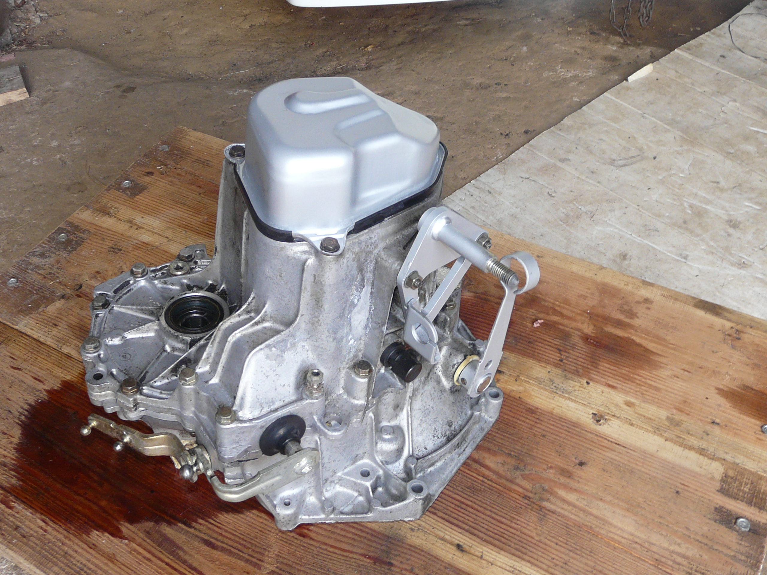

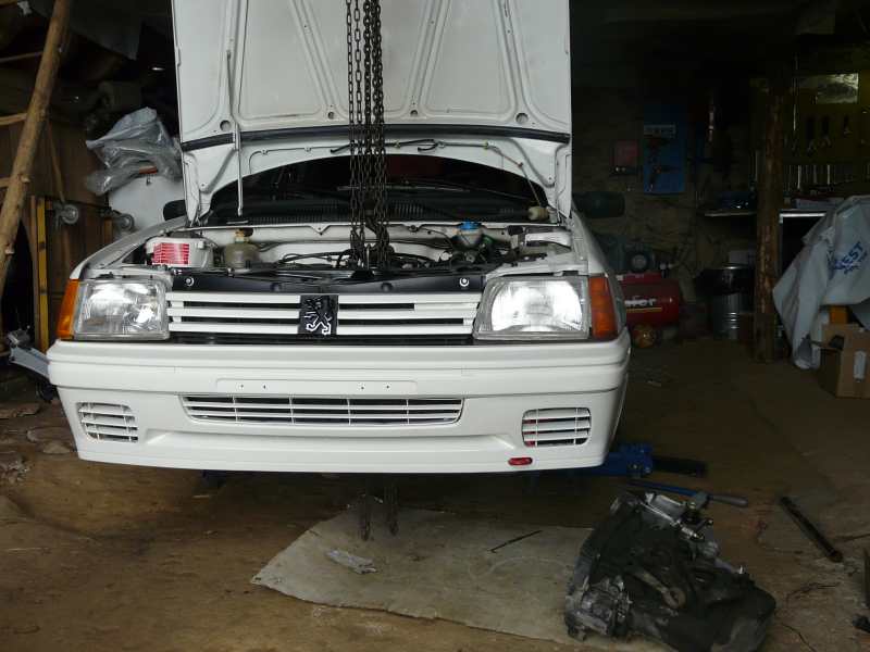

Il a plu ce samedi en Corrèze, donc cet après midi je me suis remis sur la ralloche du frangin.
Elle a donc repris la place de la mienne

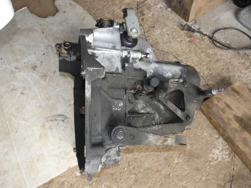

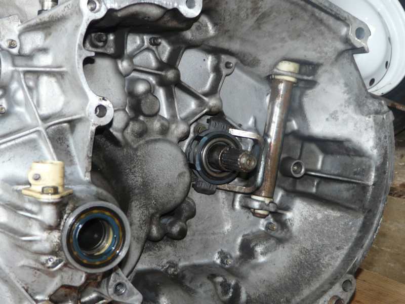

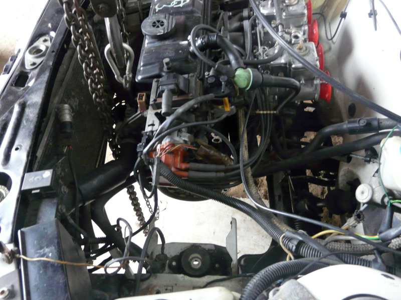

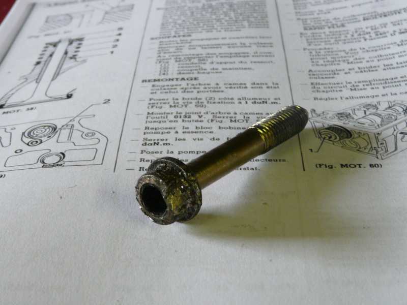

Et est montée direct sur chandelles....objectif, dépose de la boite pour changer l'embrayage. Comme prévu, cette satanée vis de fixation du col de cygne m'en a fait baver, plus d'une heure pour la sortir, mais j'y suis arrivé. Au final, elle a plus de mal que moi (j'ai fini à la clé à griffe..)

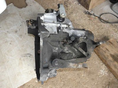

Ensuite, tout s'est bien passé, et la boite est démontée sans problème :
Vu de dessus, il manque en effet un truc...
Et une vue du fautif présumé :

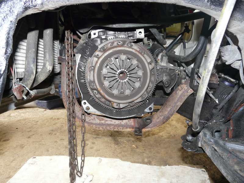

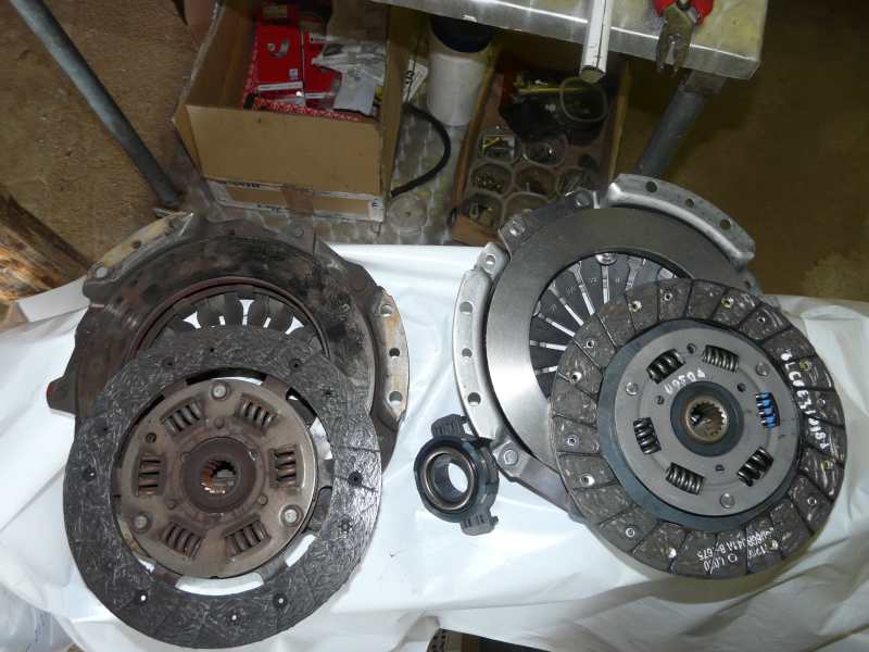

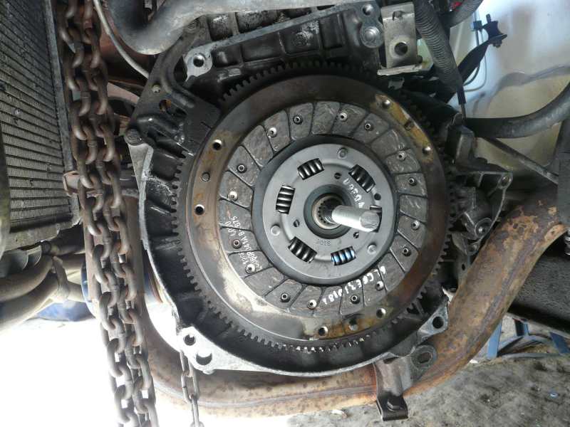

Une fois le mécanisme déposé, l'hypothèse est validée, c'est bien l'embrayage qui est mort de chez mort, à la ferraille, cet net comparé au neuf (Nous avons pris le kit SACHS pour 106) :
On peut donc passer sans complexes au remontage...

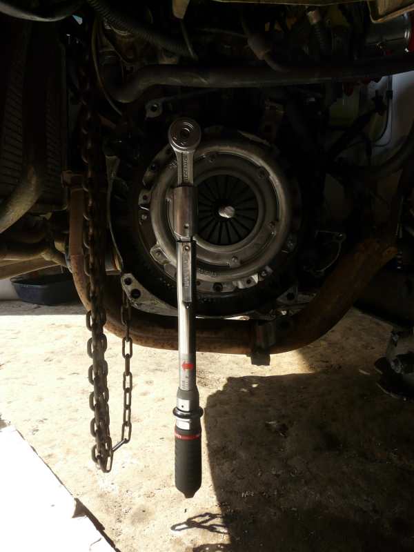

Remontage de l'embrayage...

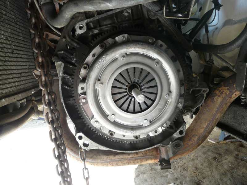

-Nettoyage du volant moteur, fabrication d'un centreur "maison", et mise en place du disque neuf :
Ensuite, le mécanisme, avec un couple de serrage étonnamment faible (1 daN.m :blink: ) :
Voilà qui est fait
Avant de poursuivre, j'ai préféré mettre un petit coup de propre sur la boite avant de la remonter, car au démontage, c'état cracra (Vous remarquez les noisettes ^_^ ) :
Et donc après quelques menus travaux vite faits (Les vitesses passent toutes, je n'ai pas eu le courage de l'ouvrir pour voir les entrailles, tout est nikel au niveau de la 5e, au pire, on redéposera plus tard :lol: ). Les pièces grises ont été décapées puis peintes avec une bombe de galvanisation à froid, je ne sais pas ce que ç adonnera dans le temps, c'est une première:

De plus, je n'ai pas reçu les joints spi de sortie de boite neufs,donc je vais attendre de les avoir changés avant de reposer la boite. Je veux aussi récupérer une vis de bonne taille pour remplacer celle que j'ai martyrisé, mais avec une tête hexagonale classique cette fois :lol:
