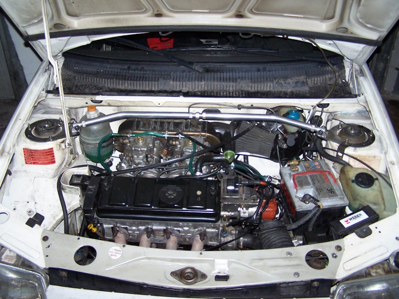

voila des photo ^^ :bien: :mrgreen: :mrgreen: :mrgreen:

En fait , vous voyez rien , hein :?:
En fait , j'ai juste 2 vis/ecrous à couper pour le support moteur de Rallye et à coller et personne n'y voit rien :bien:
Et pour info , pour monter un 1600 : les seules pièces nécessaires sont le support moteur AR ( vers la pompe à eau ) de 306 légèrement taillé pour encastrer la pipe d'admission , le joint de culasse de 306 , l'embrayage de 200 mm de 306/106 1600 et le carter de phase 2 pour la BV .
Et grosse info : nous avons pu monter le 4/2/1 de 205R en le chauffant et en l'ouvrant légèrement avec la chauffe B) pour abaisser côté ligne .
Du coup , même avec les buses de 38 , j'ai quand même du couple :bien:

pour le collecteur je savais qe ça passait ca sur mon 1400 j'ai un 4/2/1 de TU24 et ça passe sans soucis ;)

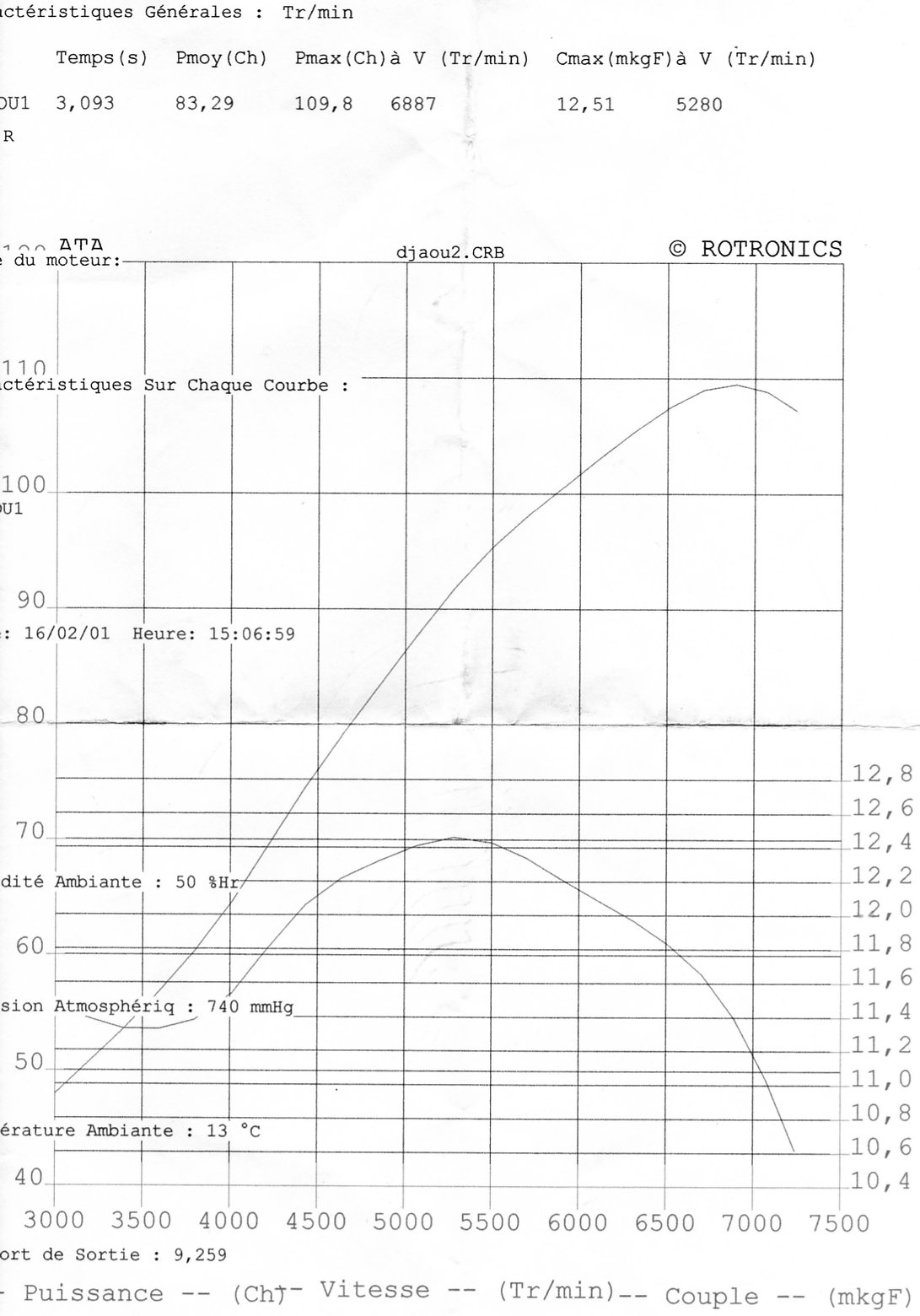

je ne sais pas ,mais par rapport à mon 1300 qui faisait 110cv,c'est le jour et la nuit

voici le relevé de puissance de mon 1300(il date de 2001)
109.8 à 6687tr/mn et 12.51 mkg à 5280 tr/Mn
