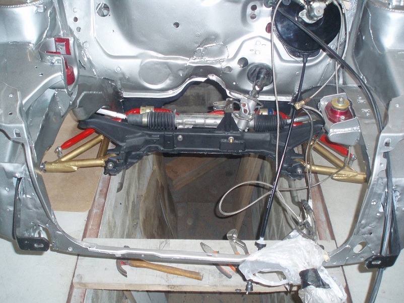

Ensuite nous nous somme attaqué au train AV!!!
Et la, tout de suite ça habille la voiture :mrgreen: pour la première fois, je monte un train AV triangulé PTS <oo> <oo> <oo>
Je vous laisse découvrir ça en image...

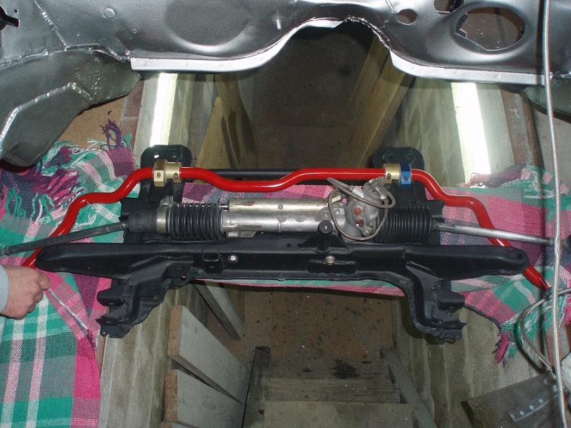

Après avoir tout repeint, place à la pose du berceau avec la crémaillère assistée et la barre stab PTS

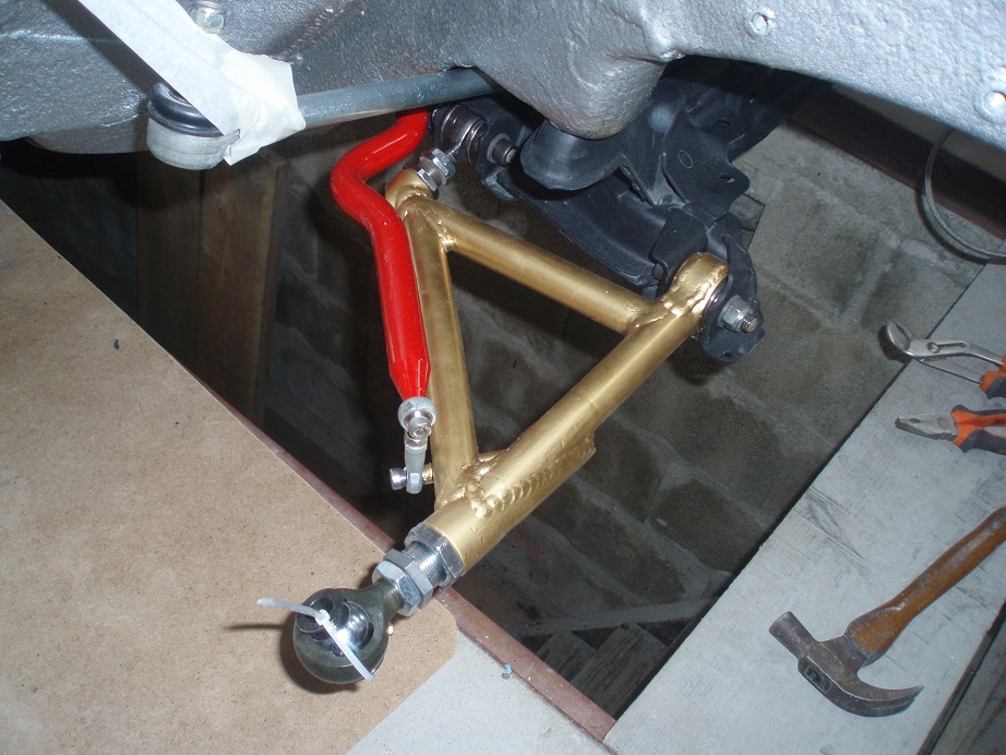

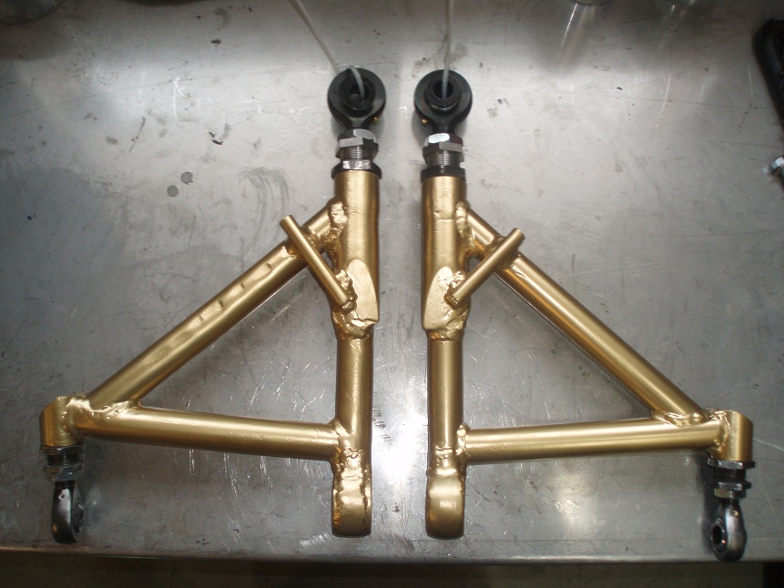

Les triangles aussi ont été repeint, toutes les rotules ont été remontées dessus

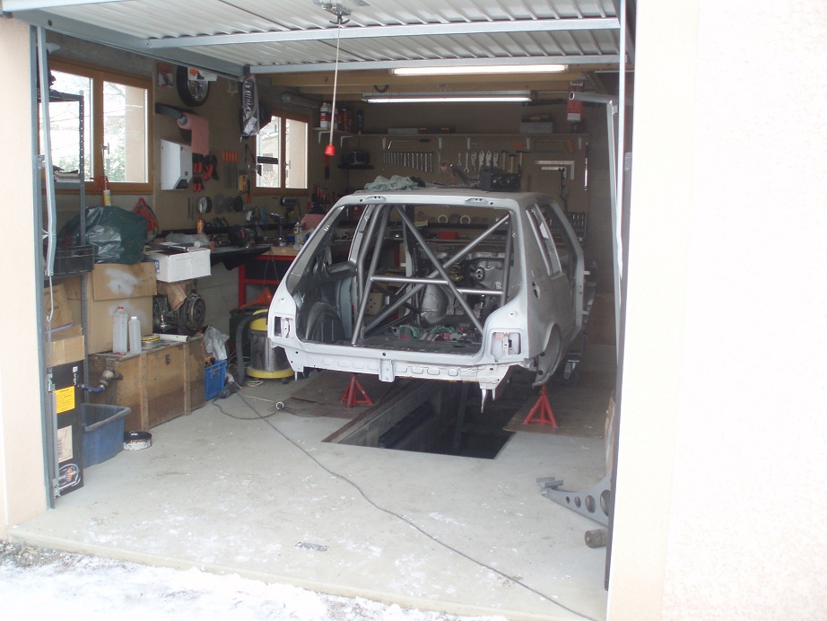

Je commence par ouvrir le garage

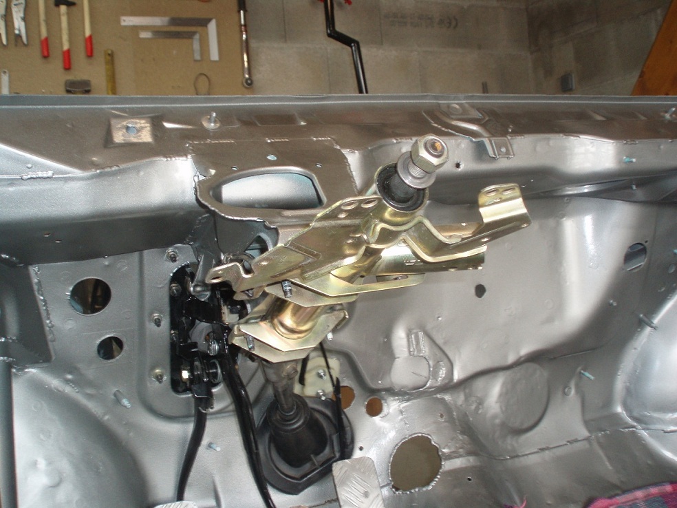

J'attaque par la colonne de direction...
Voici une vue du train AV remonté!

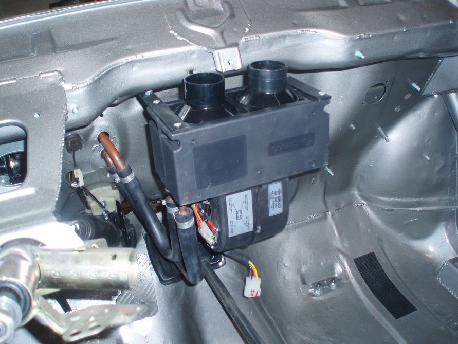

Remontage du &quot;mini&quot; bloc chauffage (utilisé sur les super 1600 ou autre DS3 R3)
Remontage du "mini" bloc chauffage (utilisé sur les super 1600 ou autre DS3 R3)

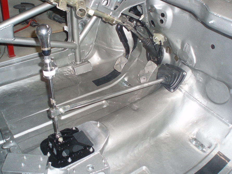

Remontage également du levier de vitesse avec sa tringlerie de boite!!!

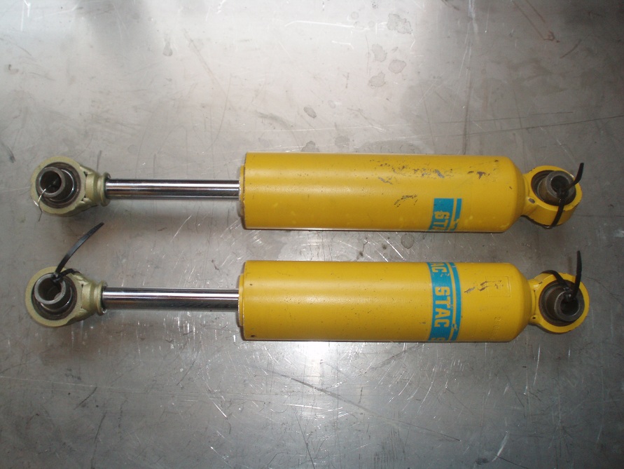

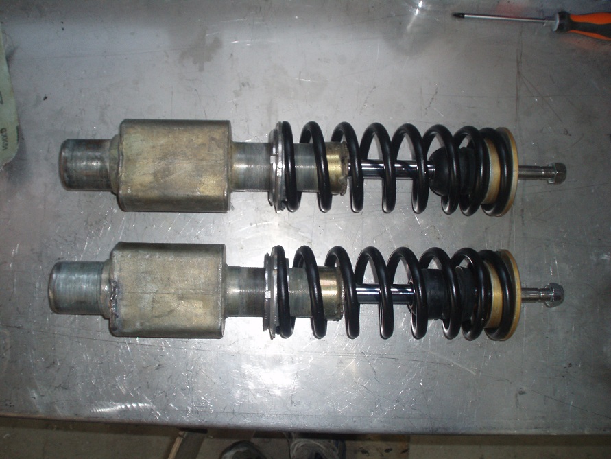

J'en ai profité aussi pour déballer le colis que j'ai reçu en début de semaine ... mes amortisseurs sont de retour de révision!!! :mrgreen:
les 2 BILSTEIN AR Gr.A rotulés
les 2 PTS AV Gr.A avec les bonbonnes!!!

Ils viennent d'où tes silent-blocs moteur? C'est la 1ère fois que je vois ce type de butées sur le support superieur :blink:

Ce sont des supports moteurs qui viennent de chez KRS!!! :ok:

flav63 a écrit :Ce sont des supports moteurs qui viennent de chez KRS!!! :ok:
Ok, merci, ça ressemble a un montage GTI avec les deux tampons vissés :huh:

sinon les amorto avant ce que tu appelle les bonbonne j'imagine que c'est le gros carré qu'on vois en bas du corps fileté. ça sert a quoi en fait ? avoir une reserve d'huile plus grande ?
ou bien tu as des possibilité de reglage ?
excuse la question qui sera peut être un peu bête mais bon je m'informe ^^
Messages : 23885
A remercié : 636 fois
A été remercié : 1249 fois
Re: Je remonte ma 205 rallye F2000-12!!!
ze_king a écrit :toujours aussi fan !
c'est exactement ça, plus il y d'huile, moins elle chauffe :ok: (les PTS ne sont pas réglables ;) )

c'est bien ce qu'il me semblait pour la quantité d'huile :)
sinon pour le reglage je demandais car souvent quand on parle de bonbonne pour les amorto il y a les tit clic qui vont avec et je me demandais si ça existait déjà a l'époque !
bon ben je peut aller me coucher je suis un peu plus cultivé aujourd'hui encore :lol:

Jean Luc à tout dit!!! :ok:

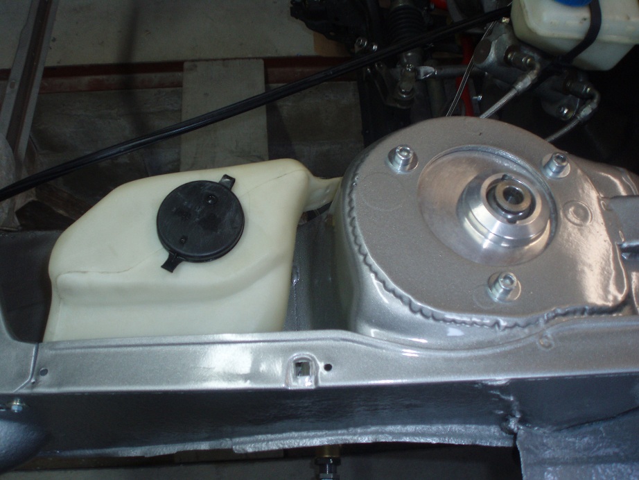

Montage du bocal de lave-glace et des coupelles d'amortisseurs

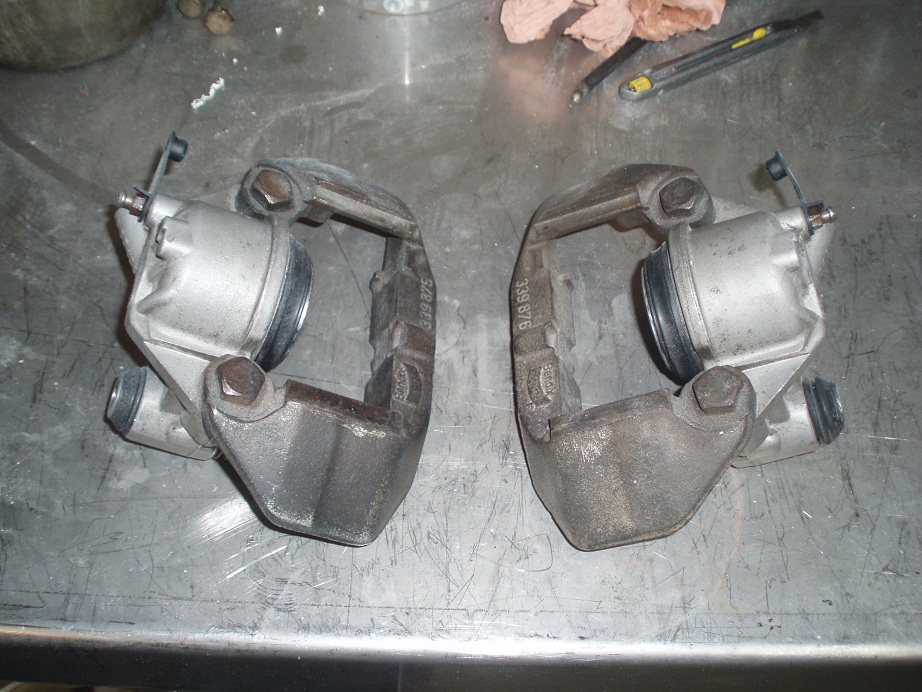

Voila les étriers AR qui vont bientôt reprendre place

Et le coup de peinture su les supports de plaquettes des étriers arrière :angry:
Dépèches-toi de repeindre ça ^_^
De la couleur que tu veux mais ça sera plus propre :mrgreen:
