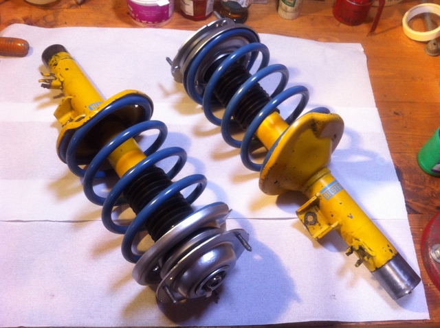

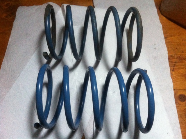

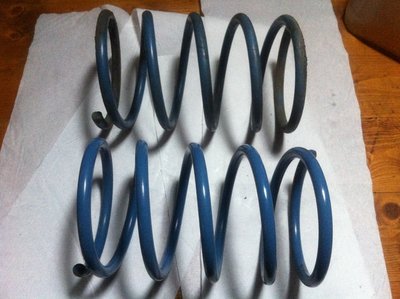

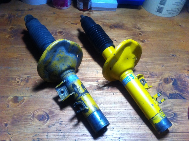

Pour vous remettre en condition, j’avais acheté des B6 d’occas. Il s’avérait qu’ils ne devaient plus être très jeunes. Ils allaient très bien pour une utilisation routière mais pas sportive… Enfin bref, le comportement du châssis ne me convenait pas du tout.

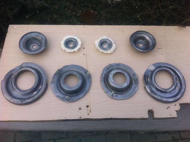

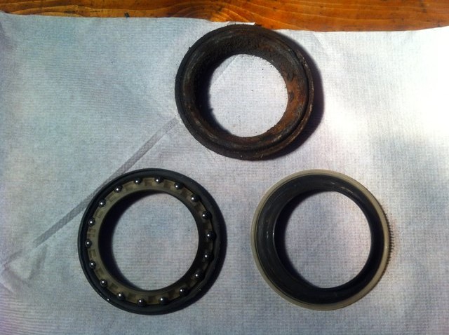

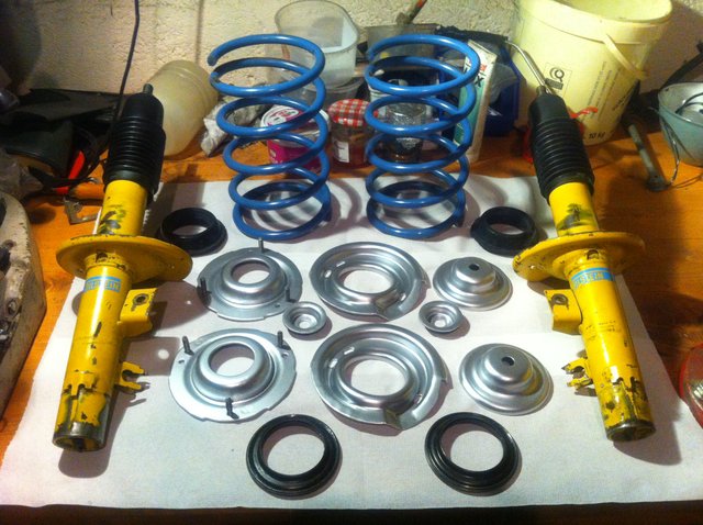

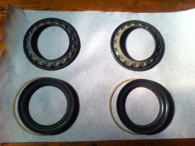

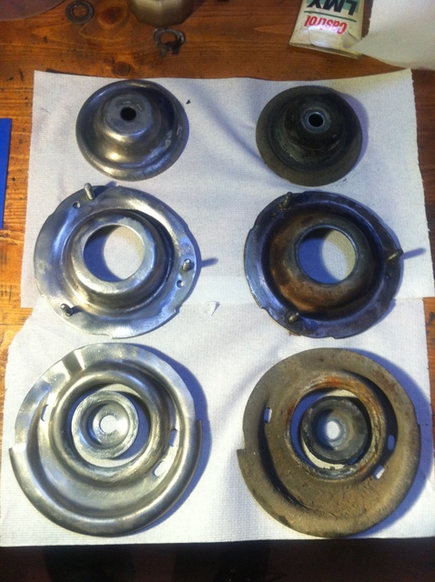

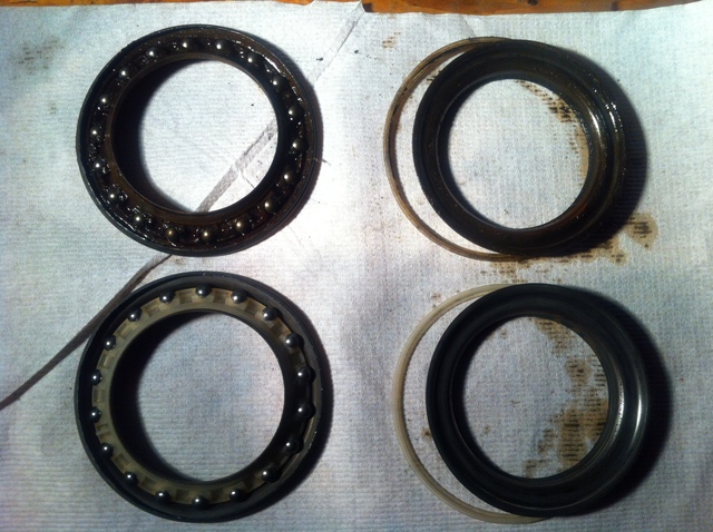

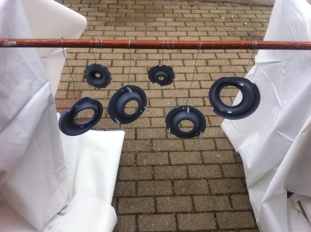

Un jour, je tombe sur une annonce fort intéressante : des combinés filetés Bilsteins tout neuf. Le temps de les recevoir, j’ai reconditionné des roulements et coupelles d’amortisseurs. Une fois posé avec des Konis à l’arrière plus un décrantage, j’ai retrouvé une toute autre voiture.
Un vrai régal !

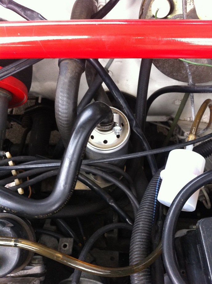

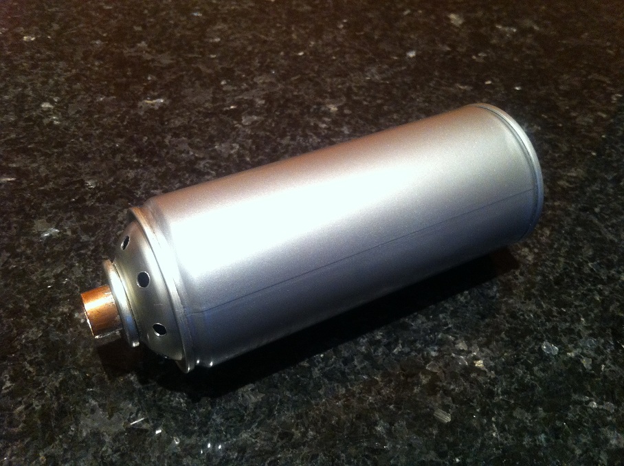

Création d’un récupérateur d’huile.
