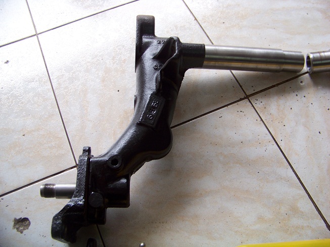

donc voici quelques photos de mes dernier travaux :
le train arrière tout d'abord, avec les nouveaux axes de bras, les fusées pour y mettre des freins à disque et le tout repeins pour faire propre :

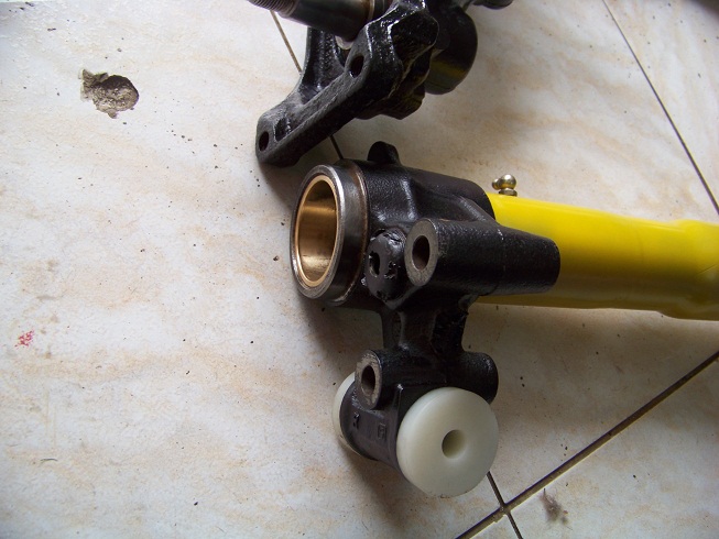

ensuite la traverse, avec les bagues en bronze de beaux graisseurs et le tout également repeins :

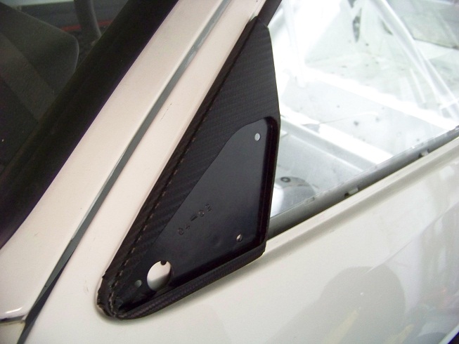

ensuite, j'avais acheté des rétro type obus, pour éviter de les changer à tous les rallye parce qu'ils sont restés accrocher aux bottes de pailles, et je les trouvais moche donc j'ai trouvé du vinyle autocollant thermoformable immitation carbone et j'ai fais un petit essai sur le support :

Joli boulot voisin :ok:
C'est de la peinture epoxy que tu as utilisé pour tes bras de suspension ?

oui peinture epoxy, bon je sais que ça ne restera pas longtemps propre comme ça mais je préfère; c'est plus jolie pour le moment qu'elle ne roule pas !! lol

C'est ce qui est mi d'origine donc si tu as bien préparer la surface, tu es bon pour quelques années avant d'y retoucher B)

les vitres makrolon sont en 3mm ?
tu as utilisé quel outil pour les découper ? :unsure:

c'est du 4mm, et je l'ai coupé avec une scie sauteuse, lame pvc

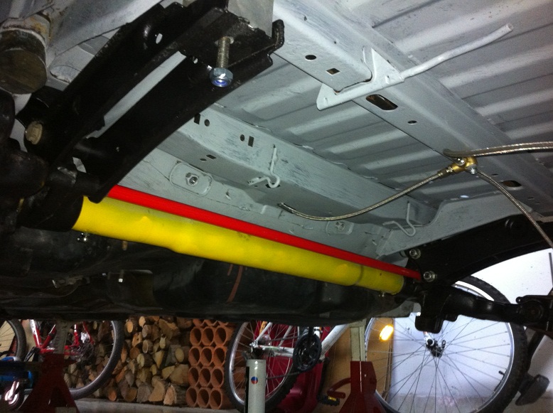

Le train arrière en partie remonté, la hauteur est réglée, reste à y mettre les roulements et les freins, qui sont en cours de restauration ...
et avant ça j'avais démonté et changé le réservoir, pour y mettre un de GTI, que j'ai nettoyé ...
