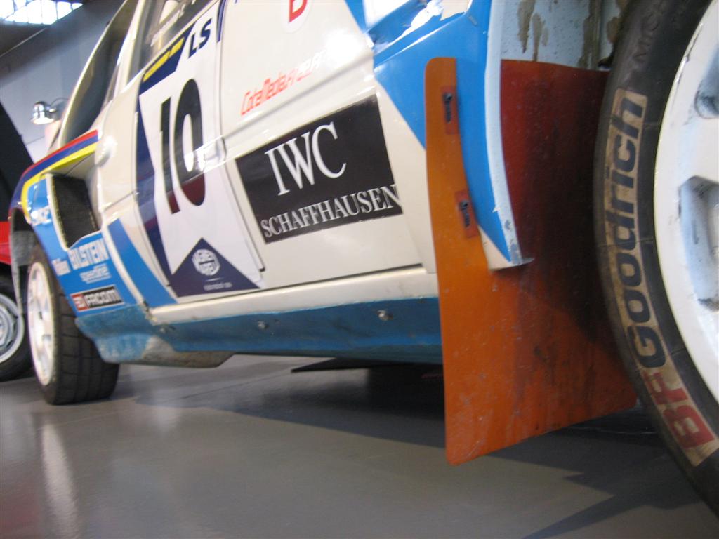

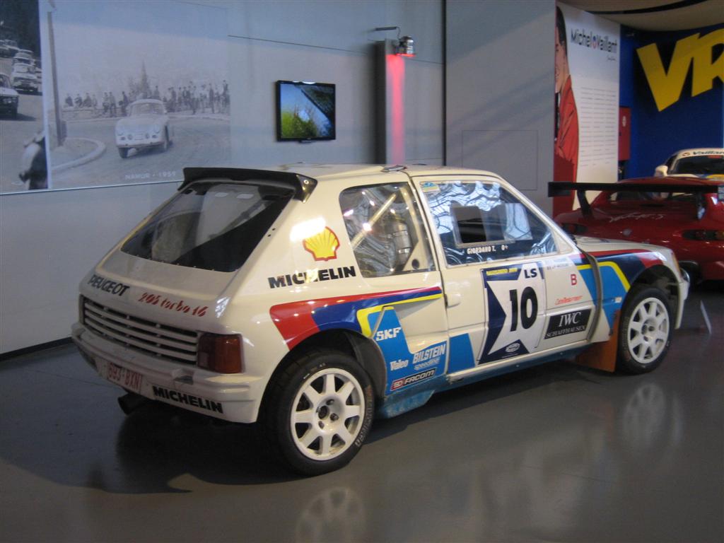

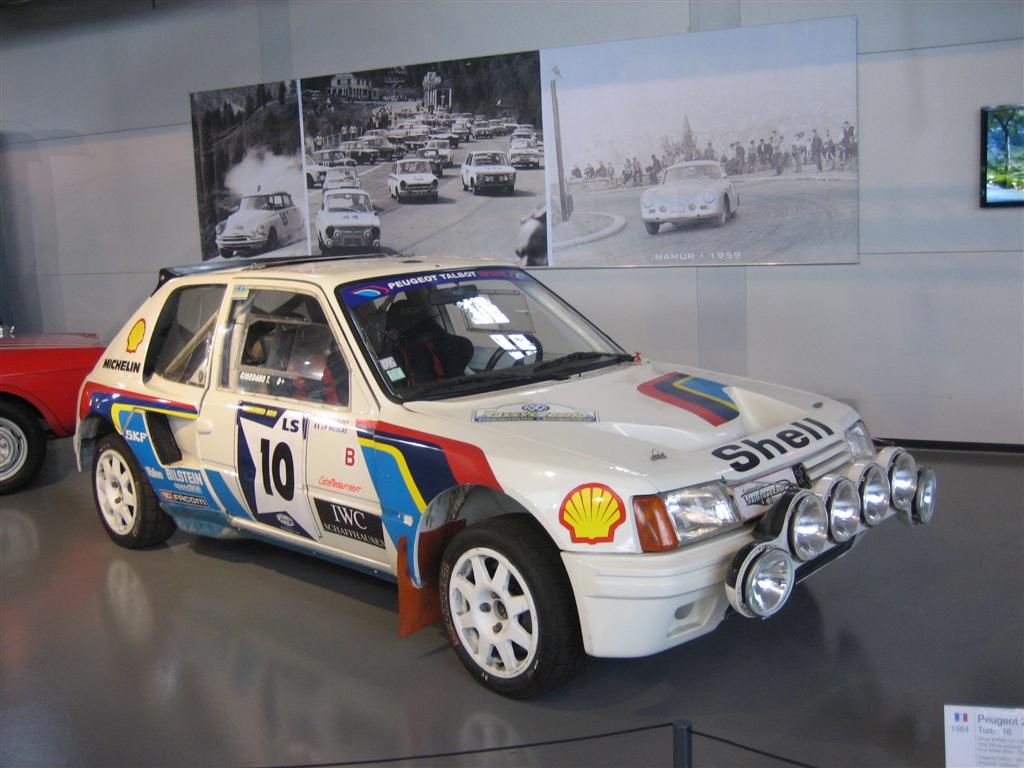

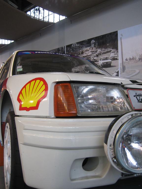

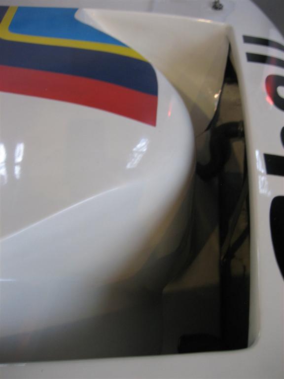

Petit tour à Bruxelles aujourd'hui pour aller visiter l'expo à Autoworld sur Porsche et dans le fond, une belle surprise ... :ok:
