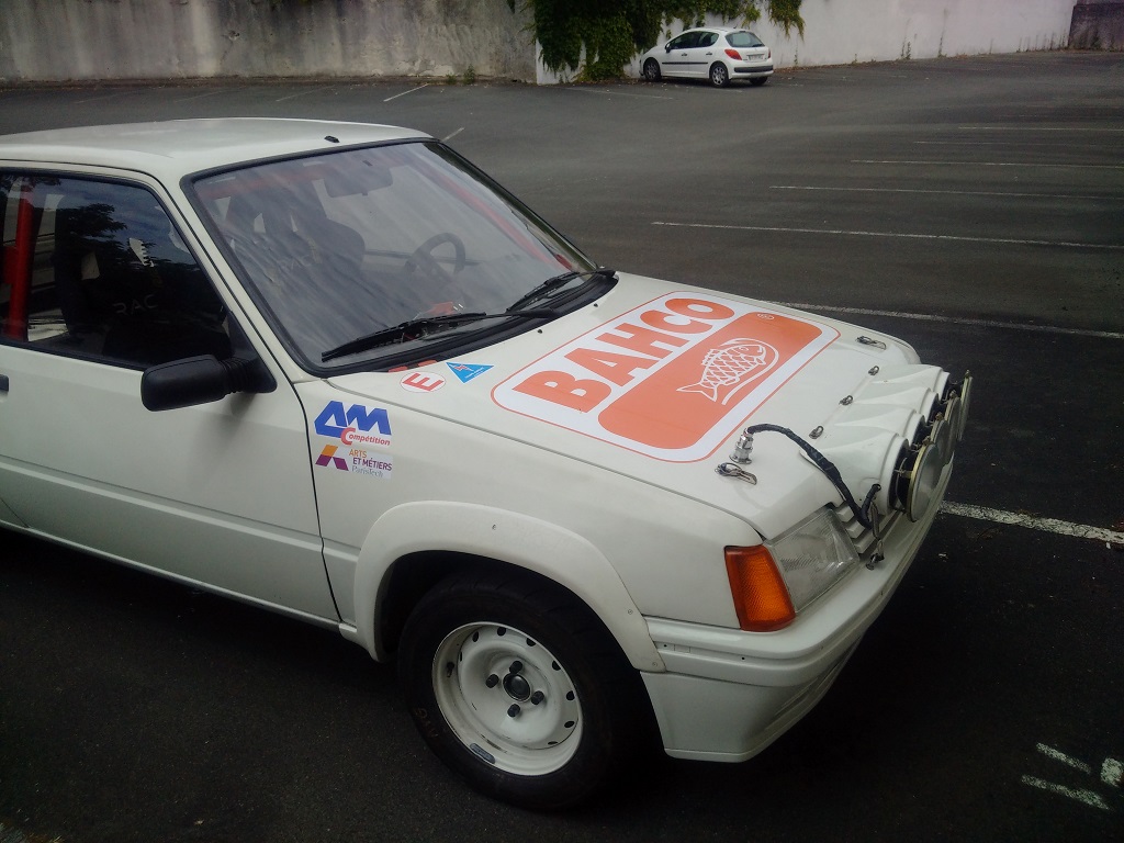

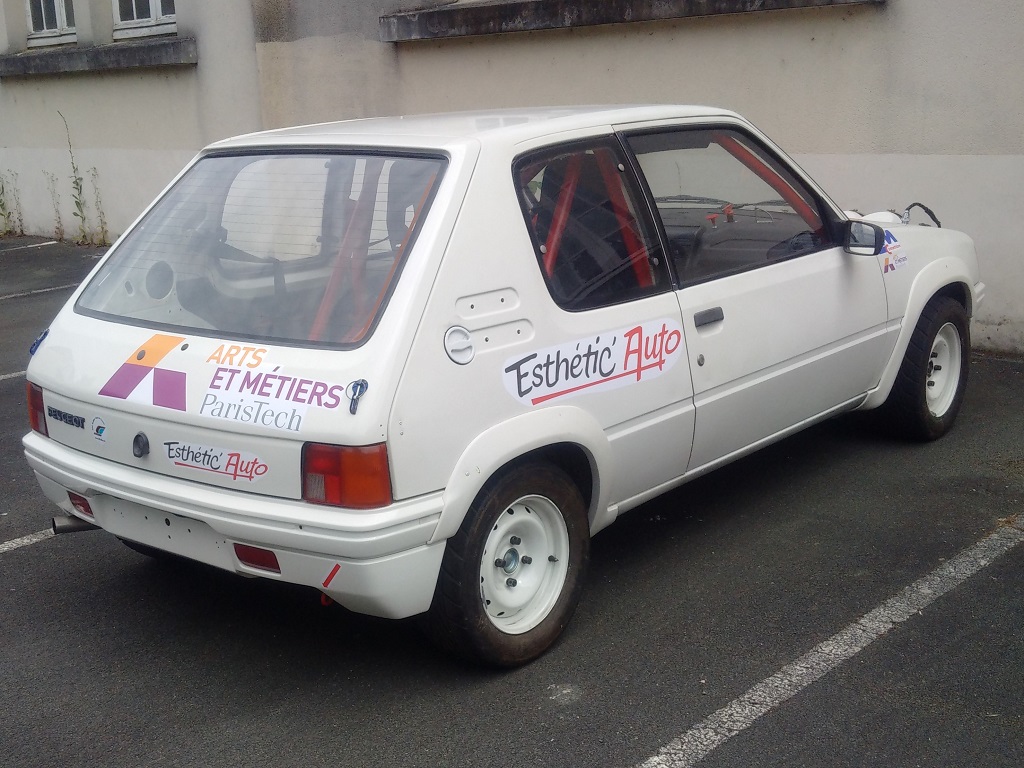

C'est bon, la voiture est fini, et voilà avec ses sponsors :
On lui a mis des ferodo ds2500, ça devrait bien marcher avec les slicks qui arrivent la semaine prochaine
Merci à vous, y'a plus qu'à rouler !
Vous êtes avec nous, on voit pas bien sur la photo, sur le hayon coté conducteur

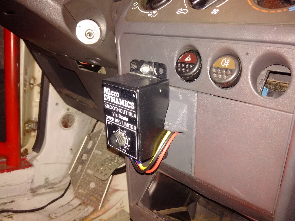

On a aussi mis un rupture électronique sur vos conseils, c'est sympa comme truc :
Tout est en place, on n'attends plus que le verdict d'un commissaire technique pour les ultimes détails. On lui a mis des ferodo ds2500, ça devrait bien marcher avec les slicks qui arrivent la semaine prochaine
