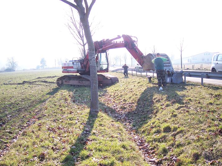

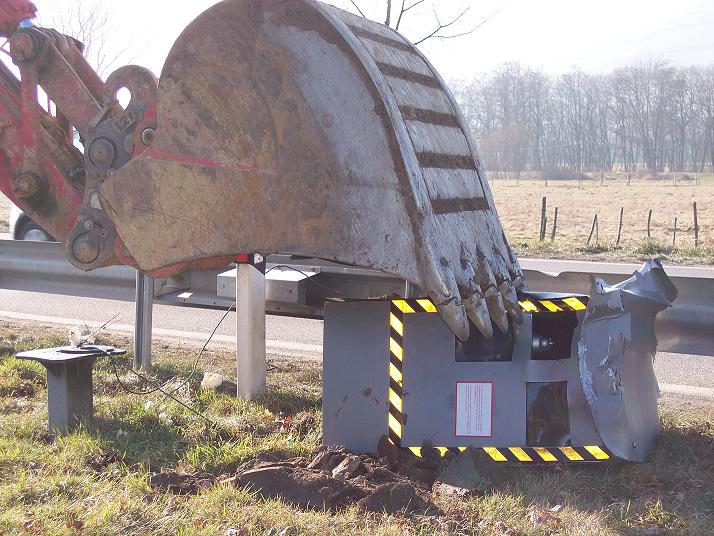

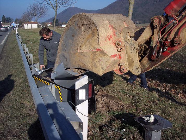

Petite sortie du dimanche avec un parcours de 100 kms autour de Colmar qui nous a fait passer devant ça :lol: :
Dans la série faut pas énerver l'alsacien un dimanche...

zergo
Messages : 3323
A remercié : 21 fois
A été remercié : 78 fois
Re: Rallye de 1989 restaurée en Alsace
Message par zergo »
:blink: :blink: a oui faut pas l énerver :ph34r:

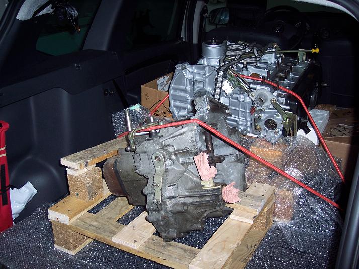

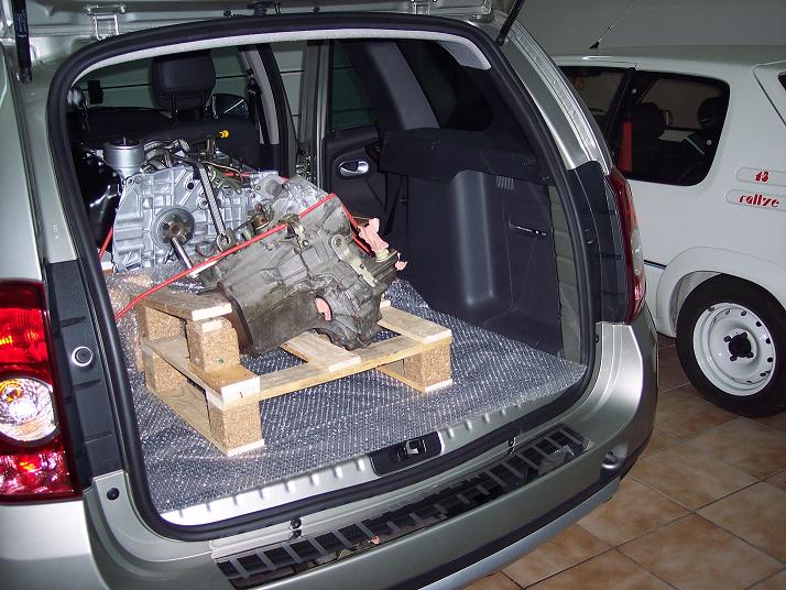

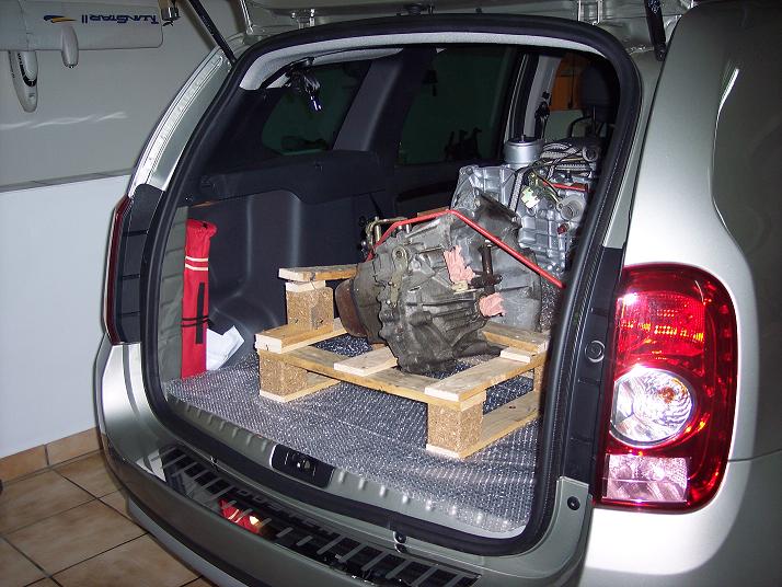

Bon toute la semaine j'ai préparé le moteur (presque fini) et la boite (à refaire) , destination le Bas-Rhin :p
Rassemblé et fait le point sur les ingrédients qui manquent pour le jour J dans quelques semaines...faut rien oublier :huh:
J'espère que la troisième fois sera la bonne B)

Faudra que t'essaie le Duster la prochaine fois :p
Messages : 23900
A remercié : 639 fois
A été remercié : 1265 fois
:blink: Pourquoi, il est puni? :mdr:
Marc
Messages : 2414
A été remercié : 5 fois
Message par Marc »
:lol: :lol: :lol: ça lui changera de la Mégane coupé :p (et ça reste du Renault)

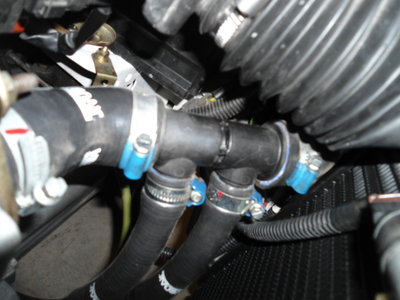

-les durites Venair , ben c'est bof, celle de la modine reste froide (on en avait discuté avec TM rallye) et celle avec la vis de purge ben elle purge pas, faut que je recommence l'opération seul car même Jerem a pas réussi...

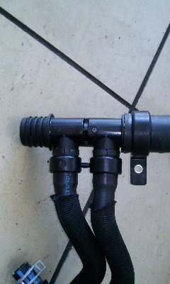

Et pour ta durit de modine tu as fait la modif nécéssaire au bon fonctionnement ?

Pour la modine j'ai pas fait la modif....j'me tâte pour remettre l'origine avant la concentr'

Pour la durite de modine, il faut (enfin moi j'ai fait comme ça pour que ça marche et que ce soit fiable ! :ok: ) que tu mettes un échangeur de 508 au lieu de l'échangeur venair. Celui de 508 comporte un "étrangleur" comme la durit 205 rallye d'origine, du coup tu retrouves le fonctionnement d'origine....mais démontable, ce qui ne gâche rien.
Si tu es intéressé, voilà la photo et la référence. (Il est livré avec les durites que tu devras ôter)
Pour le tarif, c'était une 50e d'euros l'an passé.
J'ai trouvé ça cher, mais c'est le prix d'un montage conforme à l'origine et donc fiable ! :ok:
Et ça fonctionne super, j'ai retrouvé la température normale de fonctionnement sur les 2 petites durites qui arrivent à la modine.

Voilà, si ça peut t'aider ! :ok:
J'ai hâte de voir le résultat....mets-nous des photos ! :ok:
