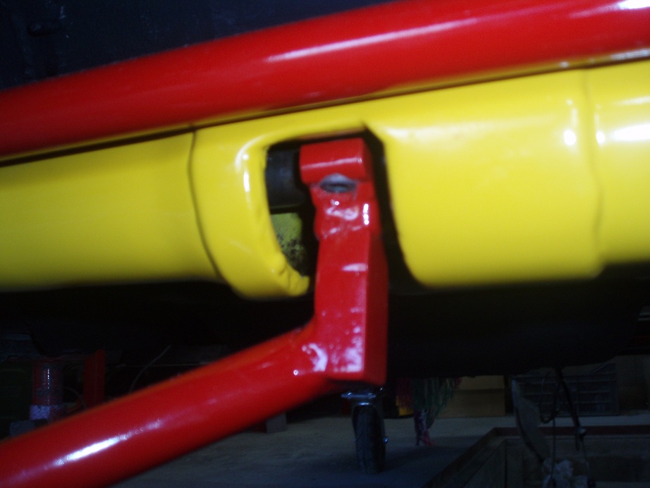

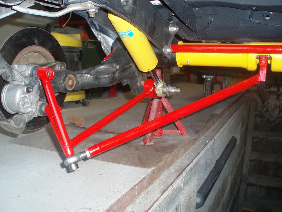

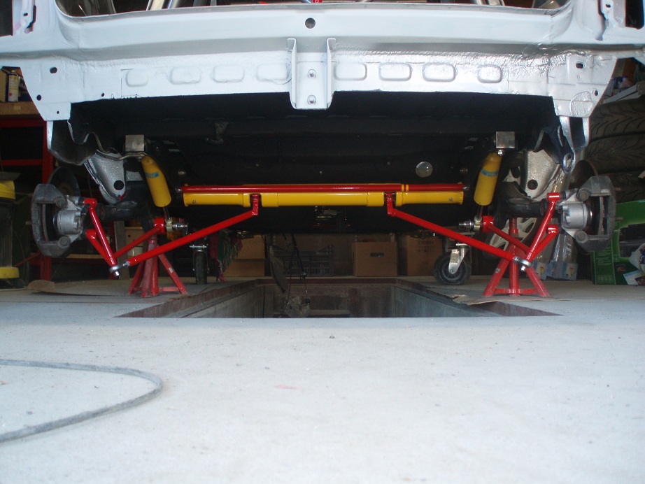

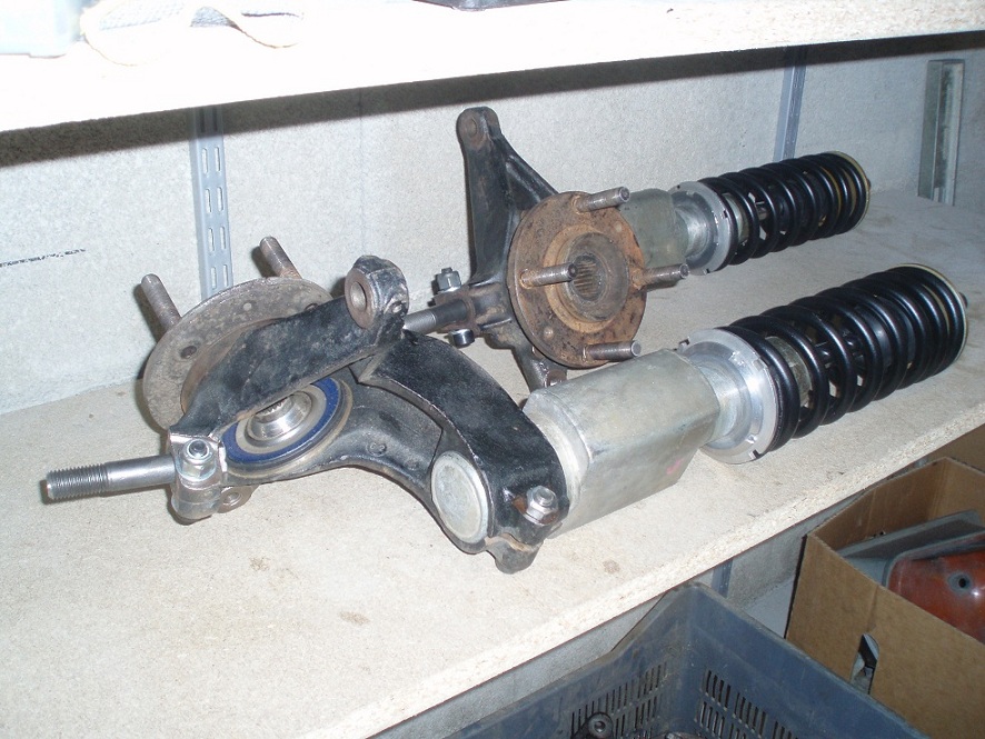

Pour moi le remontage continu!
Les fusées ont reçues des roulements neufs, des nouvelles vis de pivot et les amortisseurs PTS Gr.A sont remontés dessus Et maintenant... enfin j'en arrive au train AR triangulé!!!

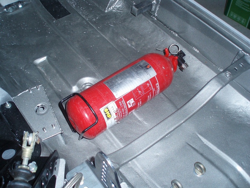

Joyeux noel à tous pour commencer!!!

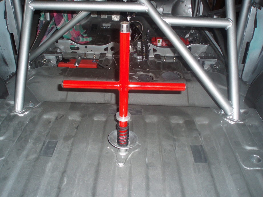

Le remontage ça me plait!!!

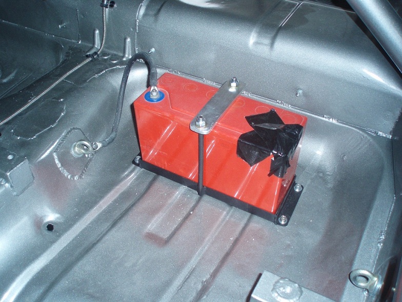

Après avoir refait mes fixations latérales de baquets, je les aient remontées provisoirement car ils conditionnés la position du reste des équipements
J'ai donc revu et corrigé les fixations des cales pieds

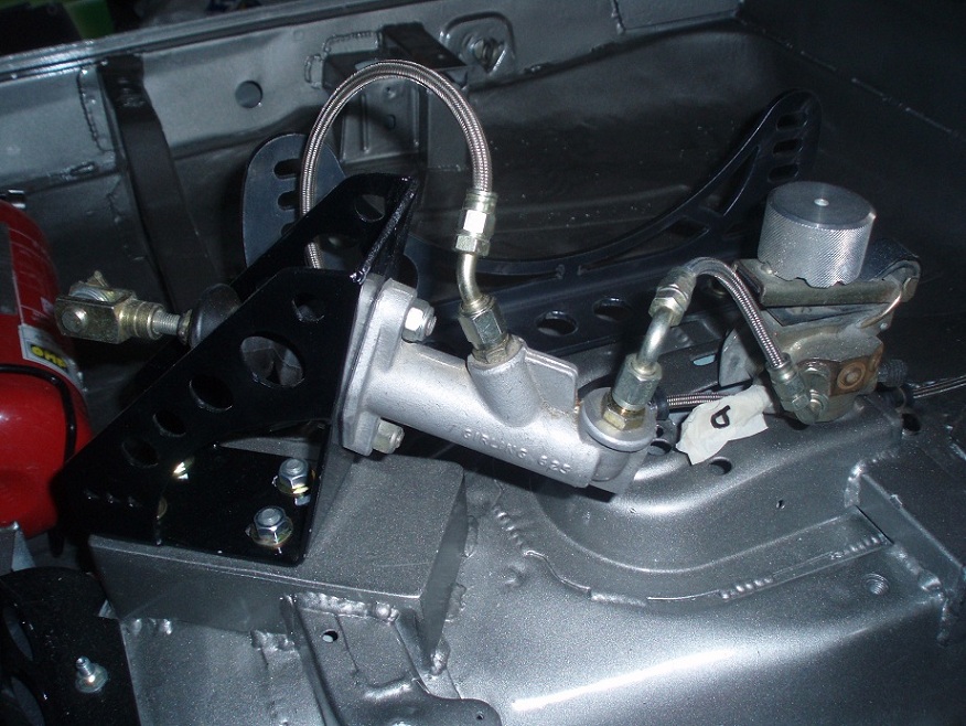

J'ai remonté la batterie séche Ensuite remontage de l'extincteur J'ai également refait et remonté la croix de roue de secours Et maintenant, place aux freins...
j'ai remonté mon support de frein à main hydraulique ainsi que le repartiteur de freinage et y'a plus qu'a raccorder tout ça!!!
Mais que c'est long à faire !!!

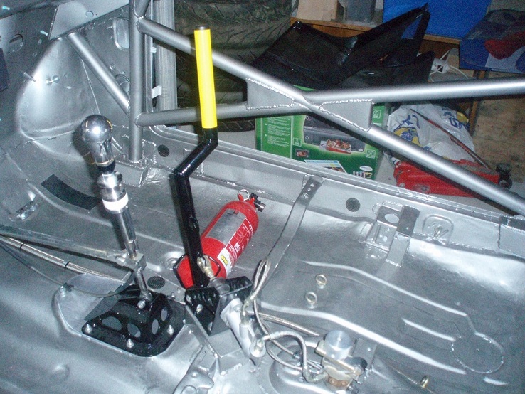

Re: Je remonte ma 205 rallye F2000-12!!!
Oui, le frein à main est vertical
les garçons font du tuning, les hommes font du rallye... hihi
faut pas se trompé de manche!!!! mdrrrrr!!!!!!!!

pffiiouuuuuuuu je te confirme !flav63 a écrit : Et maintenant, place aux freins...j'ai remonté mon support de frein à main hydraulique ainsi que le repartiteur de freinage et y'a plus qu'a raccorder tout ça!!!
je viens de le faire sur la mienne j'voyais pas ça aussi long
en plus perso j'ai fait ça avec encore le tableau de bord et les sièges dans l'auto, j'te dis pas la misère !
bon courage !
et vivement la suite quand même

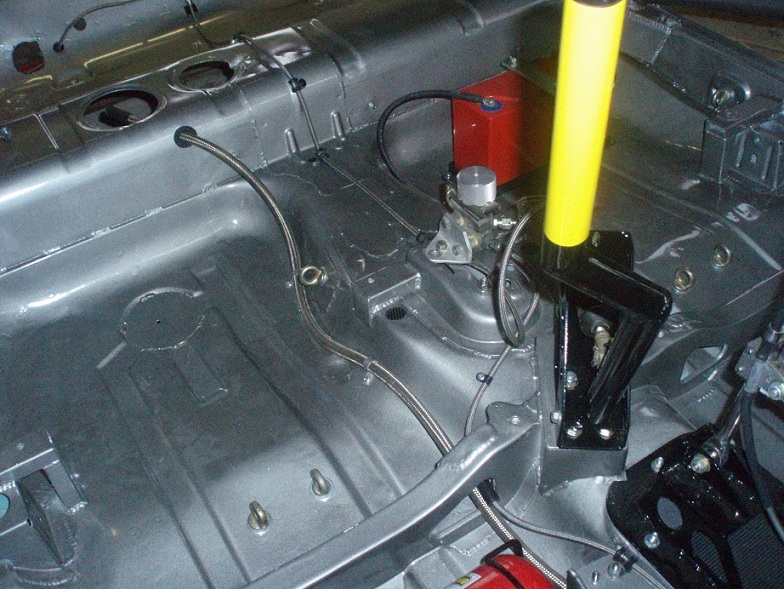

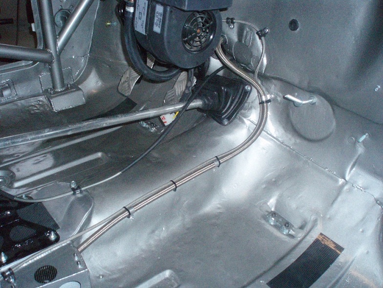

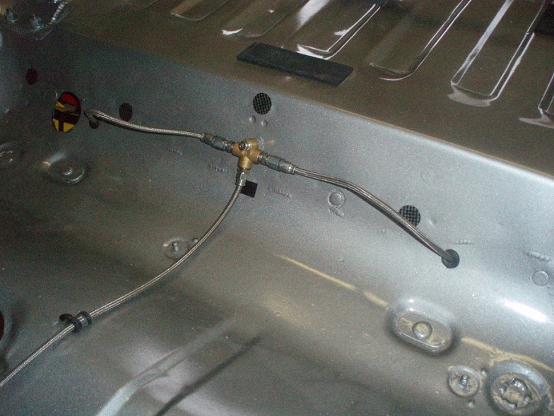

Le raccordement des freins sont enfin terminés!!!
première vue avec le tuyau de frein et le tuyau d'essence sur le tunel
deuxième vue avec l'ensemble frein à main + répartiteur et le tuyau d'essence

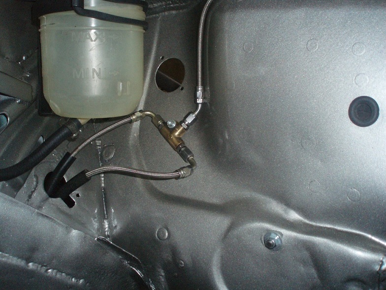

troisième vue, retour dans le compartiment moteur avec le té de séparation pour alimenter les 2 entrées de l'étrier AP RACING
Quatrième vue, le té de séparation arrière pour alimenter chaque côté du train ARles garçons font du tuning, les hommes font du rallye... hihi
