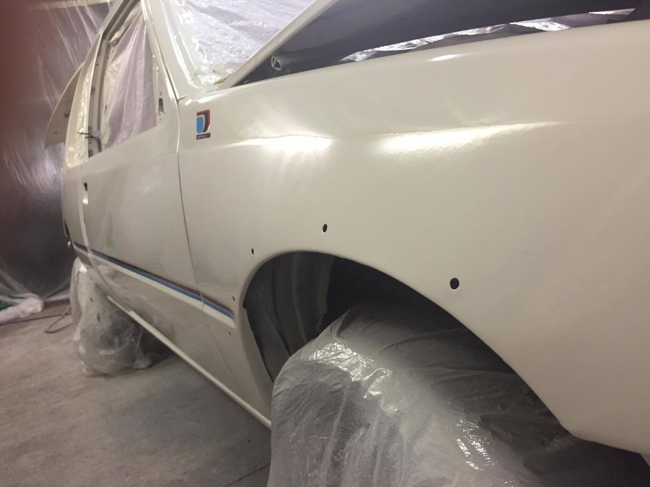

Sacado a écrit :Tout a fait scale33. Il fait trop froid pour poser le vernis en plus.
Question peu-être bête :huh: mais normalement si il ne s'agit pas d'un brillant direct on doit pas appliquer le vernis directement après la base à 15 min intervalle ?

Un coup de poncage sur la peinture, collage des autocollants et vernis.
J ai attendu un moment aussi pour ma r5 avant de mettre le vernis et c est niquel
Justement non !! Un brillant direct porte bien son nom.... Il n'a pas besoin de vernis !

J aime bien remettre du vernis sur le brillant direct. Ca brille mieux :-)

Ouha, c'est jouli <oo> T'as bien bossé :ok:
J'ai peur d'en dire une grosse mais je me lance quand même .... Les stickers sont sous le vernis ? :unsure:

Oui, comme ca, ca bouge plus.
J'ai fait ca sur ma r5 alpine turbo aussi, c'est parfait

Sacado a écrit :J aime bien remettre du vernis sur le brillant direct. Ca brille mieux :-)
C'est une technique dont j'ai parlé il y a peu avec mon carrossier.
Par contre,juste une question,.....peux tu revernir par dessus les autocs?
Car tu dois voir les démarcations de ces derniers. ;)

J ai peins au brillant direct, poncé au 1000, pose des autocollants et vernis par dessus tout.
