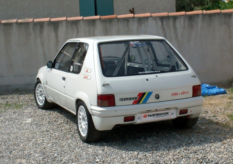

Re: Ma 205Rallye 1991 (GrA)
petite photo en exterieur ce matin après lavage: :)
anthony62
Messages : 36
Enregistré le : 01 avr. 2010, 22:14
Localisation : Calais
Message par anthony62 »
Vraiment très belle
Flo70
Messages : 181
Enregistré le : 13 juin 2009, 11:08
Localisation : Besançon
Message par Flo70 »
Magnifique :ok:
