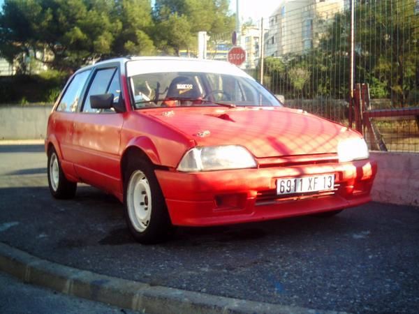

je m'appel Christophe je suis Marseille je vous presente mon Ax sport
elle à caisse souder avec arceau boulonner vide de tout ce qui ne sert à rien... je m'en sert uniquement sur circuit (Sambuc,le Luc,Ledenon et Alés)et j'éspere faire quelques rallye l'année prochaine

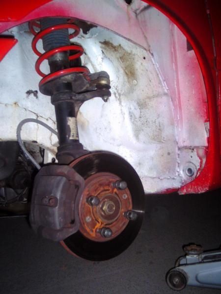

Et les trains... 106?
Elle a été peinte avec un petit compresseur, non? :p
Et le moulin... :)
troll design

Bien vu CC :bien: Les coups des 4 goujeos par roue m'a sauté aux yeux aussi :)

:bien: encore une ax on progresse :lol: y a de la fibre la dessus aussi :bien:

:mellow: Il me semble l'avoir vue tourner au Sambuc pas encore peinte et en partie sous apprêt.Je me trompe? ^_^ :)

meme si la peinture paye pas trop , elle est bien zoulie !! ;) !! dis nous en plus sur la prepa !! et bienvenue parmis nous !!

moi j aime bien ca fait vraiment voiture de course il doit pas manquer grand chose pour faire du rallye avec , fait gaffe au rallye quand tu commence a en faire tu peut plus t en passer c est une drogue :ok:

oui c'est bien moi je l'ai peinte l'année derniere avec de la peinture que l'on ma donnée c'est un brillant directe mais comme c'etait la premiere fois que je me servait d'un pistolet à peinture le resultat n'est vraiment pas top mais bon c'est mieux que de toute les couleurs!!!!

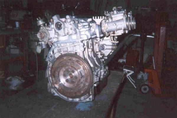

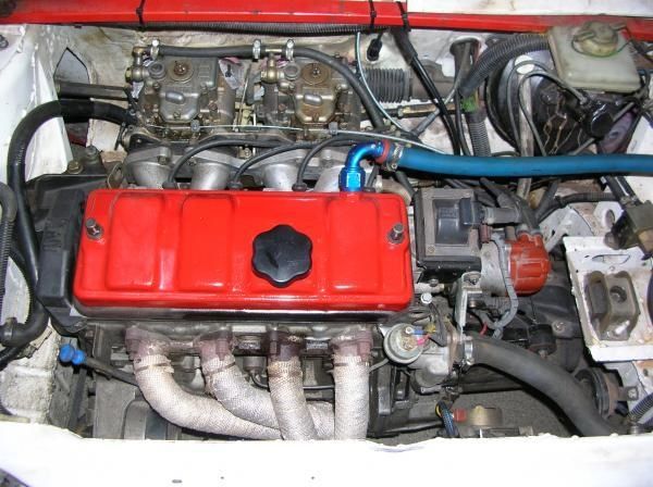

pour le moteur il a eu le droit à quelques modifs(arbre à cames,poulie réglable,4en1....)

TopheAX13 a écrit : mais comme c'etait la premiere fois que je me servait d'un pistolet à peinture le resultat n'est vraiment pas top mais bon c'est mieux que de toute les couleurs!!!!
Il faut du bon matos (compresseur, pistolet) sinon ça charge pas assez et tu galères pour faire un bel état de surface... Mais t'as du t'en rendre compte! :D
TopheAX13 a écrit :pour le moteur il a eu le droit à quelques modifs(arbre à cames,poulie réglable,4en1....)
ça doit commencer à bien marcher... c'est quoi comme aac, léger ou costaud?

c'est un p'tit arbre à came de chez Grillet

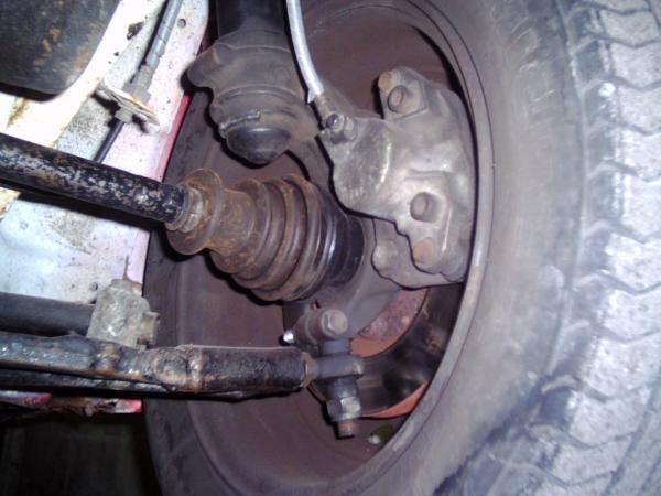

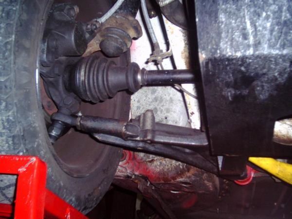

pour les trains ils proviennent d'une 106xsi(ar)et un mix de 205,106,ax diesel pout l'avant.

TopheAX13 a écrit :Image
C'est du fait maison le montage sur le triangle non? :o

si la recette n'est pas secrete ; dis nous en plus sur le Train AV car ta solution semble ok et bcp d emonde aimerait avoir la reponse pour faire un bon train AV en 4 trous....

Pour le montage de mon train avant j'ai pris un train d'ax diesel 1.5 avec moyeux de 205 junior (petit axe de cardan) roulement de 106xsi etrier gurling de 205 gti avec les disques l'avantage de ce montage c'est que l'on garde les cardans d'origine mais il faut faire un passage au tour pour casser l'angle d'attaque pour le cone du moyeux
j'espere avoir ete clair!!!!!
:excl: pour les triangles il faut etre tres bon soudeur pour les realiser car c'est de la fonte aciere et c'est tres dur à souder donc il faut faire tres attention sinon ça casse comme du verre!!!! :excl:

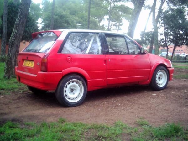

voici un peu des nouvelles de mon tacot...dimanche 14 octobre je suis aller rouler au Sambuc avec race car la journée c'est super bien passer,les evo sur le train avant c'est le top super precis pratiquement plus de roulis manque plus que l'autobloc mais bon le soucis maintenant c'est le train arriere il ne veut plus suivre l'avant des que l'on lache les gaz de suite il veut passer devant donc je vais essayer de le modifier histoire de le rentre moins glissant!!!!!!
et comme un journée fini toujours bien!!!!!!!

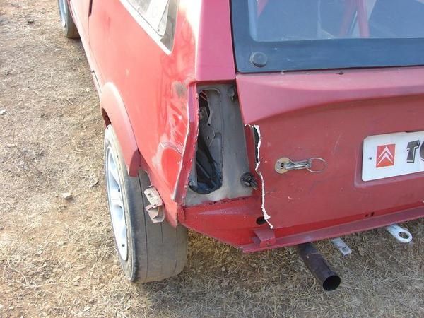

petite perte du train arriere dans le deuxieme pif paf en fond de trois

:( ta toucher quoi :?:
