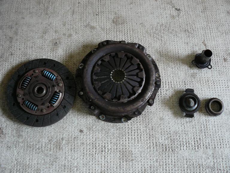

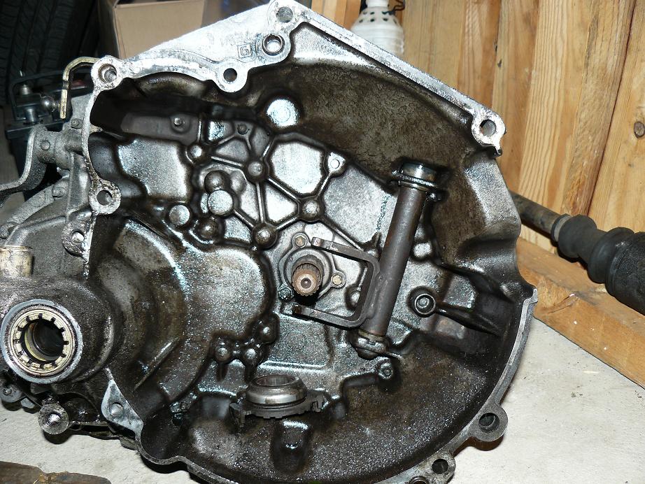

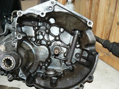

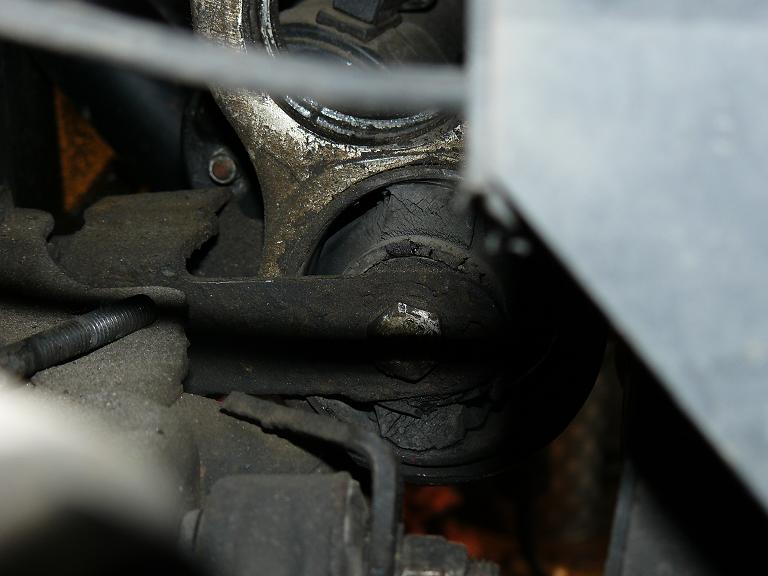

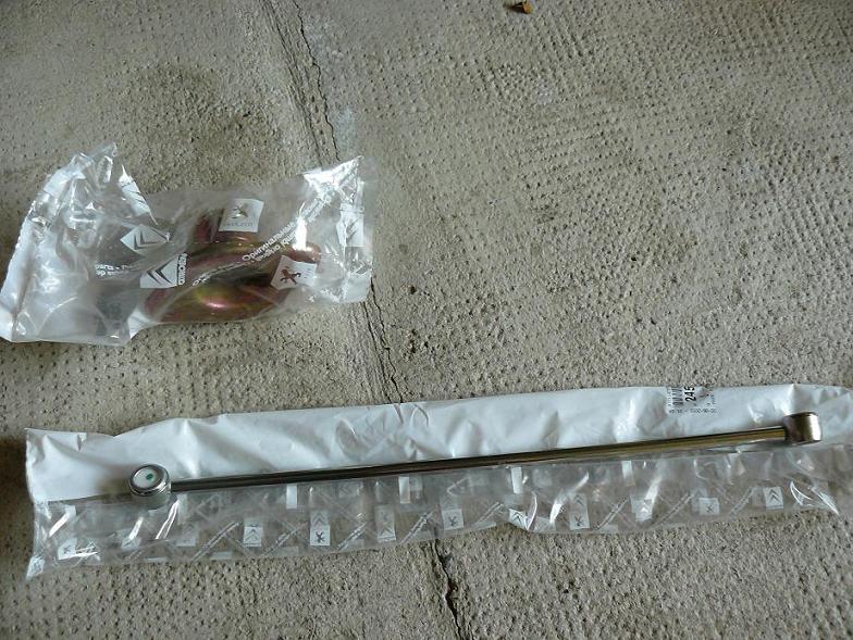

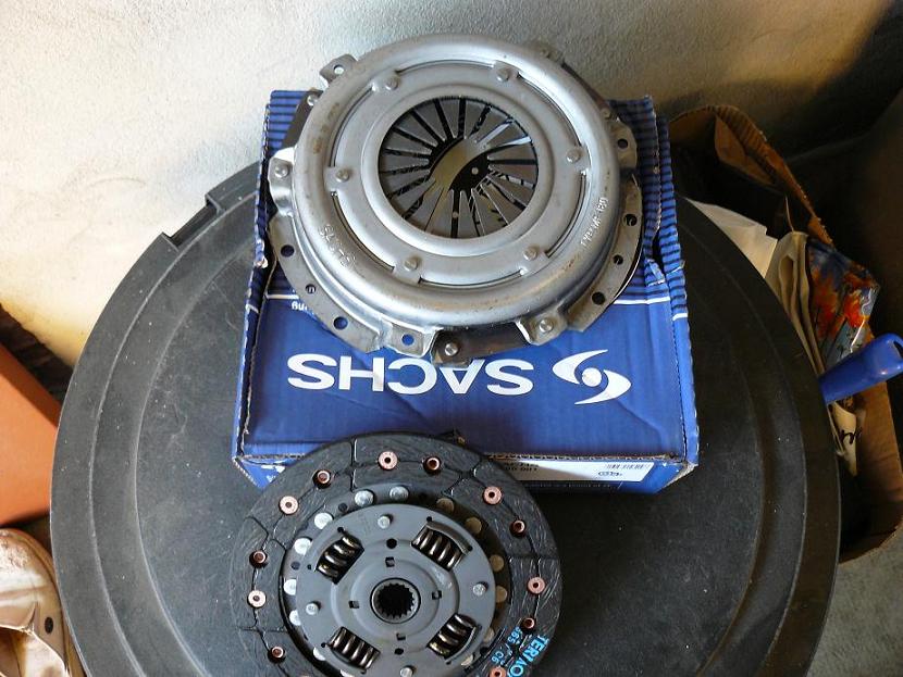

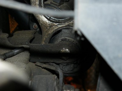

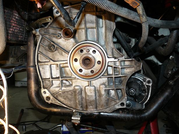

Salut à tous,
en prevision de la concentr' "Aquitania", j'ai effectué quelques travaux sur la rallye
tout d'abord depose de la boite de vitesse et du volant moteur, pour remplacer le joint spy de vilebrequin qui fuyait bien apres un bon nettoyage, dépose de l'ancien joint et repose du neuf avec le plus grand soin, remontage du volant moteur et j'en ai profité pour changer le kit embrayage plus la douille guide de butée
remplacement du silent bloc anticouple, sévèrement HS puis pour finir, une biellette de passage de vitesse neuve ainsi que le thermostat et son embout de sortie demain remplacement du filtre a essence et de une ou deux durites et maxi nettoyage afin de la faire la plus belle possible
Pour cet été la refection du train AR est en prévision

En voilà du travail !
Très bien tout ça ! Et l'anticouple, paix à son âme !

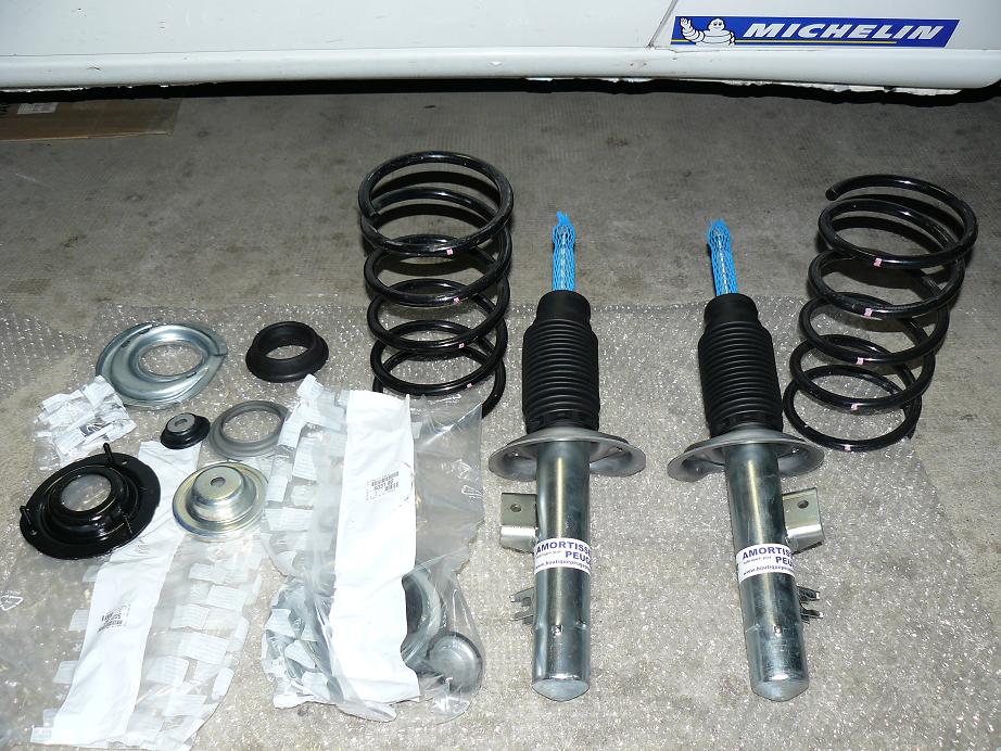

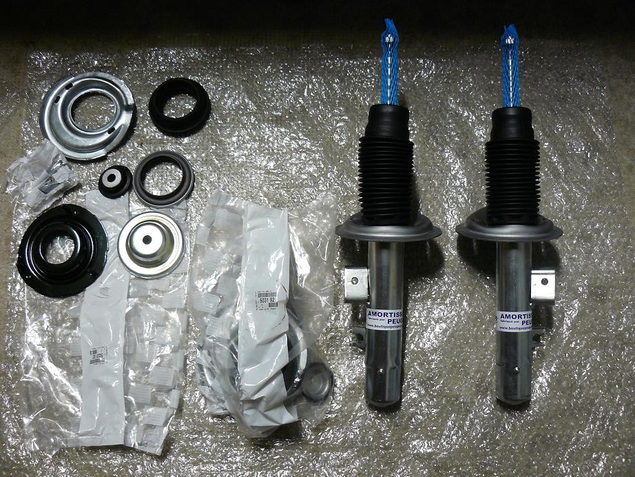

Salut a tous,
je deterre mon post histoire de vous montrer mes derniers achats pour la ralloche, une paire d'amortisseurs PTS perfo et tout l'ensemble de fixation en neuf

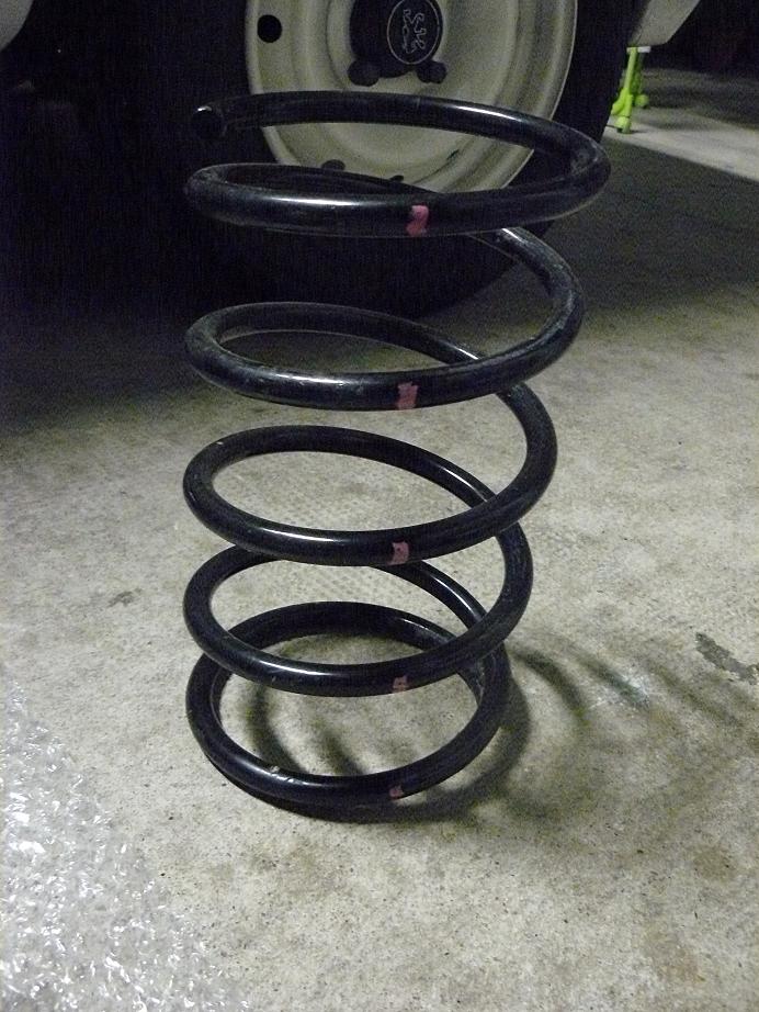

tout ceci sera monté avec les ressorts PTS achetés à jean il y a un petit moment Apres direction le controle technique, qui doit etre passé avant le 29 octobre

Oh c'est beau je veux les mêmes bon courage
