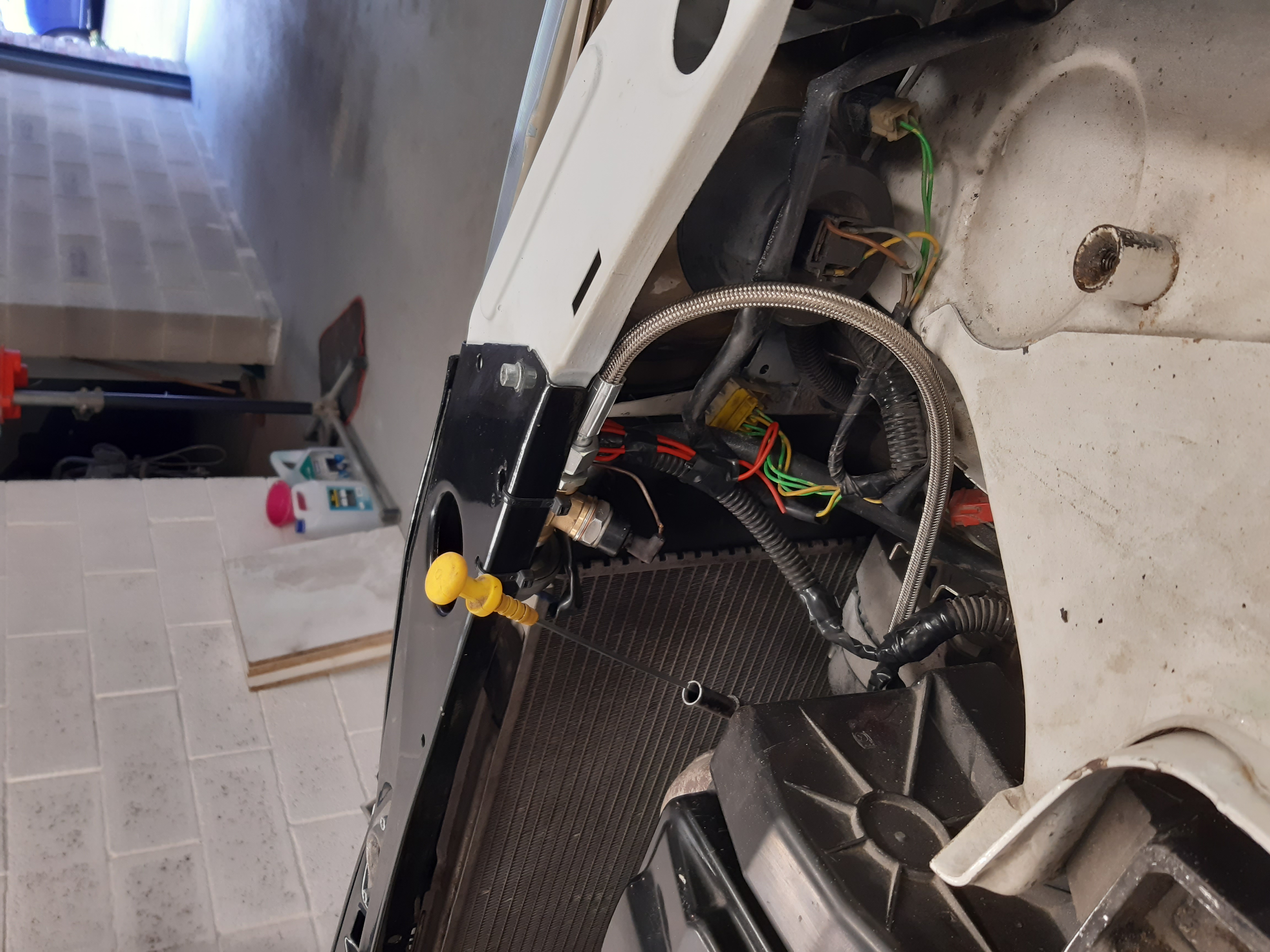

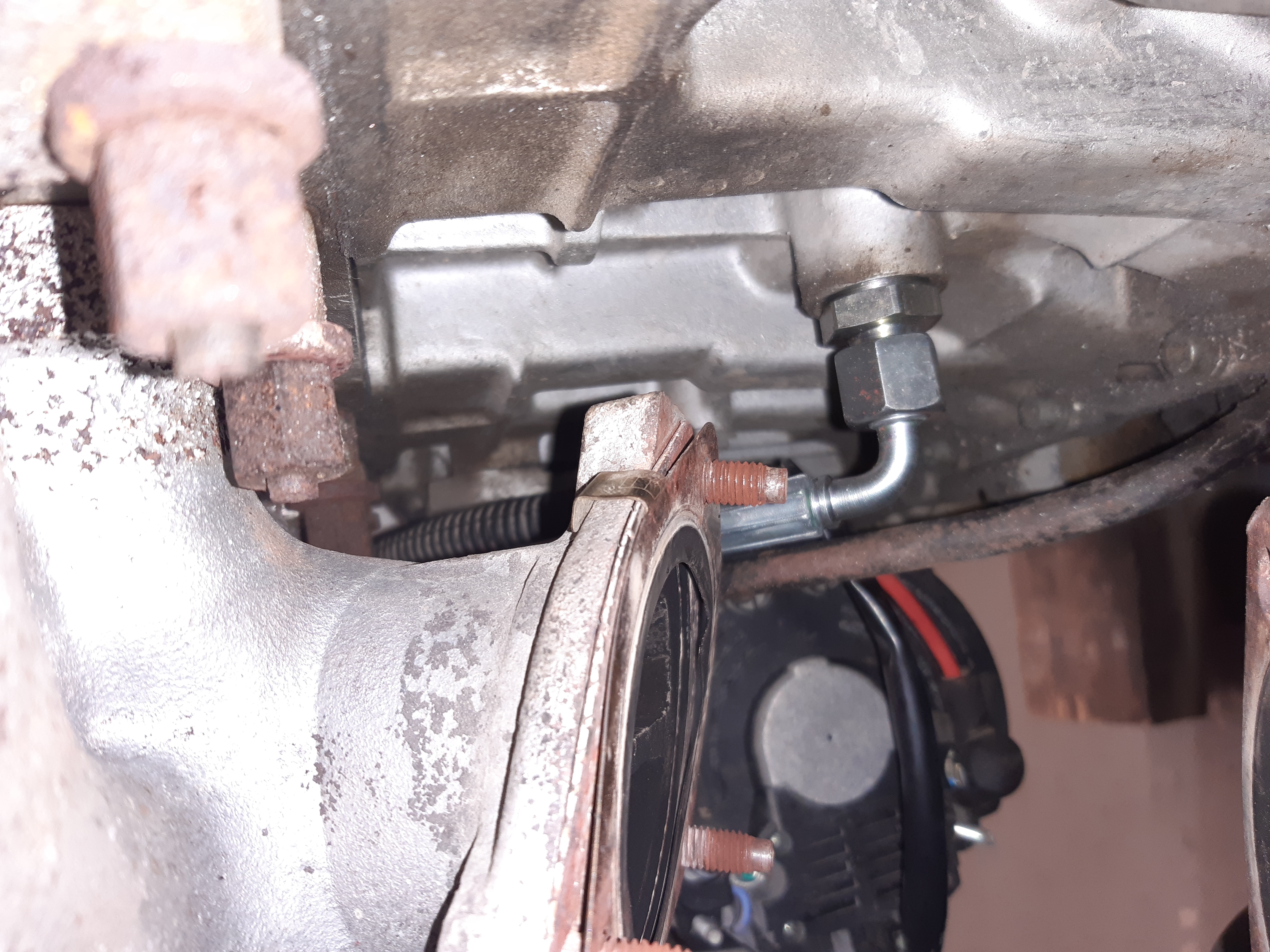

J’ai finit de passer les 2 conducteurs pour la température et pressionnd’huile, tous est raccordé dans l’habitacle.
Avant de tous remonter, j’ai vérifié le fonctionnement des manos et tous est ok.
Un coup d antigravillon sur l’intérieur des ailes et un coup de peinture pour rafraîchir les essuis glace.

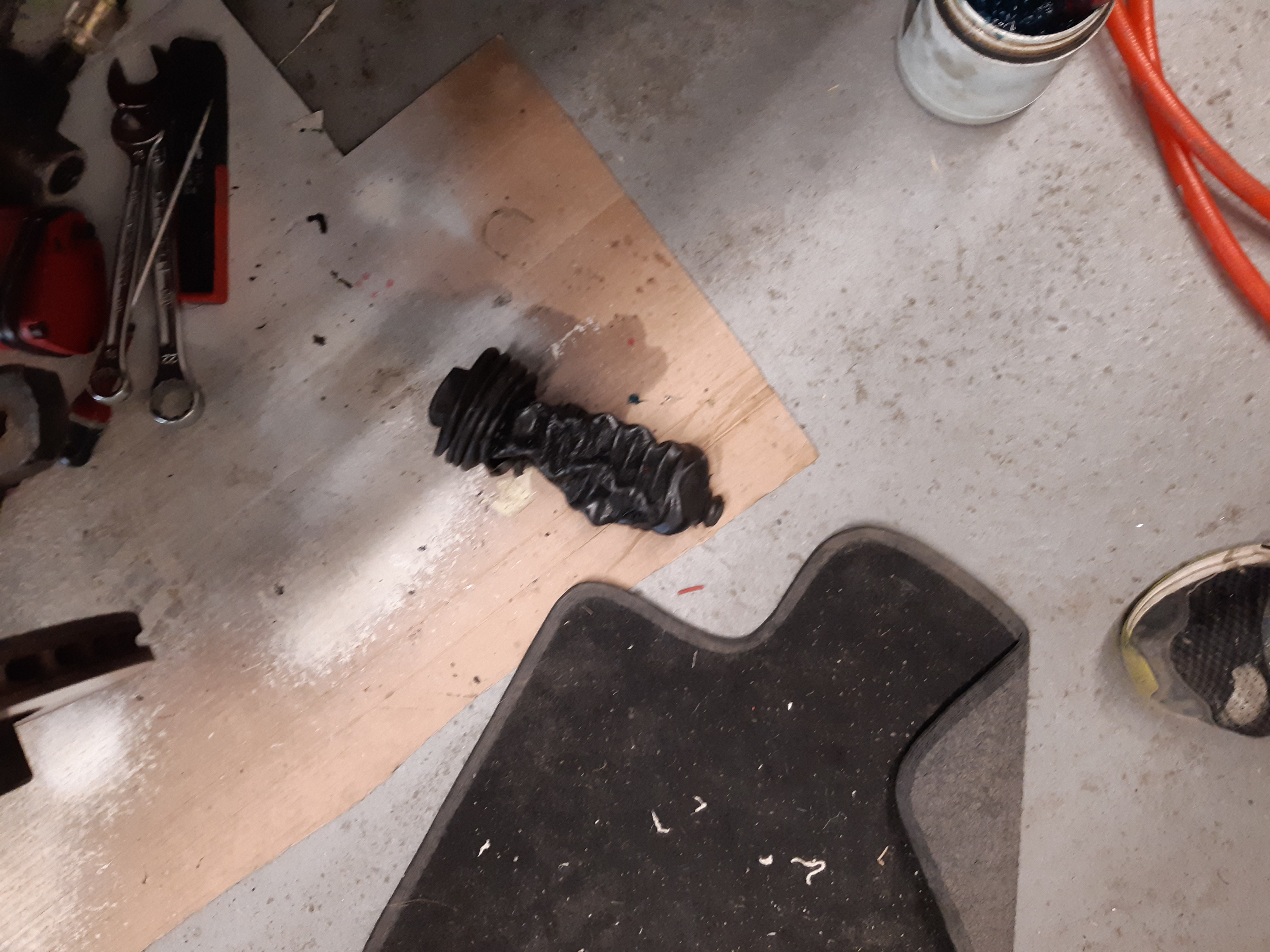

Remplacé un soufflet sur la barre de direction
J’ai fini par tenter une réparation sur la casquette du tdb, 2 plots en plastique de fixation sont cassés.

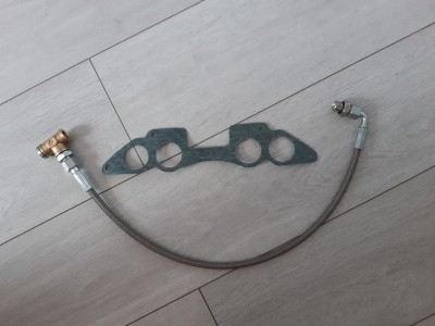

Petite commande livrée à domicile,
Merci à Baptiste et ANC Competition
Cette apres midi remontage du tableau de bord, on verra combien de temps tiens la réparation des fixations de la casquette

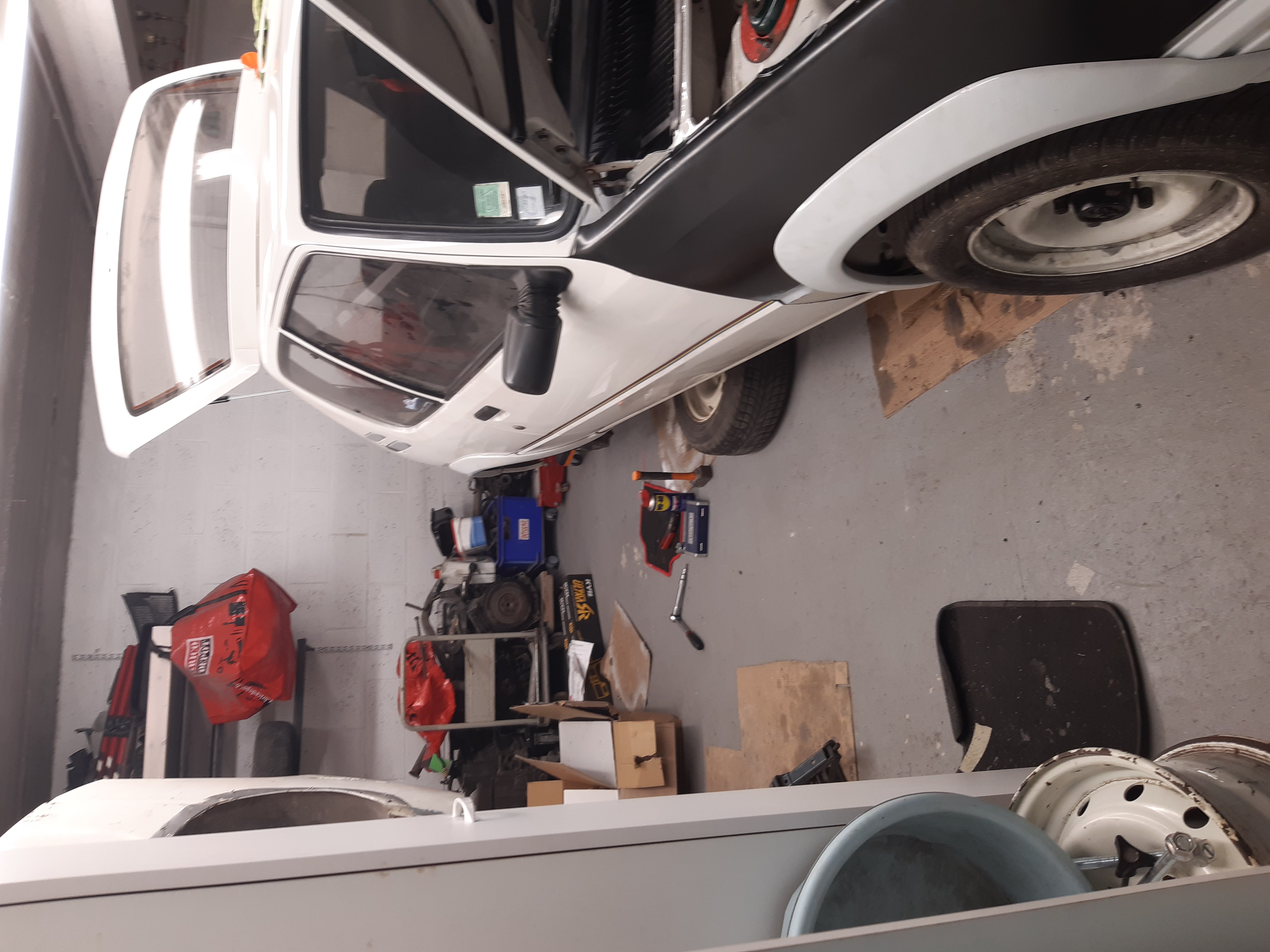

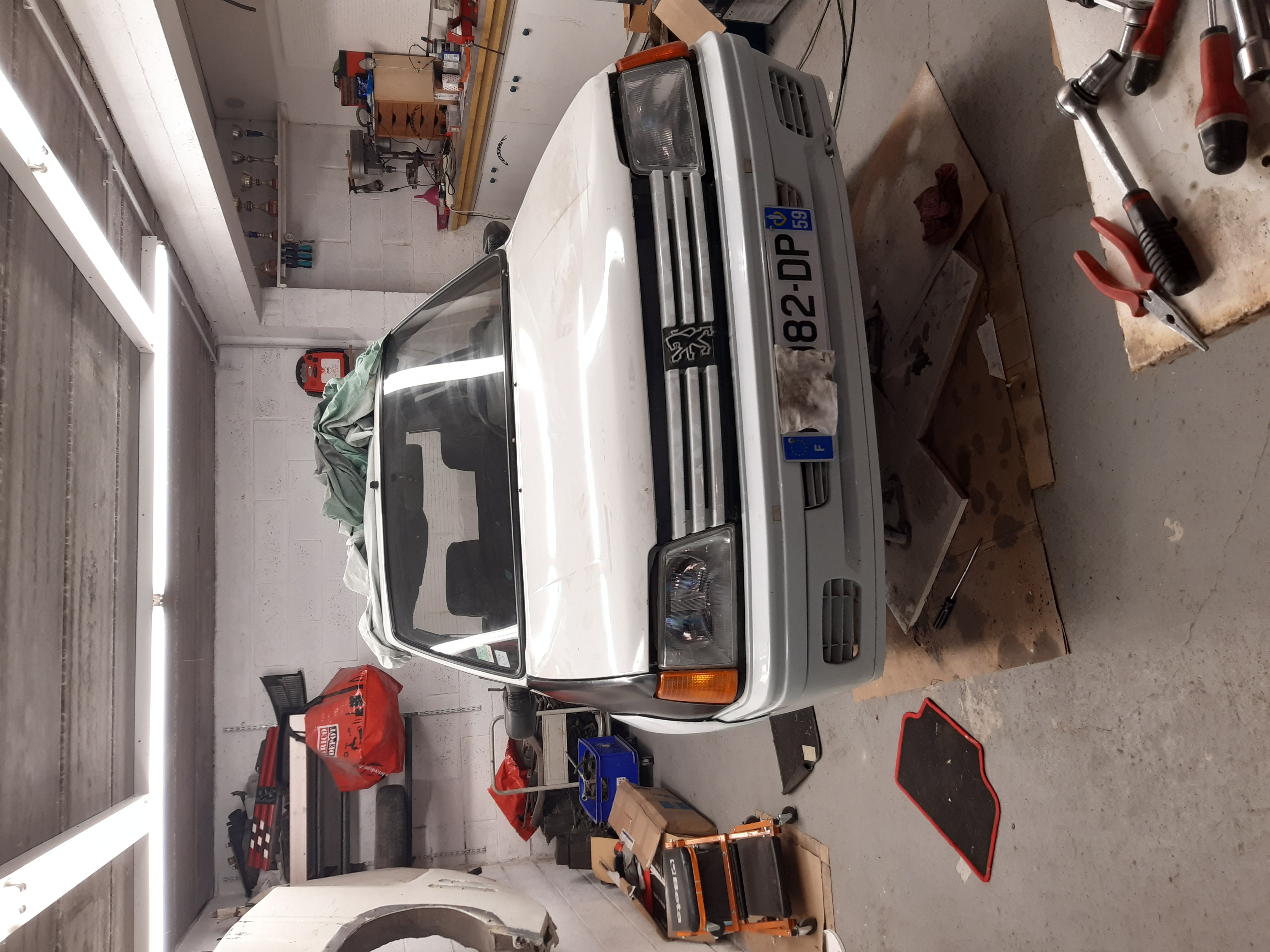

Ç’est bon, elle a retrouvé la terre ferme, elle a même démarré pour faire la purge de LDR.
Tous le bloc avant est remonté, encore quelques ajustements sur l elargisseur d’aile avant droit.
J’ai monté le système de pression et temperature d’huile + reprise des conducteurs recuit du à l’échappement.

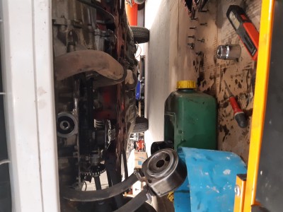

J’ai attaqué le remplacement du carter d’huile et du joint de modine.
Elle va bientôt ressortir de sa tanière , mais avant il faut que j’aille échanger le filtre à huile, c’est pas le bon que j’ai pris
Demain nettoyage du plan de joint et je remonte ie tous

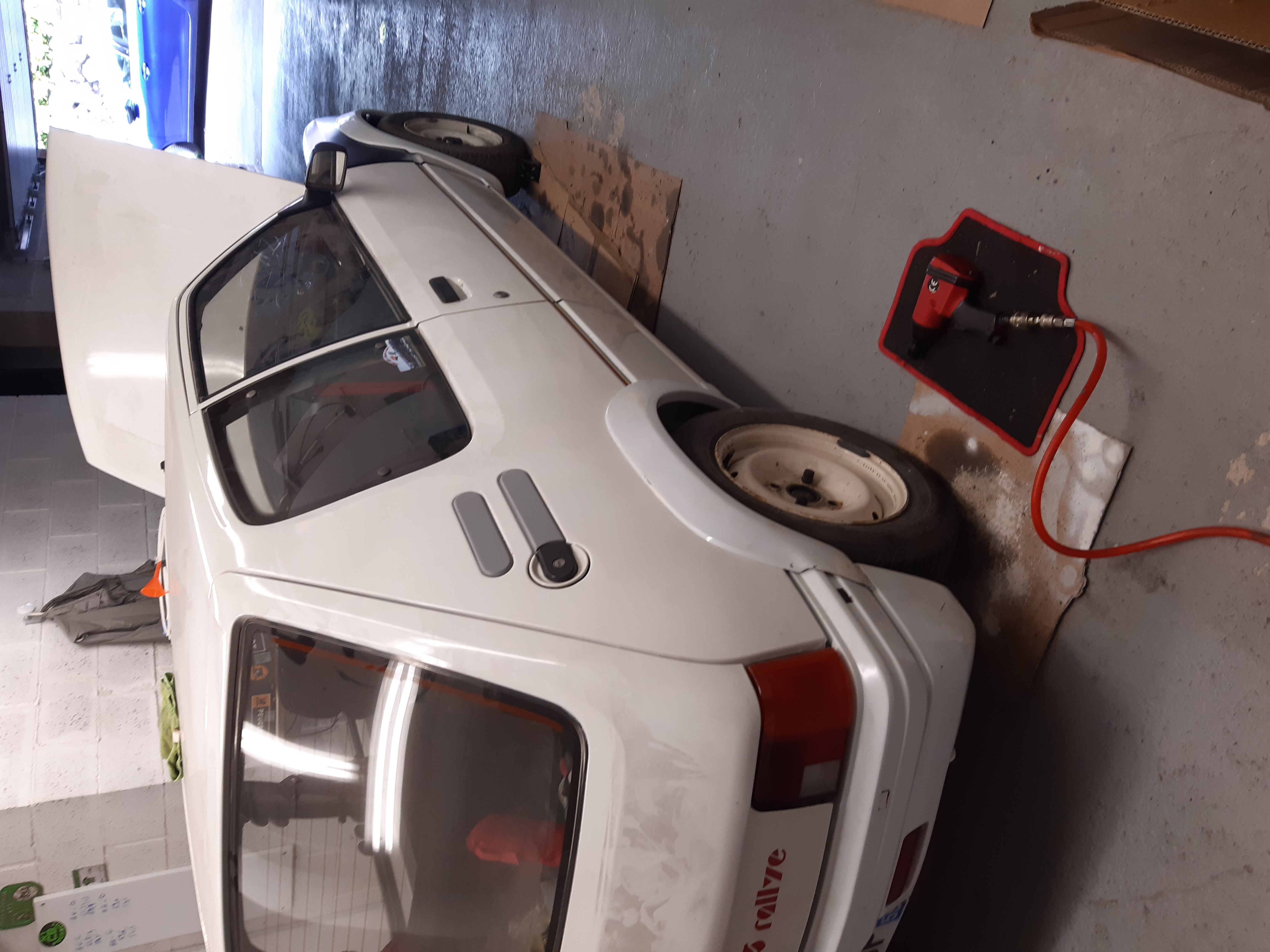

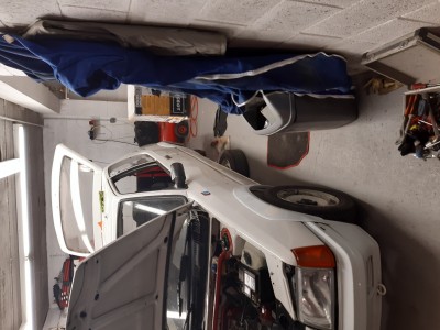

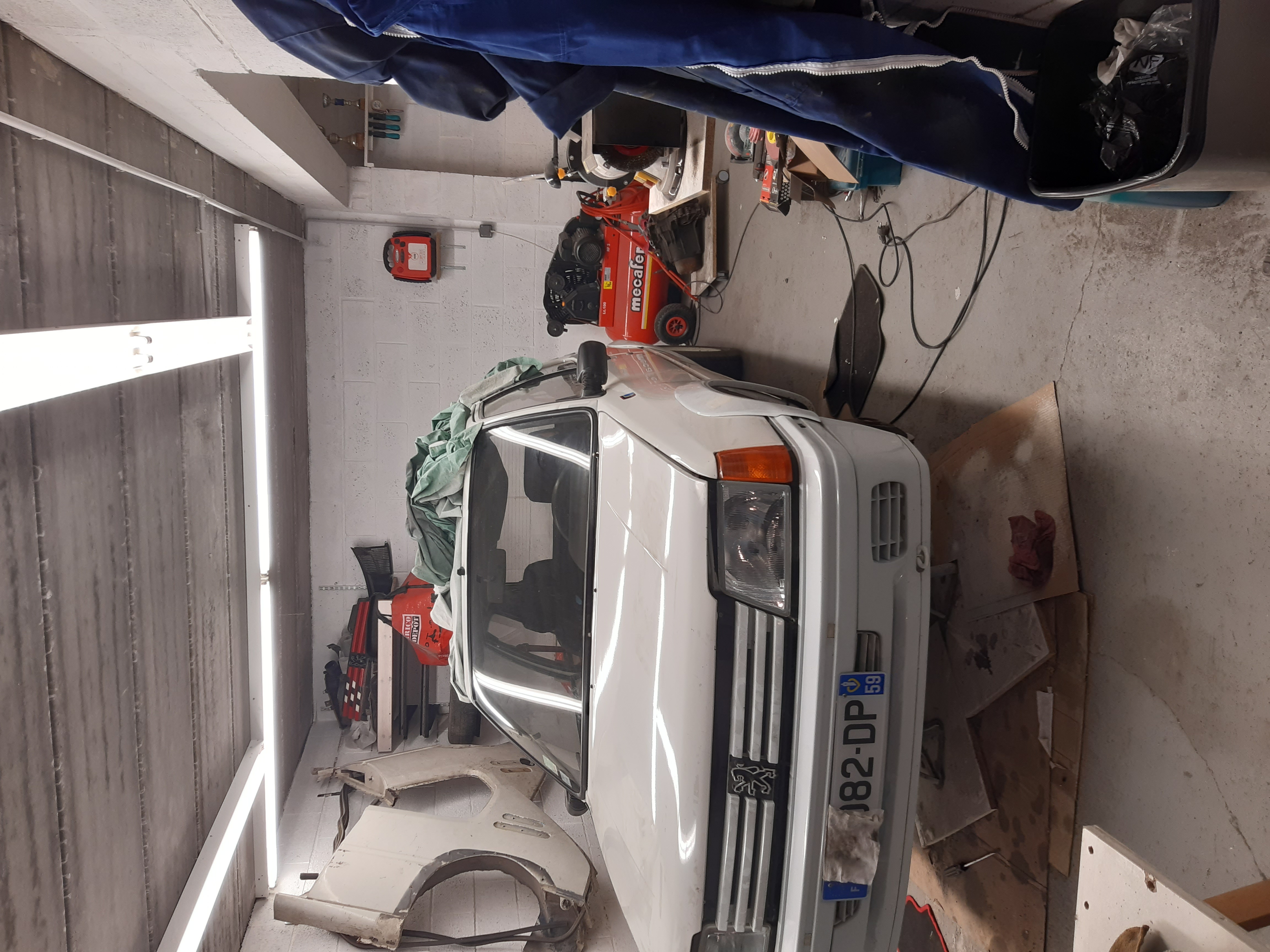

Elle a retrouvé les petites routes, 40 km fait cette après midi
Au final, pas mal de boulot abatu

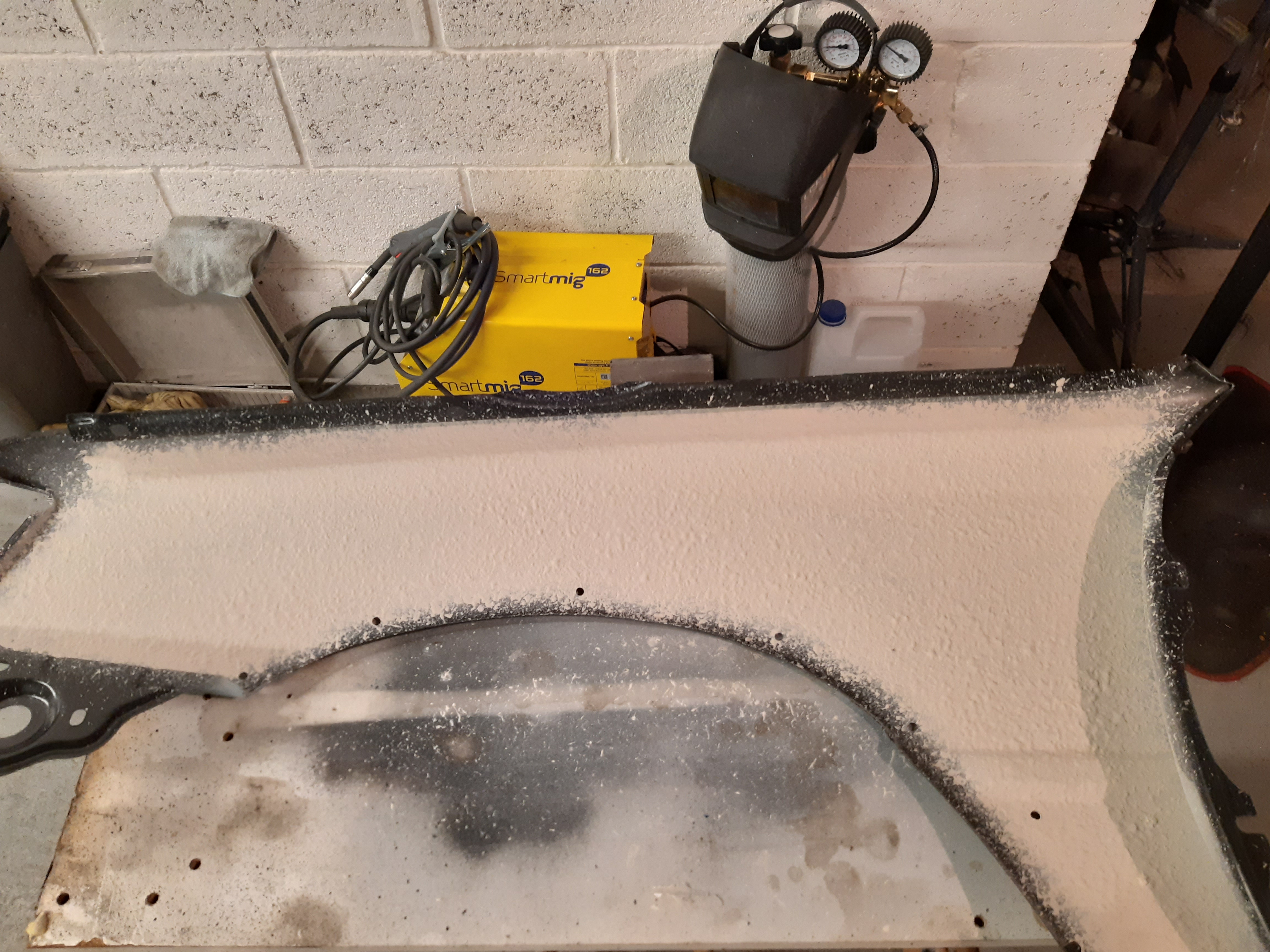

- Traitement de la rouille avec remplacement d’une tole de phare, un pare bou, une greffe de bas de caisse, reprise de la traverse arriere, baie de pare brise
- Traitement à l antigravillon des bas de caisse et passage de roue
- Traitement des corps creux
- 4 amortisseurs neuf Kyaba avec ressorts Eibach, coupelles, roulements et caches poussières
- Montage de la sonde de pression et alerte pression made in ANC Competition
- Raccordement de tous ça sur le tableau de bord
- un soufflet de direction
- Remplacement du joint de modine et du carter d huile
- Vidange moteur+ filtre à huile+liquide refroidissement
- Ajustement de tous le bloc avant au niveau carrosserie, il me reste les portes à régler.
Il faut que je remplace le joint d échappement collecteur/col de cigne et voir pourquoi mon mano de température d huile me varie quasiment pas.

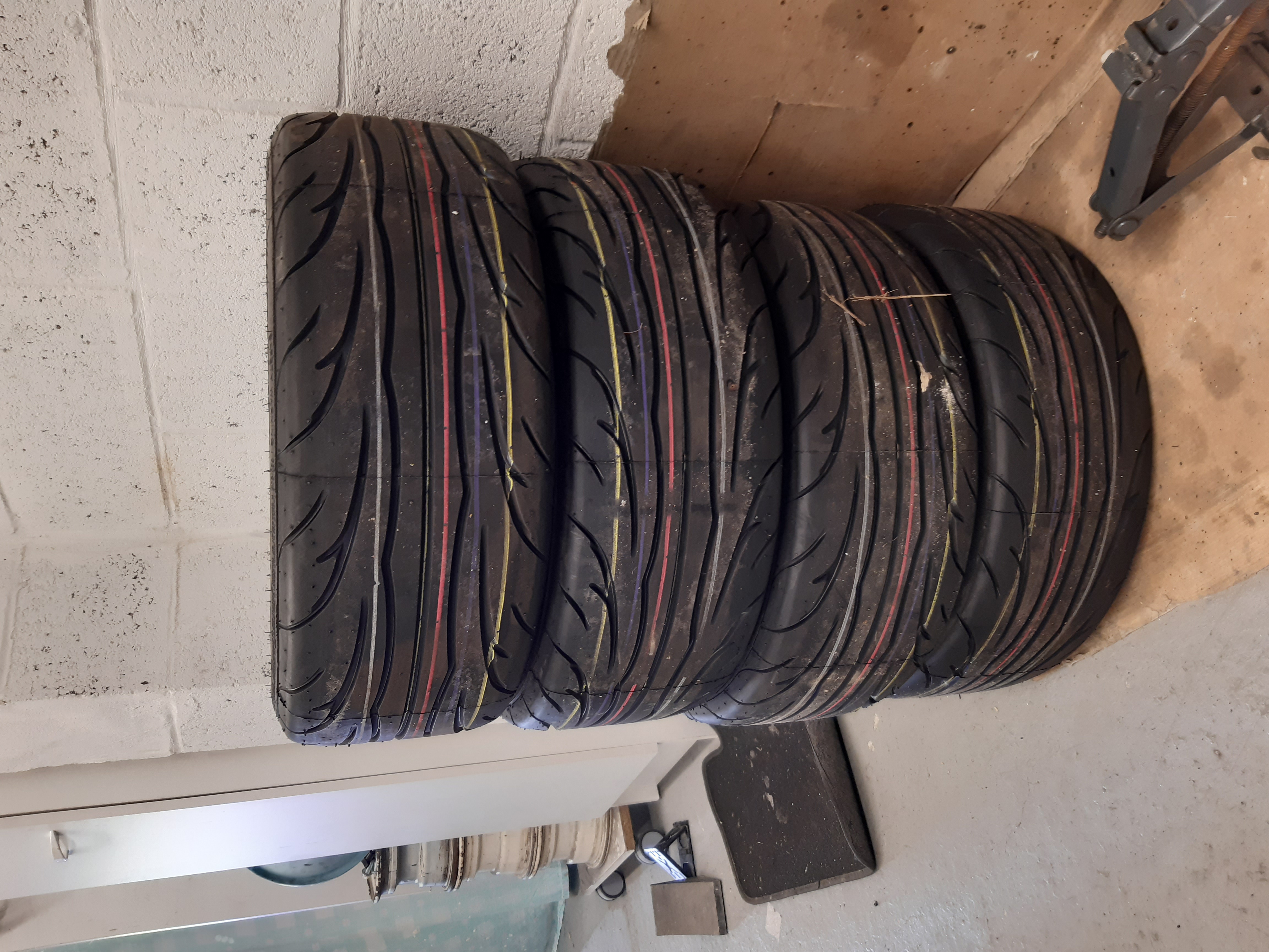

Ce matin j’ai récupéré 4 Nankang ns2r, il me reste à prendre rdv pour le parallélisme. Je voudrais rouler un peu avant pour voir la différence entre les anciens Koni et les Kyaba, et ainsi pour juger les pneus.

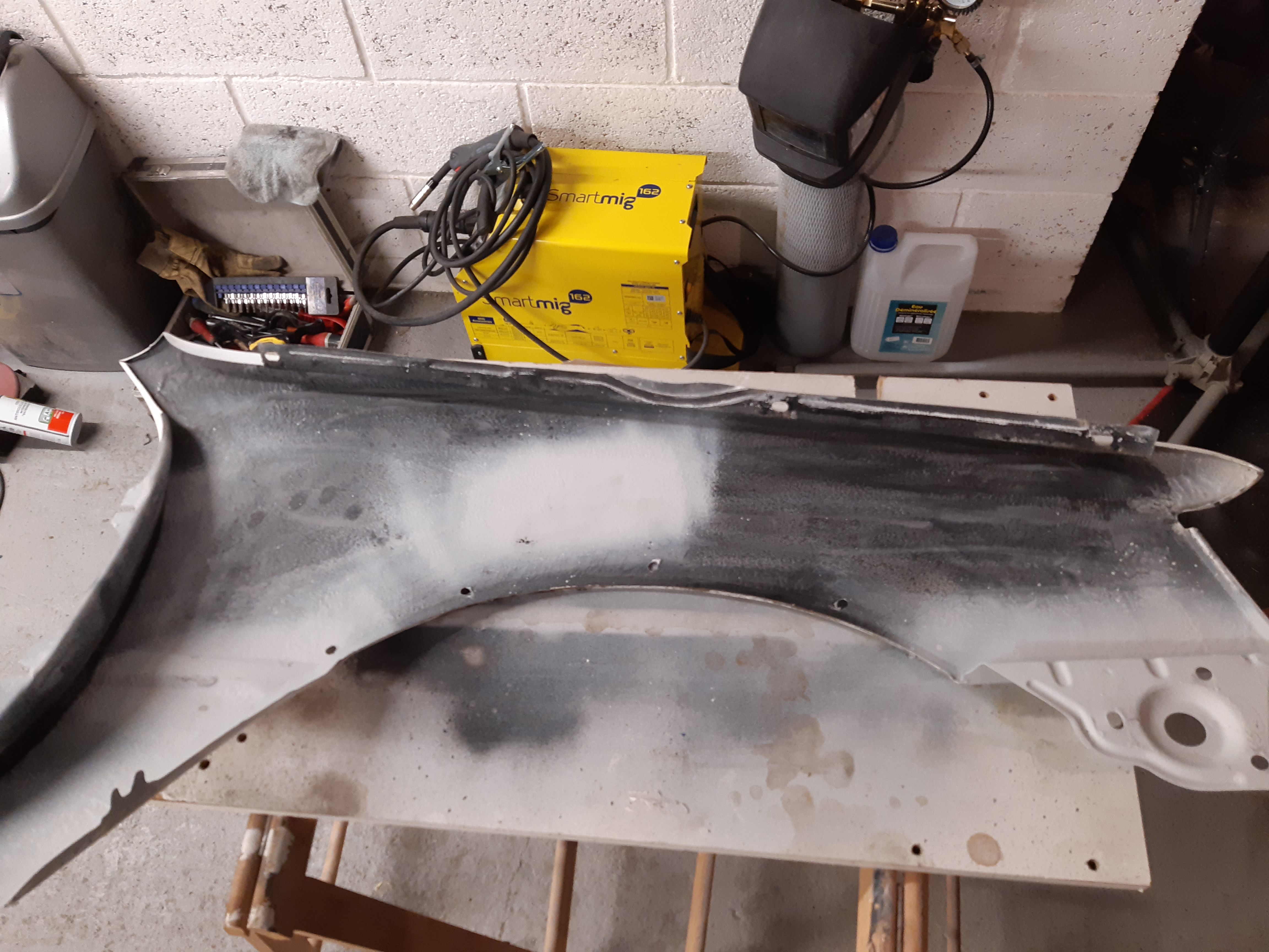

Prochaine étape, pour continuer à apprendre en carrosserie, je vais m’attaquer au debosselage des éléments de carrosserie, du coup cette opération n immobilisera pas la voiture
Merci à tous ceux qui ont répondu à mes questions sur le forum et merci à Baptiste et Jean Luc que j’ai sollicité techniquement de nombreuses fois

Ca m'intéresse ton retour sur ces pneus.

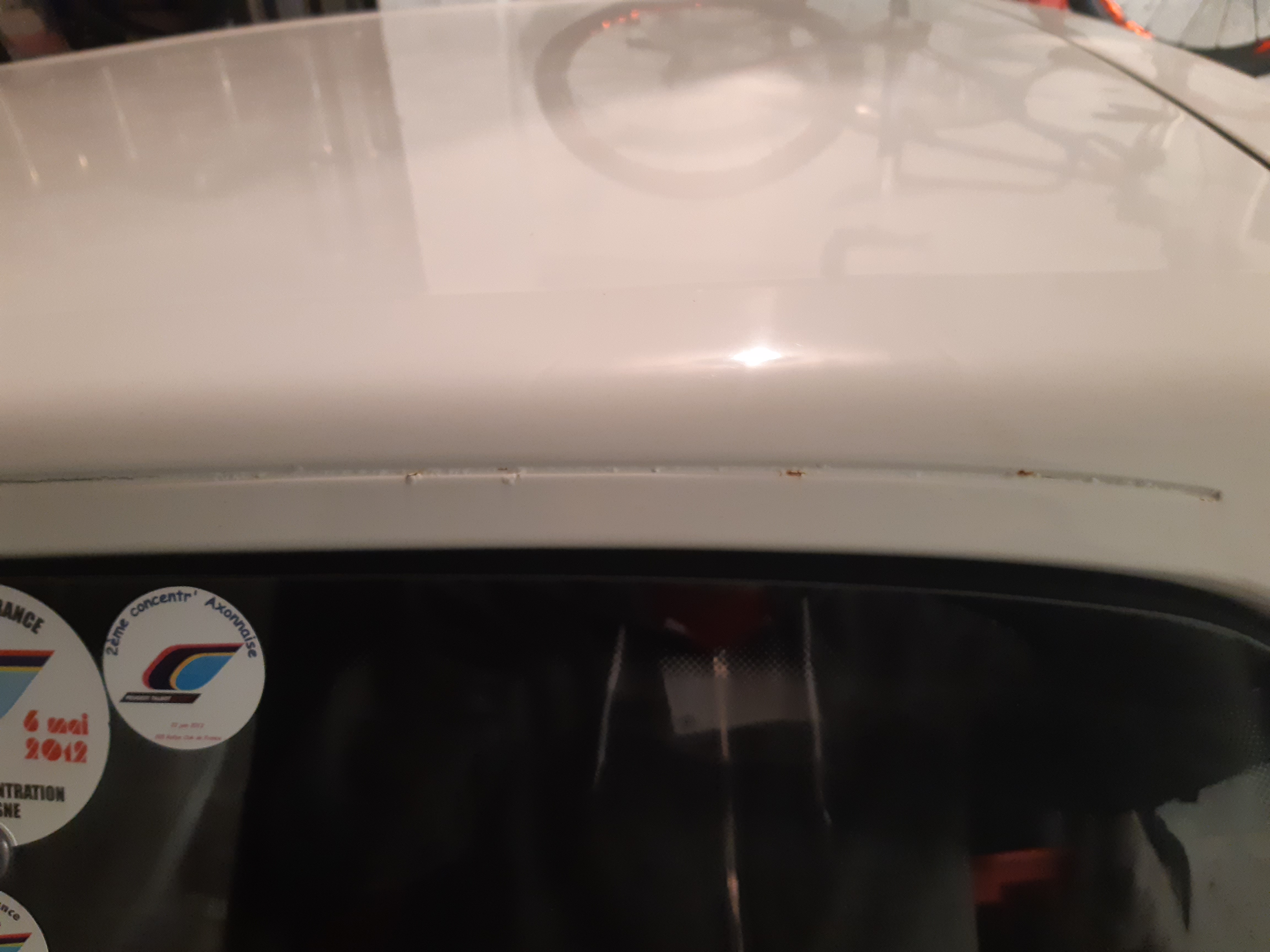

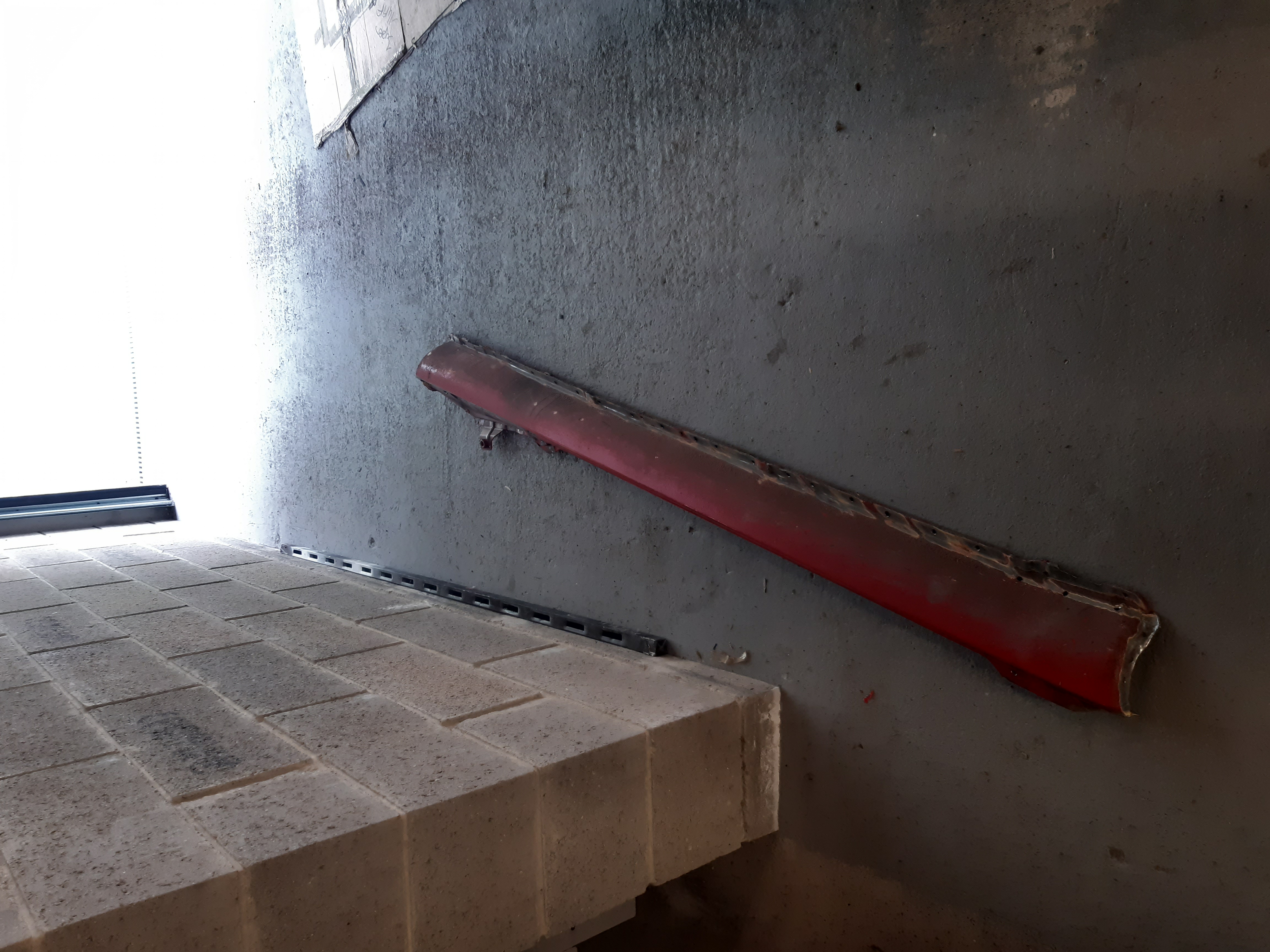

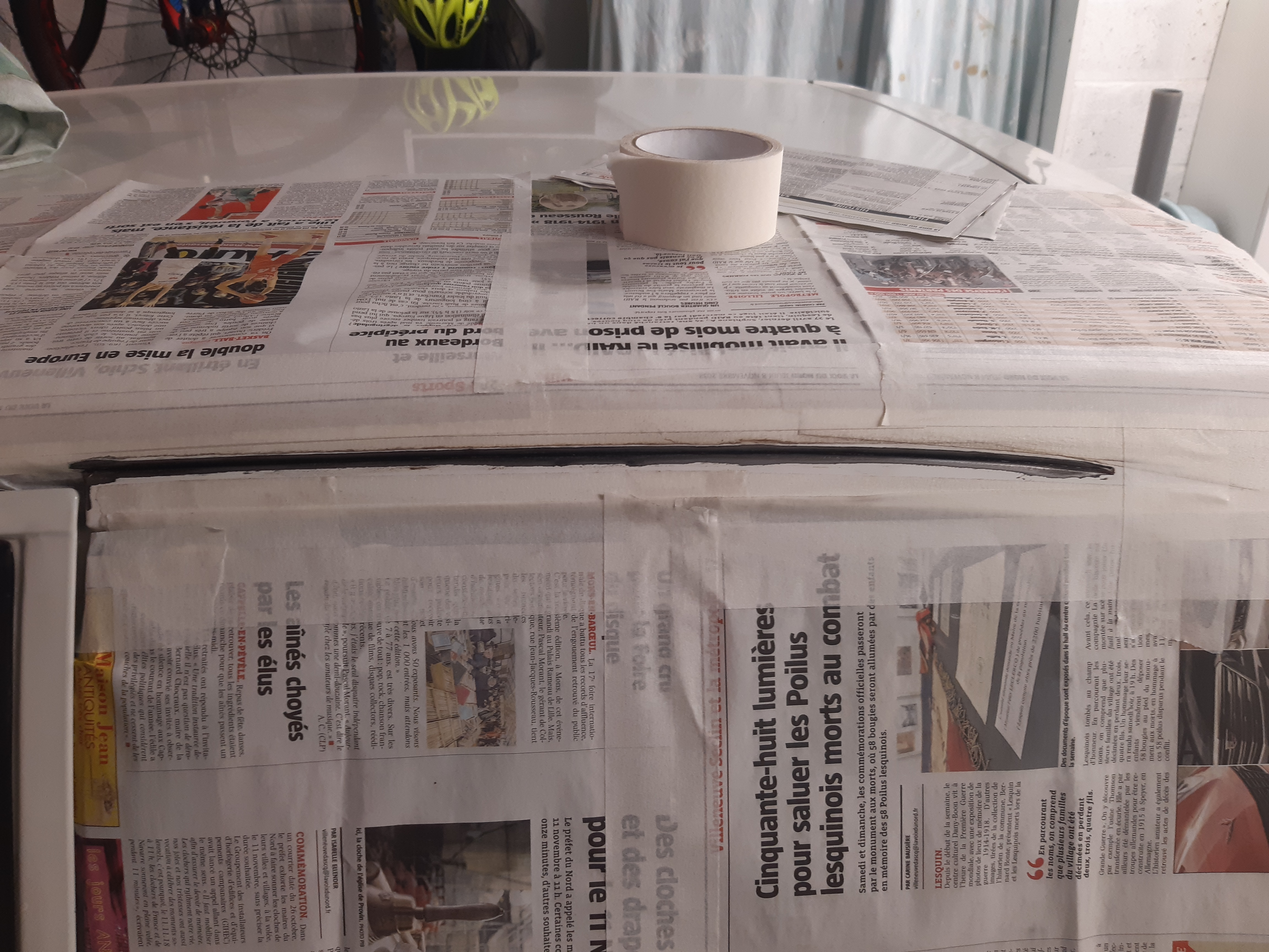

Aujourd'hui reprise du dessus de la custode, le traitement antirouille est entrain de faire effet.
Puis je continue à désosser la caisse qui traine dans le garage depuis 4 ans.
Un gros morceau de deposser, un bas de caisse.
