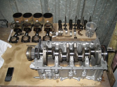

Et depuis 6 mois environ, j'ai re-craqué pour une Rallye. Celle-ci est dans son jus également (je les aime comme ca :wub: ), achetée 1350€ non-roulante, intérieur vidé, avec un TU24 à l'agonie, une soupape d'échappement grippée dans son guide (logement du guide fissuré :arrow: culasse HS), des culbuteurs marqués (jeux non réglés), cames détériorées, pompe à huile HS etc... :blink: Heureusement le vendeur m'avait donné un autre moteur pour pièces, en bien meilleur état !

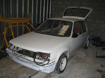

La caisse est en bon état, pas de chocs apparents, ni corrosion :ok: quelques bosses et coups sur la carosserie rappelant tout de même son âge. Parechoc avant non-d'origine et jupe couleur blanc banquise à première vue (contraste avec le blanc meije), extensions à refixer voir refaire... L'intérieur est propre, légère déformation du plancher au niveau des points de levage, et le meilleur pour la fin, les vitres électriques :wacko:
A peine arrivée dans son hangar de fortune, le TU24 malade s'est fait la malle !

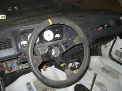

Aiguilles mal remontées par l'ancien proprio, trop pressé sûrement de contempler ses fonds de compteur blanc...

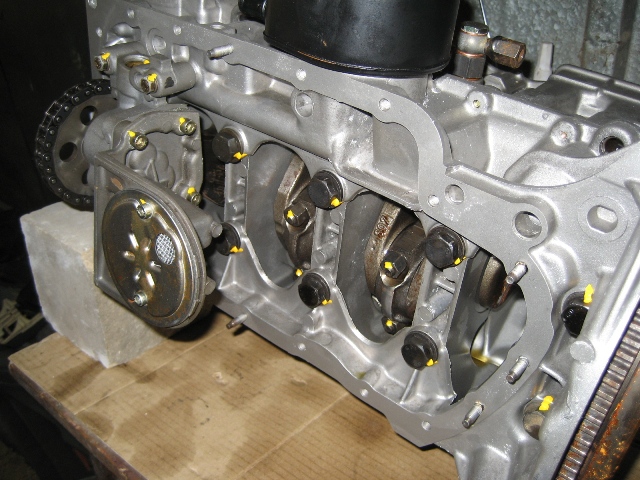

Je vous passe les détails sur le démontage/nettoyage du TU24 donneur d'organes, voici donc le bas moteur en début de remontage:
Pose du vilo dans son demi-carter supérieur...

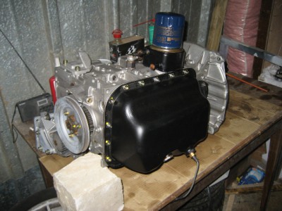

Pose du demi-carter inférieur, serrage des paliers, montage pompe à huile...

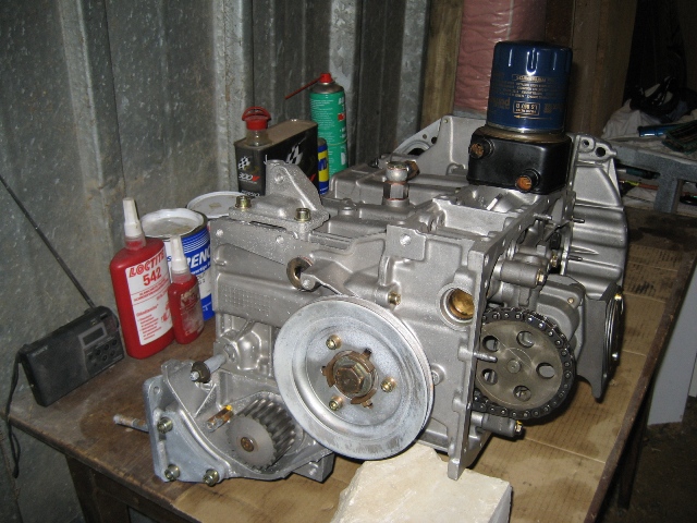

De plus près...
De plus près...
Serrage de la poulie, montage pompe à eau...
Attention au montage à bien contrôler l'alignement du pignon de la pompe à huile/pignon vilebrequin :ok:
Le carter qui va bien...
Carter monté !
Carter monté !
Un peu dégoûté quand même lors de la prise des photos, car le moteur a pris l'humidité en une nuit (traces de corrosion superficielle en surface) :boxe: Depuis j'ai rectifié le tir avant que ca devienne plus méchant, j'ai passé un produit anti-humidité sur tous les éléments moteur :ok:

joli montage soygné est propre.
tu as fait un controle du jeu laterale du vilbrequin? et le depassement des chemises?
Charly
Messages : 382
Enregistré le : 15 nov. 2006, 15:55
Localisation : Deux Sèvres [79]
Re: [Charly] 205 Rallye (GrA)
Message par Charly »
marco pts a écrit :joli montage soygné est propre.
Oui c'est fait :ok: C'est inconcevable de monter un moteur sans prévoir le contrôle des jeux de fonctionnement !
