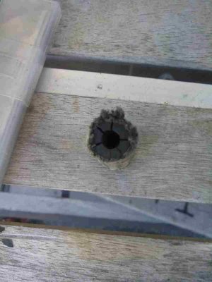

Bon ben après midimécanique.
L'odeur d'essence, c'etait e bout de durite du retour d'essence qui avait 28 ans Un peut poreuse.
De plus, j'ai regardé mes culbuteur, et j'était à 0.3 à l'admission, alors j'ai remis à .2, ça claque moins
sont t'y po beau mes culbu équilibrés.
