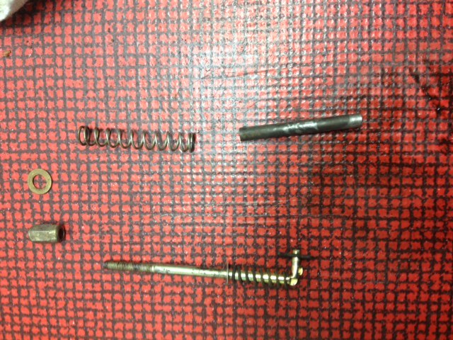

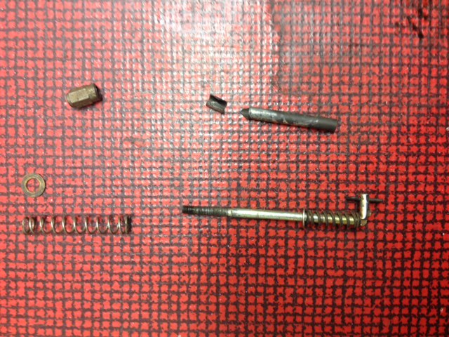

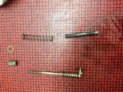

Re: Présentation de ma 205 rallye belge
bonjour,
je travaille sur ma rampe de carbu de réserve en vue de remplacer celle qui est sur l'auto et qui fuit de partout.
En démontant ce matin les tige de commande de pompe, j'ai remarqué que sur l'une d'elles, une pièce était cassée. Est-ce grave pour le bon fonctionnement de la commande ? voir sur la deuxième photo.
BPS vend la tige complète mais pour presque 50 € .
http://www.bps-racing.com/kit-refection ... r-idf.html
merci
merci

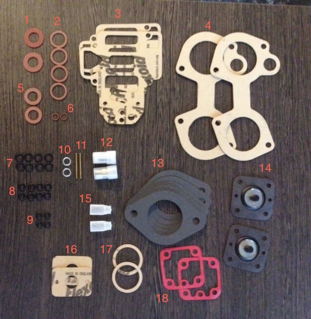

Hello,
je viens de recevoir le kit de joint de réfection de carburateur.
rassurez moi, il y a plus de joints que nécessaire.
j'ai mis des points d'interrogation aux endroits où j'ai des doutes.
1 - ?
2 - 2 au niveau des "T" d'alimentation d'essence (remplacement des rondelles en cuivre ?), mais les 2 autres ?
3 - joints de couvercle
4 - joints entre carbus et plaque filtre à air
5 - joints niveau des "T" d'alimentation d'essence (remplacement des rondelles en cuivre ?)
6 - ?
7 - 4 pour joints des bouchons gicleurs de pompe de reprise, mais les 4 autres ?
8 - 4 pour joints sur gicleurs de ralenti, mais les 4 autres ?
9 - joints vis de richesse
10 - rondelles des pièces pour hauteur des flotteurs
11 - axes flotteurs
12 - pièces pour hauteur des flotteurs
13 - joints entre carbus, plaque et brides
14 - membranes de pompes
15 - ? (filtres)
16 - ? ( joints de DCOE ?)
17 - joints des petits couvercles
18 - joints de pompes
Autre question, doit-on changer les petites rondelles alu en dessous des gicleurs de pompe de reprise, car elles ne sont pas fournies avec le kit ?
merci d'avance pour vos lumières.
15 et 16 inutiles sur DCOM.
Au droit des banjos, il y a 2 joints par banjo. Donc 4u. Un côté carbu, un côté tête 6 pans. A voir entre 5 et 2
7, il doit y avoir 4 joint pour les bouchons de gicleur de pompe de reprise je pense.
Ensuite faut que je révise
tu as mesuré les trous du n°4 ??
le 6 pour le papillon du couvercle
merci.jean a écrit :15 et 16 inutiles sur DCOM.
pour les Banjos, ce sont les 2 ,côté tête à 6 pans, et le 5, côté carbu.
Pour le 7, c'est ce que je pensais, 4 pour les bouchons de gicleur de pompe de reprise, mais il m'en reste 4 autres...
mercistevendesrallye a écrit :tu as mesuré les trous du n°4 ??
Je n'ai pas encore mesuré les trous du N°4, mais au pire j'en ai d'autres ...
Si le 6 est pour le papillon du couvercle, comment enlève t-on ce fameux papillon pour changer le joint ?
En effet, bien observé, il faudra les agrandir ...stevendesrallye a écrit :tu as mesuré les trous du n°4 ??
Ils sont en 40 (comme les 40DCOE) alors que les 40DCOM sont en 45 malgré leur nom.Antoine a écrit :En effet, bien observé, il faudra les agrandir ...stevendesrallye a écrit :tu as mesuré les trous du n°4 ??
ça ne doit pas être très compliqué à agrandir, je pense. Il faut juste bien les tracer.jean a écrit :Ils sont en 40 (comme les 40DCOE) alors que les 40DCOM sont en 45 malgré leur nom.Antoine a écrit :En effet, bien observé, il faudra les agrandir ...stevendesrallye a écrit :tu as mesuré les trous du n°4 ??

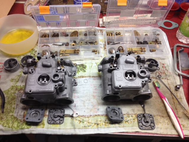

voici un petit avant- après de mes webers avant remontage, il n'y a plus qu'a..... comme on dit.
Il y a -til des précautions particulières à prendre lors du remontage ?
merci
merci
Salut,
Je ne sais pas si tu l' as déjà démonté, attention quand tu deposes les flotteurs sur les couvercles, y a plus dont la patte à cassé.
Fait une recherche sur le forum avant de faire une betise
