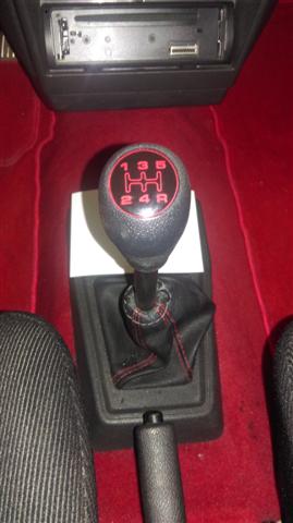

Voilà le pommeau installé, j'ai donc du meuler les 4 petits ergots du trou du pommeau qui gênaient. :(

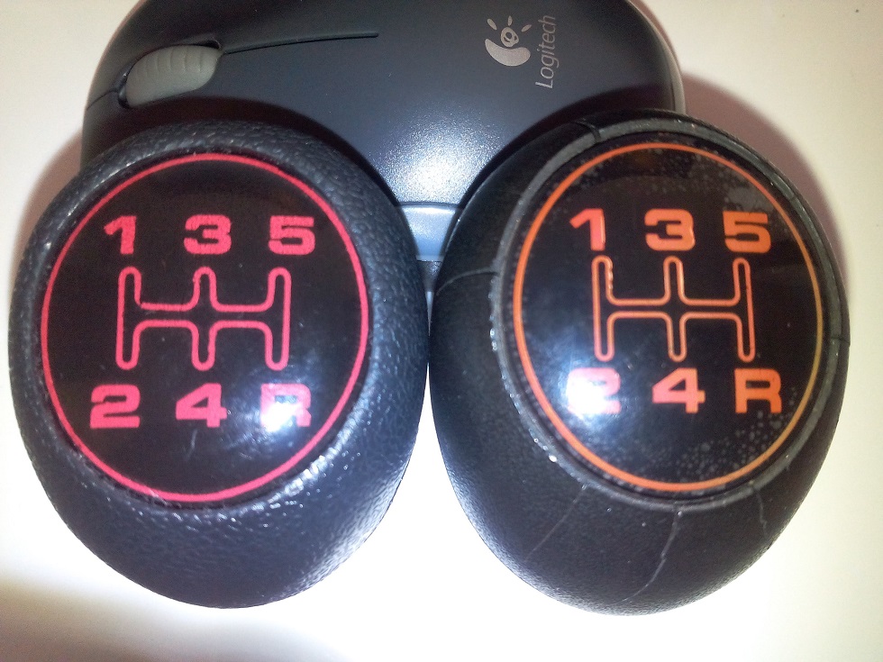

PEDRO a écrit :Met quand meme une photo jsute pour voir, car moi j'en ai vu sur LBC et je le trouvais pas comme celui d'origine justement. Merci.
Dans la section membre, j'ai fait un petit reportage photo, il y a quelques mois, pour comparer un pommeau d'origine et une refection à 30€.......

v-spirit a écrit :Voilà le pommeau installé, j'ai donc du meuler les 4 petits ergots du trou du pommeau qui gênaient. :(
Super, faut que je m'occupe du mien :)
Je voulais repasser un coup de foret dans le trou mais toi, tu as meuler avec un petit dremel ? :unsure:

Non juste un coup de foret en 8 puis 9 puis 10 pour y aller progressivement, je n'ai même pas mis de colle pour le moment :)

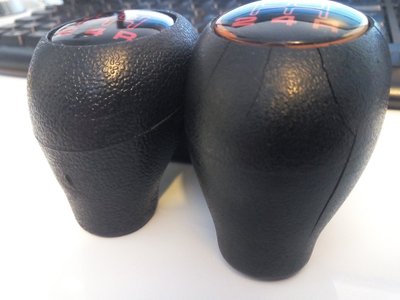

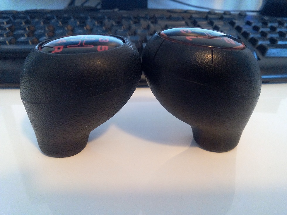

Tiens, voici 3 photos... à droite, le pommeau d'origine et à gauche, la refection.
Ne pas tenir compte de la couleur, mon pommeau était décoloré par le soleil. La couleur de la refection est plutôt pas mal.
La grosse différence, c'est la hauteur et la pastille qui ne s'enlève pas
