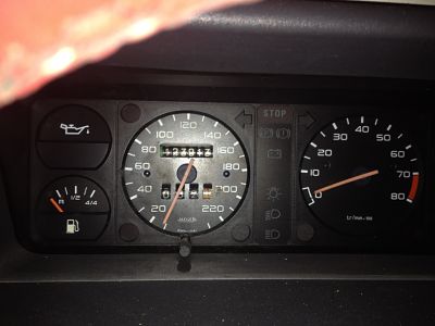

En ce qui concerne la voiture, elle est de décembre 88, et possède 123 000kms d'origine certifiés!! :ok: mais elle n'a pas bougée depuis 12 ans.

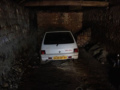

bien au chaud depuis 12 ans!!

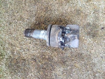

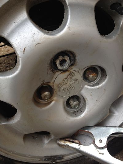

cet après midi, soudure de gros écrous de 27 sur les écrous antiviols pour pouvoir retirer les roues de gti, car l'ancien proprio a perdu la douille!! :(
