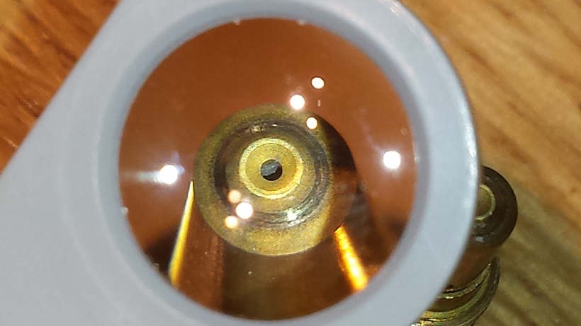

au soucis que j'avais avec un gicleur 62F21.
En fait il y avait une mini impureté dans le gicleur.
Impossible de la voir à l'oeil nu.
Ce n'est qu'en soufflant dans chacun des gicleurs que je me suis aperçu qu'il fallait souffler plus fort dans l'un des 4.
La solution que j'ai trouvé (un peu radical) j'ai changé de gicleur.
J'espère que cela te donnera une nouvelle piste de recherche - et pourquoi pas un début de solution.
1/ j'en suis à ma troisième paire de bougies
2/ les gicleurs sont passer au bac à ultrason, donc normalement pas de problème.
Comment ils sont demonté je vais les souffler.

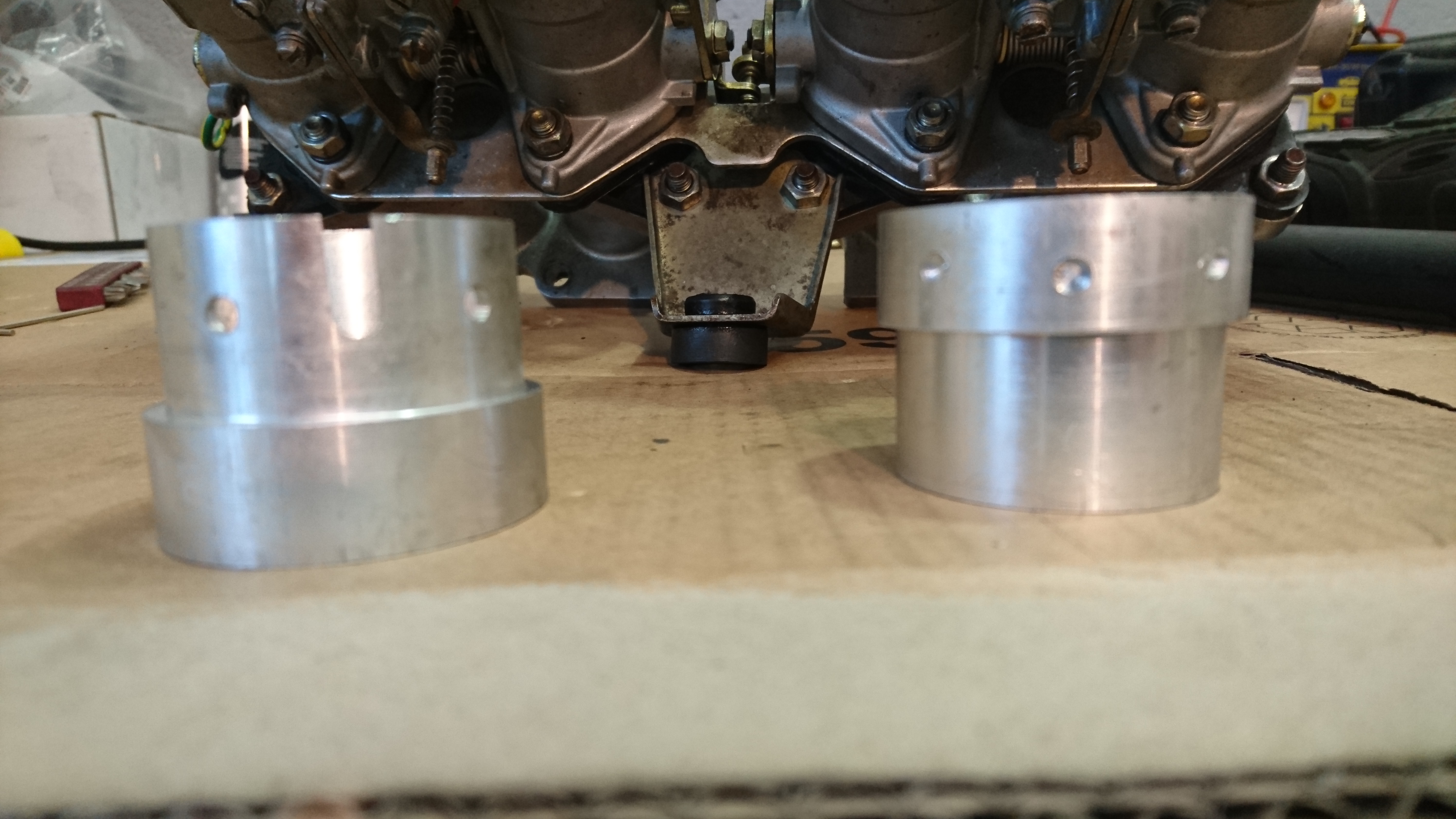

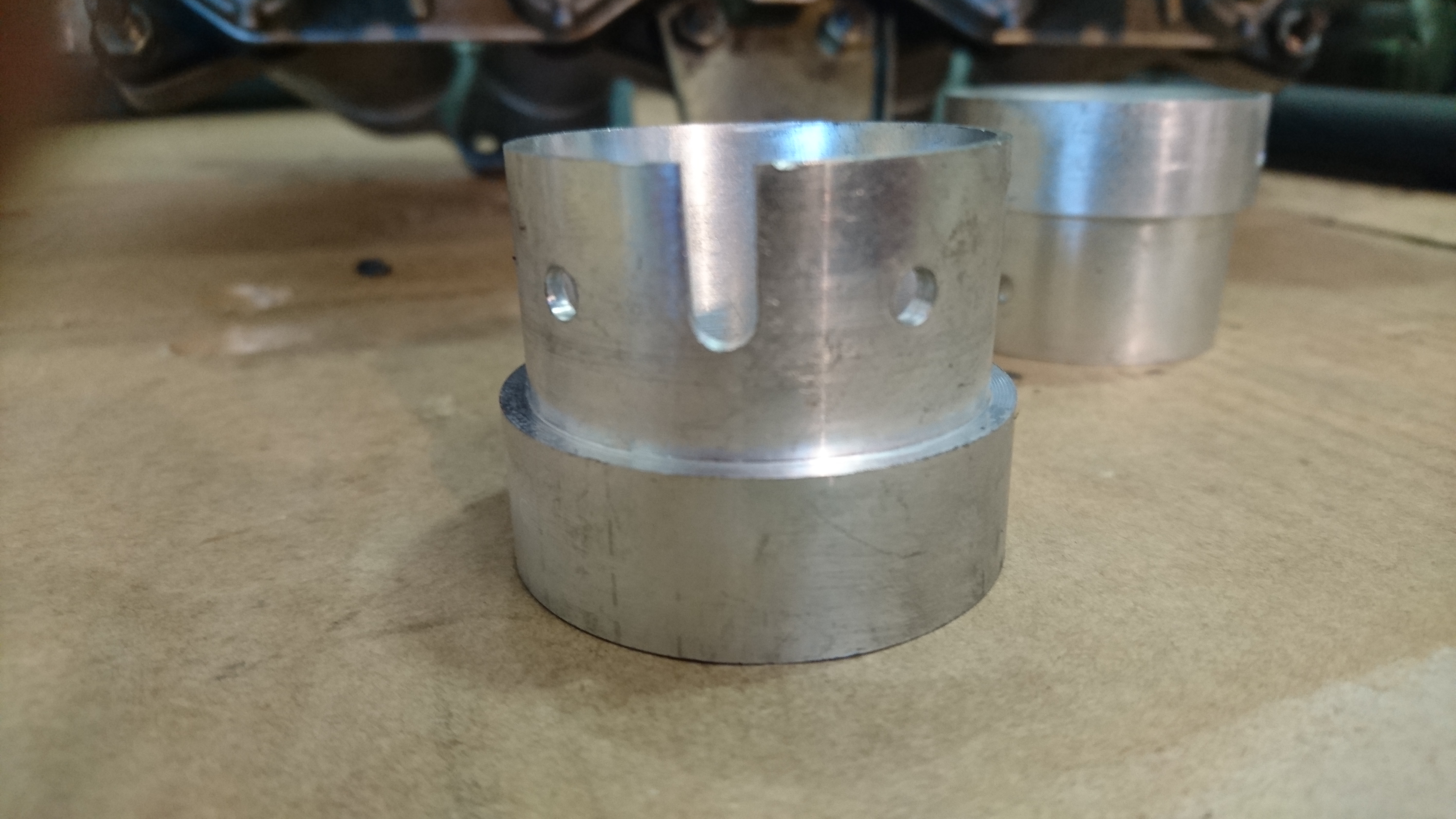

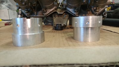

Question, dans quel sens se monte le venturi.
Je m'explique, il y a trois possibilités pour le placer.
Soit sur la fente du milieu, soit sur un les perçages à droite ou à gauche.
Je suis complément perdu, j'essayer de trouver la solution :ok:
Membre du Club 2024
Membre du Club 2024
Messages : 1903
A remercié : 245 fois
A été remercié : 264 fois
Re: 205 Rallye en cours de restauration
daltoncity a écrit :Vous allez me rendre pour bourriquot
Il y a 2 buses différentes, une pour la gauche une pour la droite et une seule possibilité pour le montage de la vis de maintien et le passage du gicleur. Donc impossible d'inverser.

Si je comprends bien, le gicleur de pompe de reprise doit se trouver dans un des trous (perçage) et la petite vis pointeau dans l'encoche.
ce qui explique le sens du venturi.
Ai-je bien compris ton explication ?
De l'autre cote j'ai trois perçage pour bloquer le venturi qui servent pour le sens ( à quoi sert ce il du milieu ?)
je suis un vrai boulet sur les carburateurs (je ne comprends pas grand chose).
daltoncity
Messages : 155
Enregistré le : 03 févr. 2014, 20:58
A remercié : 13 fois
A été remercié : 2 fois
Message par daltoncity »
Salut à tous
La nuit porte conseil. J’ai compris que l’encoche se retrouve sur le gicleur.
L’effet d’avoir deux perçage (droite gauche) à l’arrière permet de ne pas avoir de sens dans les corps.
Seule bémol, a quoi sert de perçage du milieu ?

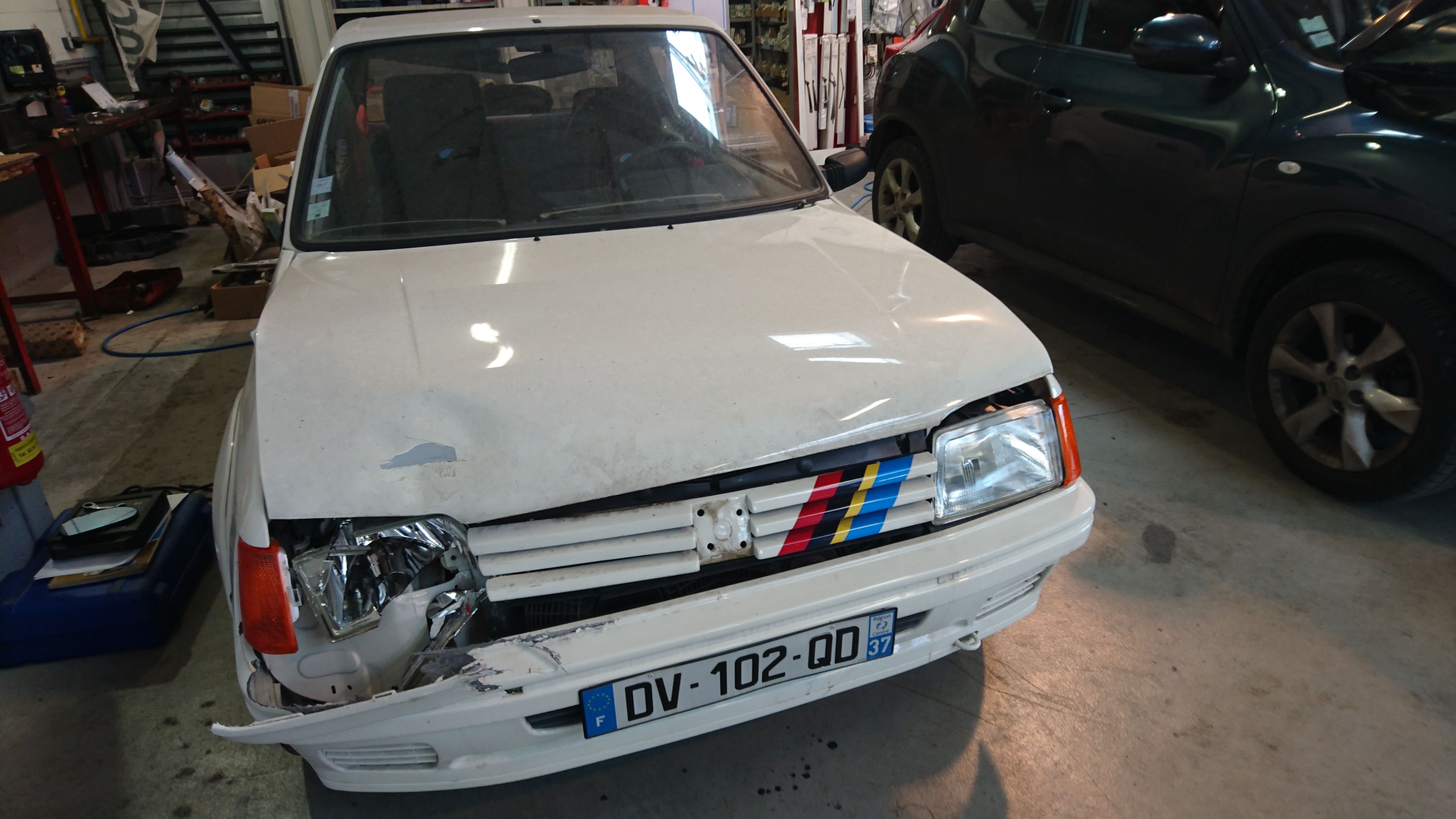

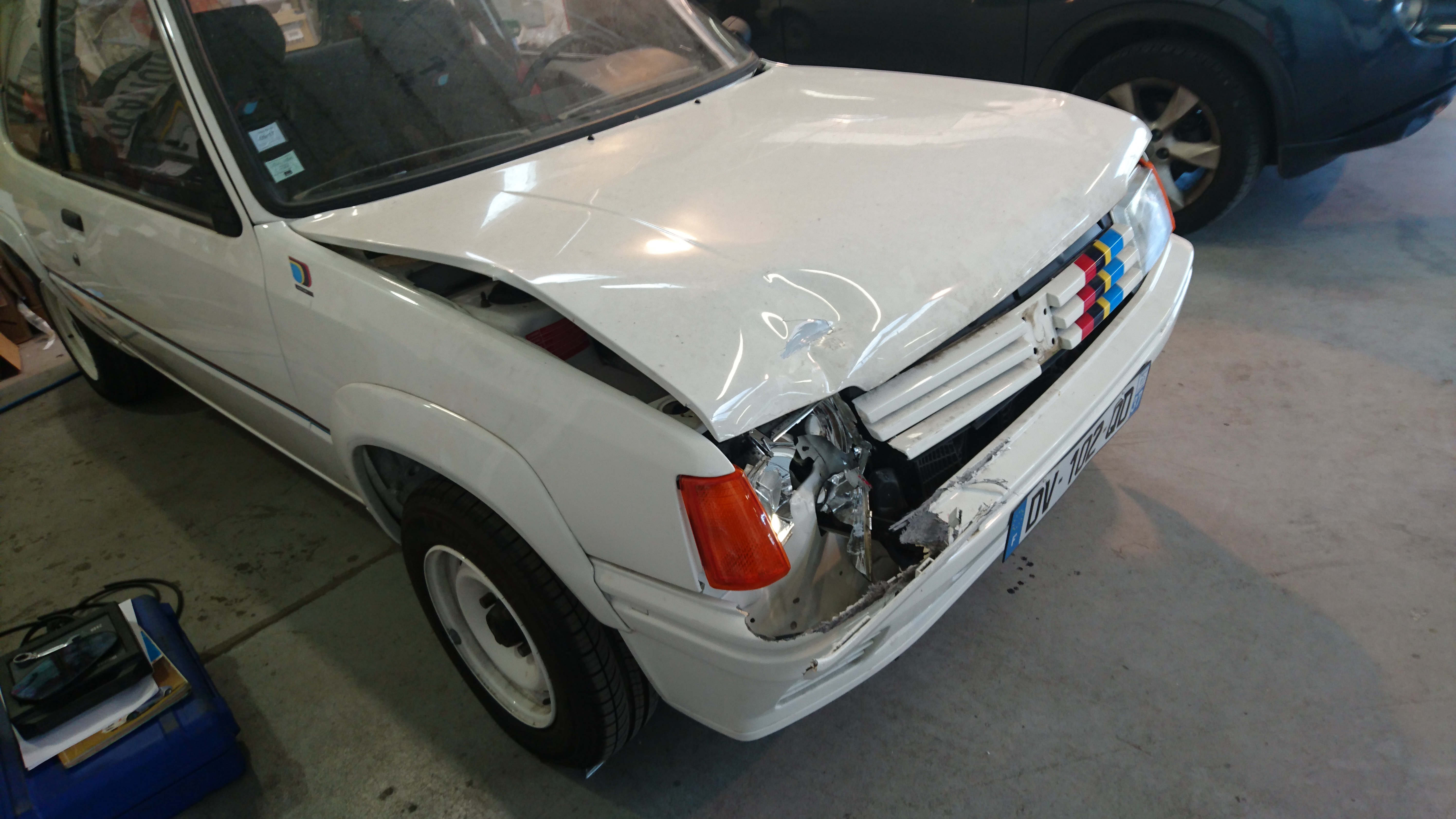

Retour à la maison et un scooter sort d’un chemin de la forêt.
Debout sur les freins, elle part sur la gauche et boum dans la rembarre de sécurité.
Pas de blessés, ouf trop cool, le gamin est parti vite fait.
Evidement assuré au tiers puisque qu’elle était dans le garage.
Maintenant je vais voir ce que je vais faire pour la suite.
Coup œil vite fait, un part choc, un capot, une aile, un phare et un radiateur complétement vrillé, le reste à voir au démontage.
Le longeron n'à pas été plié.
J’ai commencé la resto en dans 06 févr. 2014.
Je pouvais casser des voitures mais surtout pas celle-ci, mais bon c'est la vie.
